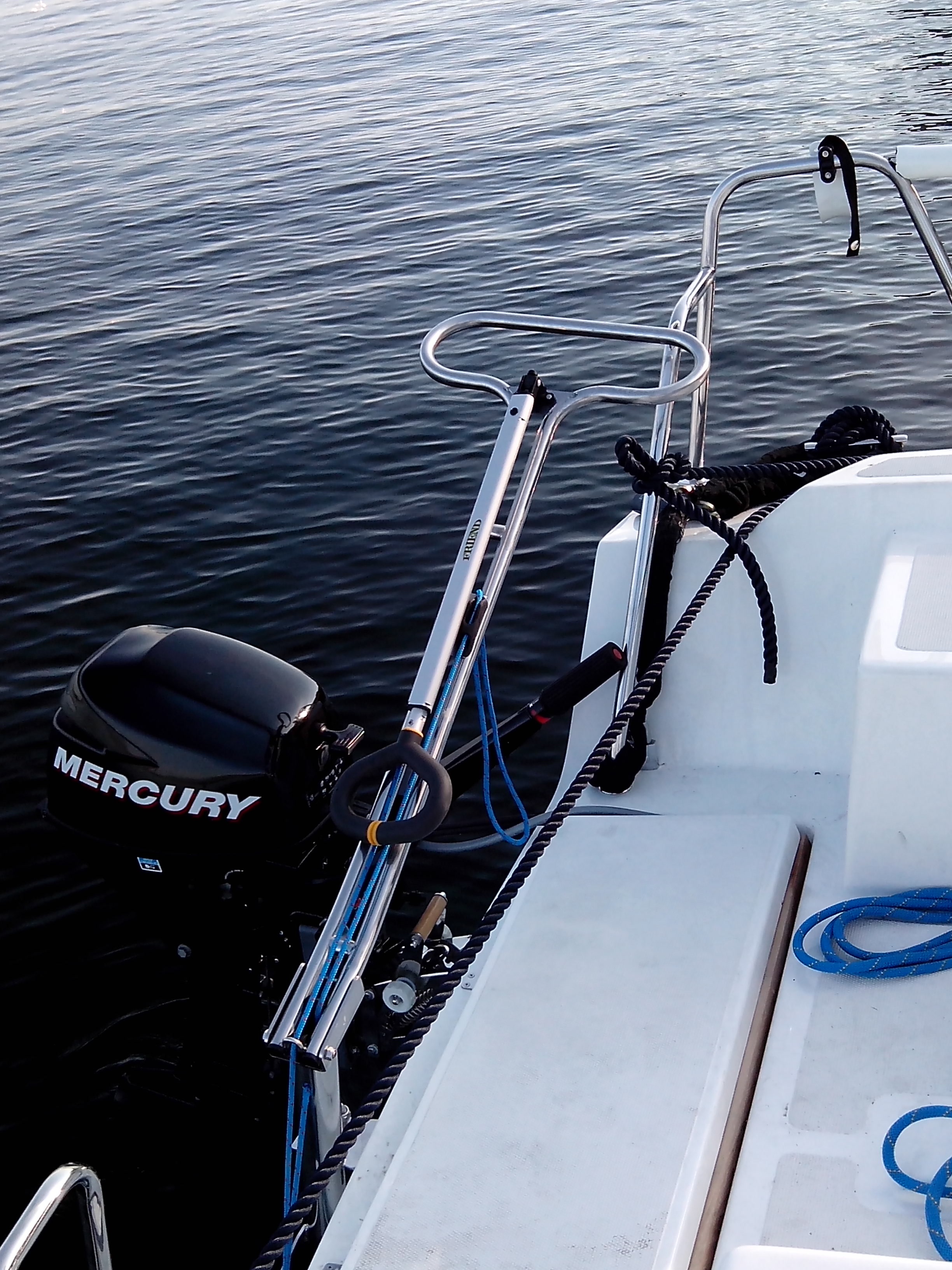

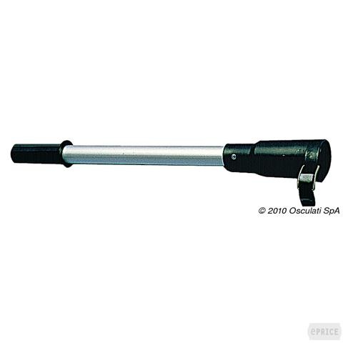

In primis la prolunga per il motore,
image.jpg [ 15.15 KiB | Osservato 5906 volte ]
Utilizzo abbastanza pratico nonostante sia economica come manifattura...
Accoppiata male e quindi ha diversi giochi.. Di osculati Costato circa 35€
Poi abbiamo messo uno stick per il timone molto ben fatto e comodo di stick friend.. Direi indispensabile..costato circa 100€

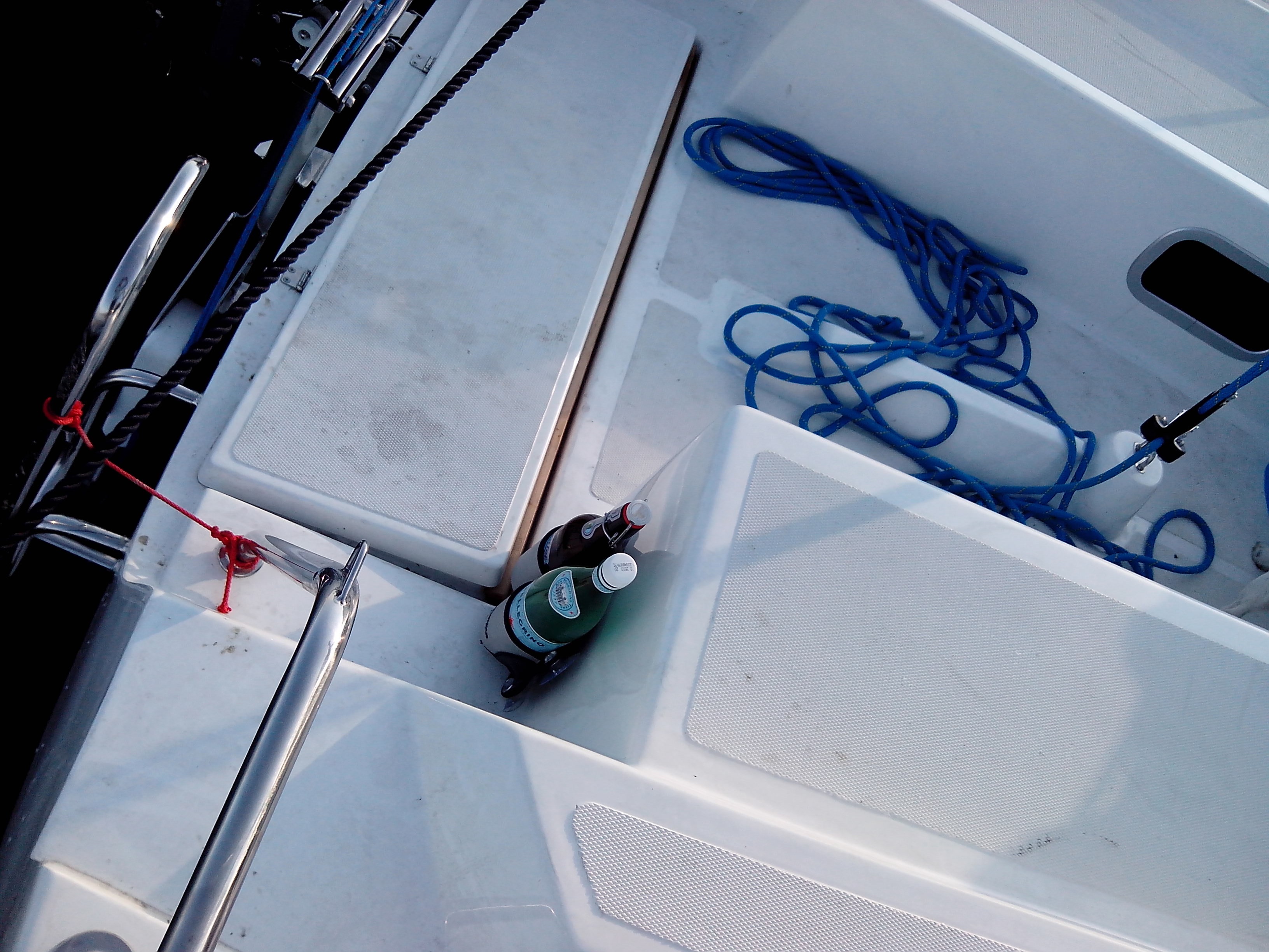

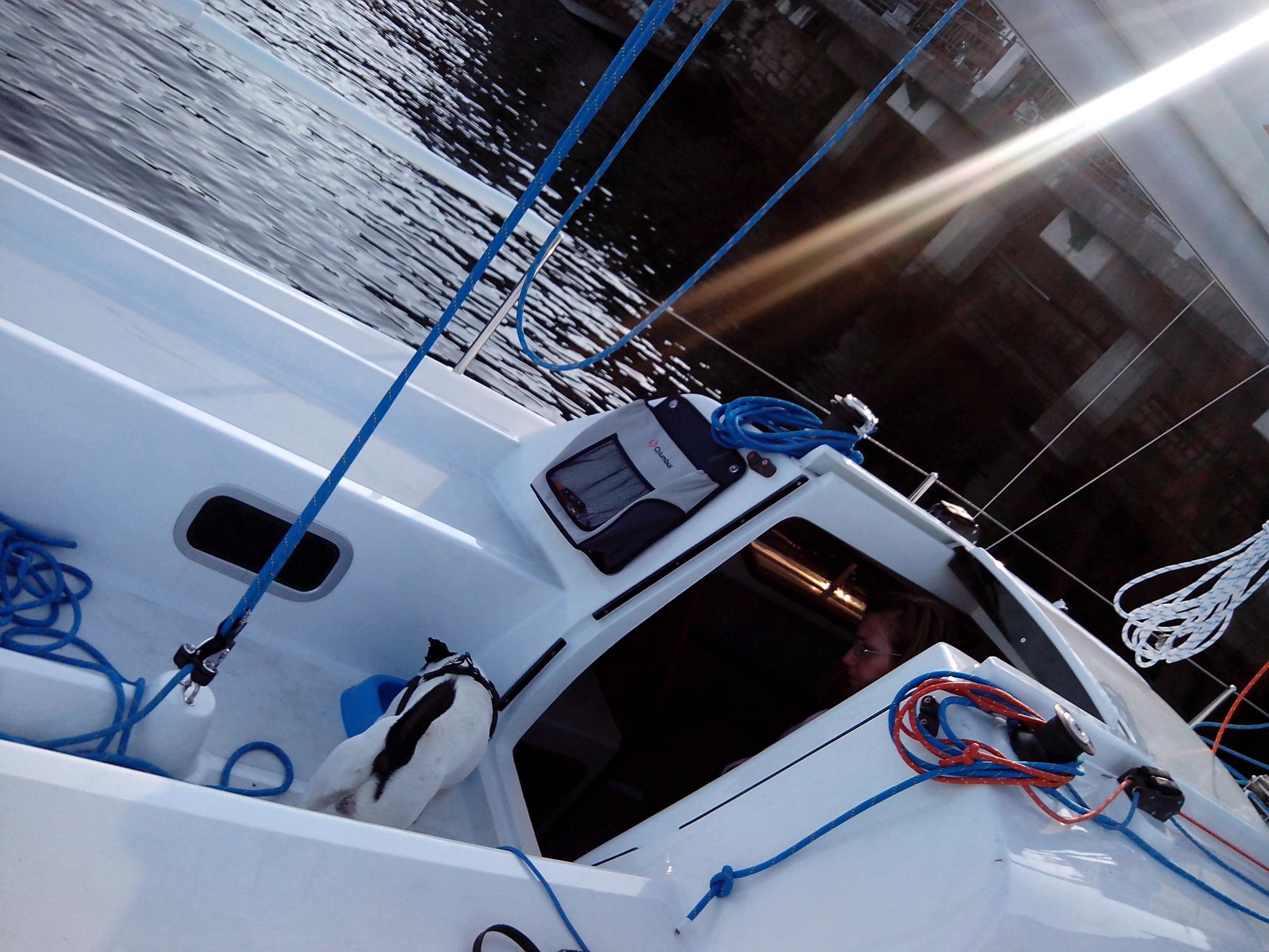

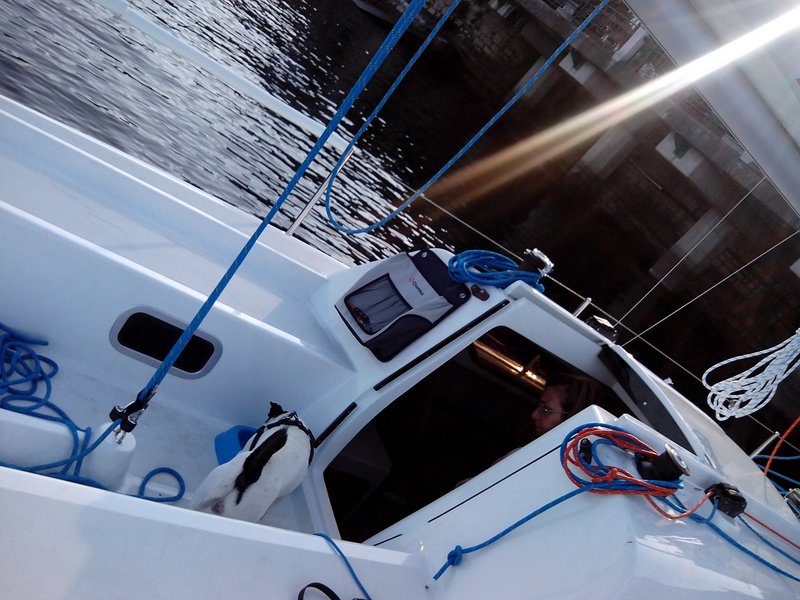

Porta lattine e sacca media a ventose tutti e due , della columbus che assolvono pienamente alle loro funzioni costo circa 19€ il primo e 38€ il secondo
image.jpg [ 1.41 MiB | Osservato 5906 volte ]
image.jpg [ 1.45 MiB | Osservato 5906 volte ]

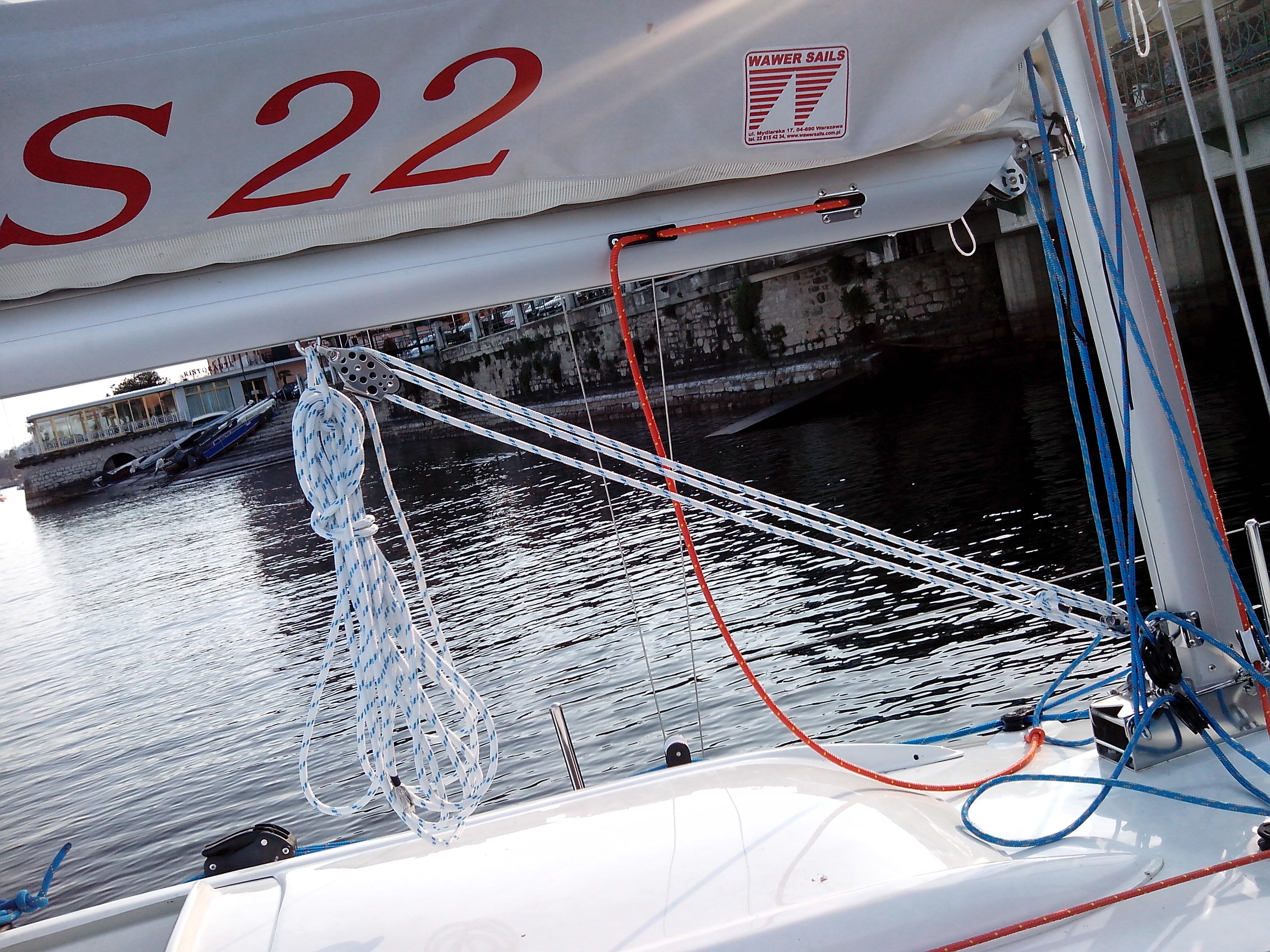

Vang caricabasso in tessile costato circa 15€
image.jpg [ 2.19 MiB | Osservato 5906 volte ]

Ottimo! Il mio motto è: la barca è un giocattolo su cui aggiungere altri giocattoli.
Il vang però lo rinvierei il pozzetto, così è scomodo
Magari anche pericoloso, se il boma è 'fuori' :shock:
o perlomeno girare gli attacchi, il violino/strozzatore a base d'albero e non sul boma...

Due considerazioni:
Il boma fuori? Ma é lungo come un mio braccio!!! Ho provato a metterlo giusto il vang intendo cioé invertito..solo che ero impossibilitato a raggiungerlo dal pozzetto..
Quali sono le manovre che secondo voi sarebbero da rinviare in pozzetto?
Io eliminerei proprio perché mi piacerebbe avere anche il vang ,sia mantiglio che deriva..
E mi porterei dietro vang
Vi spiego perché anche l'amantiglio.. Ogni volta che tiro giù la randa va comunque aiutata e bisogna andare avanti.. E poi per tirare lazy bag il comando e d'avanti all'albero.. Quindi andare per andare lascio tutto li...
É anche vero che ho quattro rinvii e tra drizza terzaroli vang e amantiglio potrei comunque lasciarlo li... per sicurezza in caso debba ridurre....
Mah!!

Rinviare? Sono campione mondiale di rinvio i pozzetto. Per me va rinviato tutto, anche se sulla tua amantiglio e lazy se ben regolati possono diventare una manovra fissa, il vang e le borose invece le porterei sicuramente, specialmente in un uso lacustre ridurre randa è non solo frequente, ma anche di breve durata e poter fare tutto dal pozzetto è una gran cosa.

Vero. Come sembra altrettanto vero che con 'boma fuori' anche così come è messo, devi uscire dal pozzetto per manovrarlo, o quanto meno sporgerti un bel po'; e se sei sottovento, in velocità e con onda potrebbe non essere il massimo del comfort e della sicurezza.
Morale? L'ha già detto Paddy... :lol:
Dài: due belle foto della coperta e il mentore dei rinvii ci fa 4 righe sopra e ti "organizza" :twisted: tutto al meglio.

Tramp. Potarex dice che non riesce a raggiungere lo strozzatore a piede d'albero, così come è messo adesso invece basta tirare il boma a mano per raggiungerlo. Sulle piccole è più facile fare così ;)
Arrivarci a boma lascato e barca sbandata è situazione remota, il vang non è una manovra così consueta da giustificare una regolazione continua. Averlo in pozzetto è più che altro una comodità per "giocare" a fare le regolazioni di fino.

... il vang non è una manovra così consueta da giustificare una regolazione continua. Averlo in pozzetto è più che altro una comodità per "giocare" a fare le regolazioni di fino.
Vero. Ogni tanto mi faccio prendere dal 'derivismo'.
Però con un bell'albero flessibile 'giocare' come dici tu con vang e paterazzo qualche volta aiuta... i miei slogan: velocità, sicurezza, comfort.

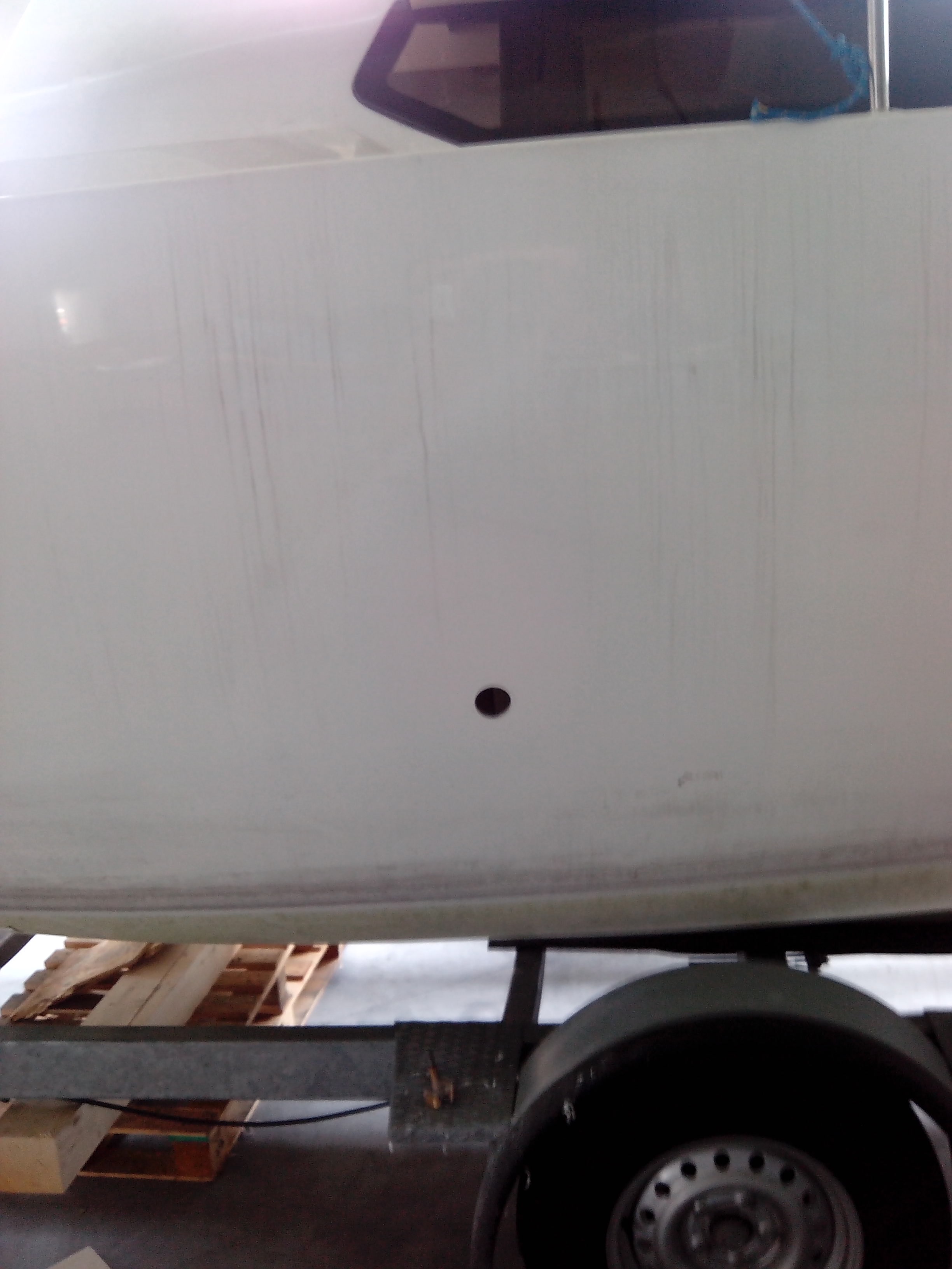

Rinviato vang in pozzetto.. ( ho tolto il comando della deriva che era rimandato in pozzetto)
Fatto il primo buco...... :shock:in serata ho dovuto prendere il pantorc (bruciore di stomaco....)
Scarico lavello bagno.. Passascafo da 1-1/2 pollici inox con valvola unidirezionale e saracinesca in polimero (leggera)
image.jpg [ 4.65 KiB | Osservato 5806 volte ]
image.jpg [ 702.16 KiB | Osservato 5806 volte ]

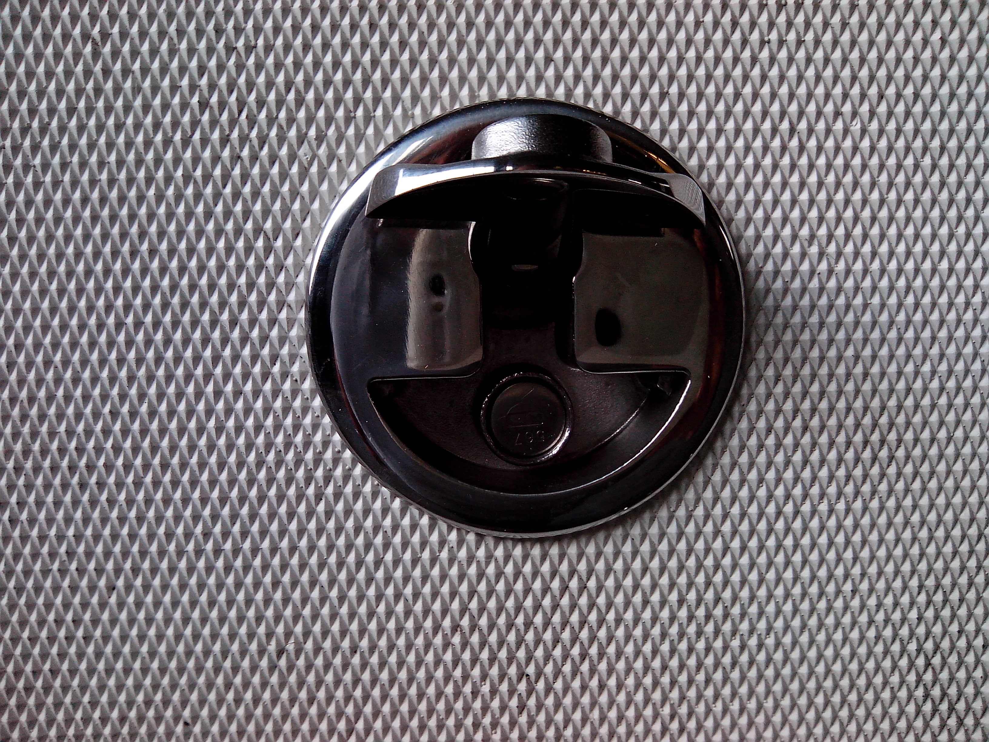

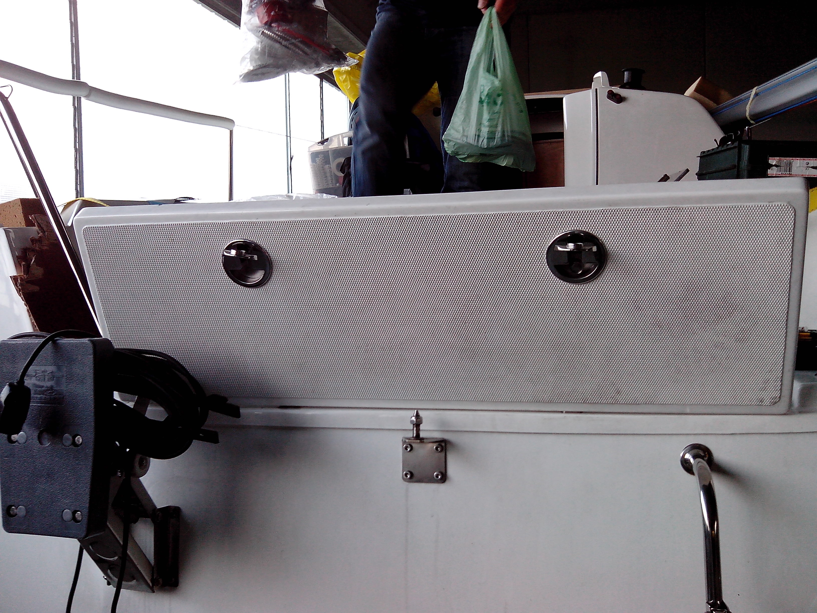

Poi ho montato la ferramenta nel gavone di poppa (con lucchetto in modo di poter stare più tranquillo sono fatti veramente bene e con serratura non giocattolo..
image.jpg [ 2.01 MiB | Osservato 5806 volte ]
image.jpg [ 2.51 MiB | Osservato 5806 volte ]
