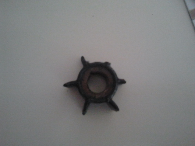

Tra le tante cose che escono dai motori :shock: : Gas , Olio , Acqua .... oggi me ne è saltata fuori una .....
chi mi sà dire cos'é ?? :o

l'elica? :mrgreen:
aggiungo in un secondo momento, perchè non vedevo la foto, così mi tocca rispondere per davvero....la girante (sempre elica è... :D )

La girante della pompa dell'acqua

:lol: Sto scherzando ..... bravo Paddy
questo è il girante della pompa dell'acqua di raffreddamento del mio fuoribordo .
mi ero accorto che non usciva più tanta acqua ma così poca come ieri ..... così ho aperto il motore ed ho trovato la sorpresa 3 pale su 6 se ne sono andate ...
Quesito , quello vero , : 'ndo cavolo lo vado a trovare uno nuovo ??
non sono bravo nelle ricerche e non trovo nei cataloghi della MARINER ricambi per la pompa dell'acqua .
se qualcuno ha qualche dritta ... questo girante o ventola che si dica ha un diametro esterno delle alette di 34mm ed uno interno del foro di 10,3mm

L'ultima che ho cambiato risale a diversi annetti fa... con l'equipaggio (pagante) che fremeva per l'imprevisto.
Dove trovarla: in genere dai ricambisti di materiale marino, o meccanici di fb, senza troppe specifiche direi; sono tutte 'uguali', ma solo nel senso che sono materiali 'di consumo' diffusissimi.
Altro è la misura esatta: proprio l'ultima volta tornai dal venditore dicendo che non era uguale al campione, lui insistette, io ri-ritornai dopo aver provato inutilmenta a montare la 'nuova' una seconda volta, feci la voce grossa e finalmente lui si degnò di confrontare non 'a occhio' e mi fornì quella giusta... :evil:

Prendi il catalogo osculati,
Stampi in A4 la pagina delle giranti(257;258;259 del catalogo 2013), metti sopra la tua ed il gioco é fatto...
Oppure su internet matricola del tuo motore, modello ....

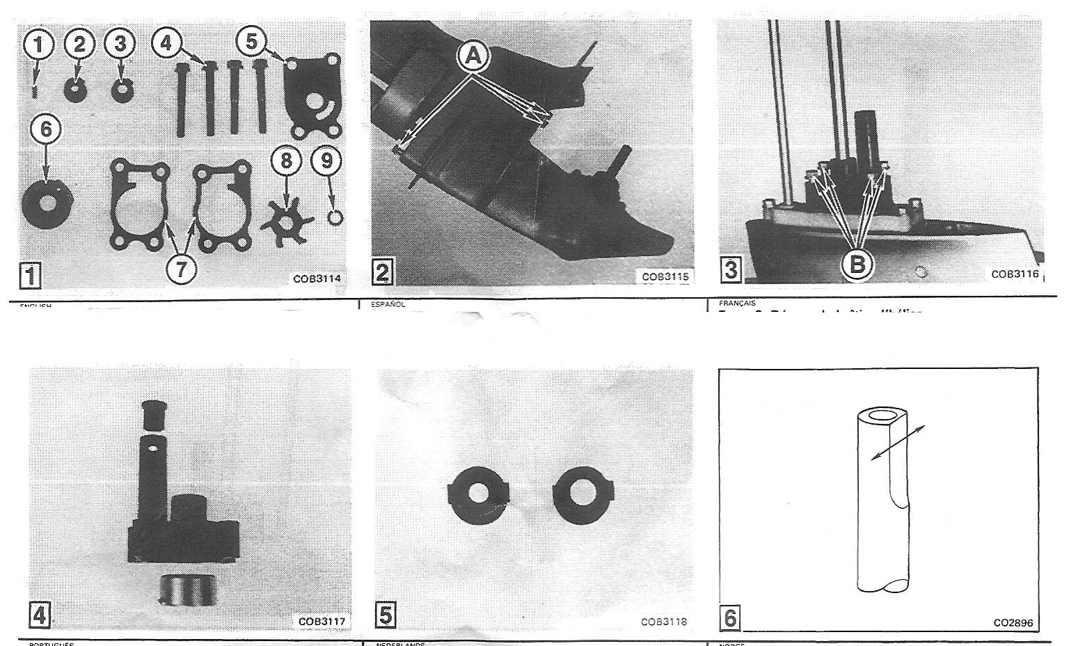

Se non l'hai mai montata fatti aiutare,
qui si trova tutto, http://epc.brp.com/Index.aspx?lang=E&s1 ... 78f39707f2
al limite ti scrivi il numero del pezzo e chiedi ad un rivenditore li vicino se lo ha.
Ho un piccolo manuale per l'Envirud 4 CV

la girante , non proprio trovata in osculati ma tovata !!!
http://www.ebay.it/itm/GIRANTE-RAFFREDD ... 500wt_1156
la guarnizione ?? intendi il bottazzo ?
Beh ! consigliato da un amico che di gomma me mastica :lol: ha detto che appena si alzano le temperature (cosi diventa più malleabile) me lo vulcanizza e rinforza all'interno con gommatela :roll:
speriamo bene
infatti ha fatto tutto mio figlio che è meccanico ;) :lol:
