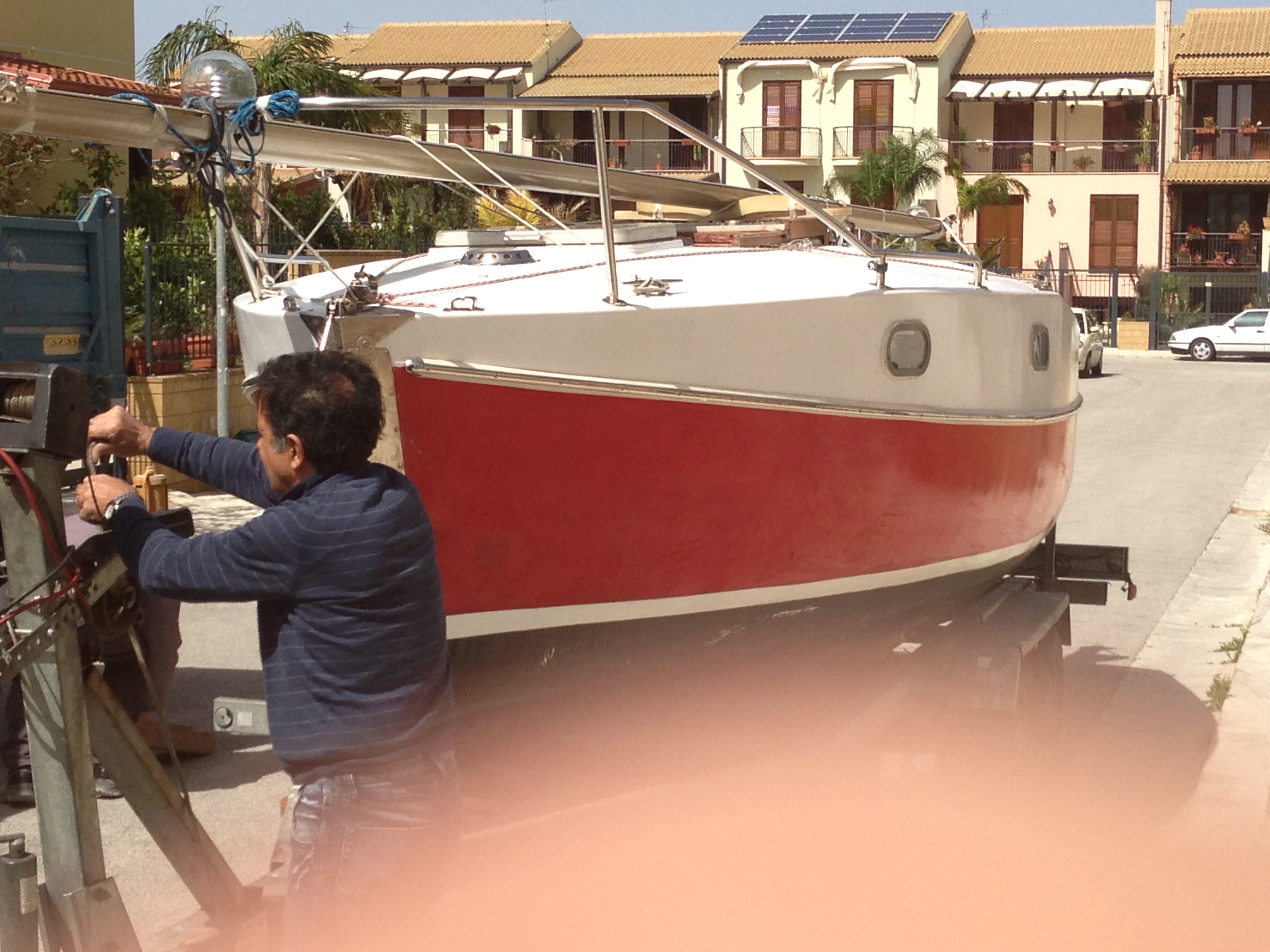

Commento file: Arrivo della barca
IMG_0309.jpg [ 1.71 MiB | Osservato 4593 volte ]

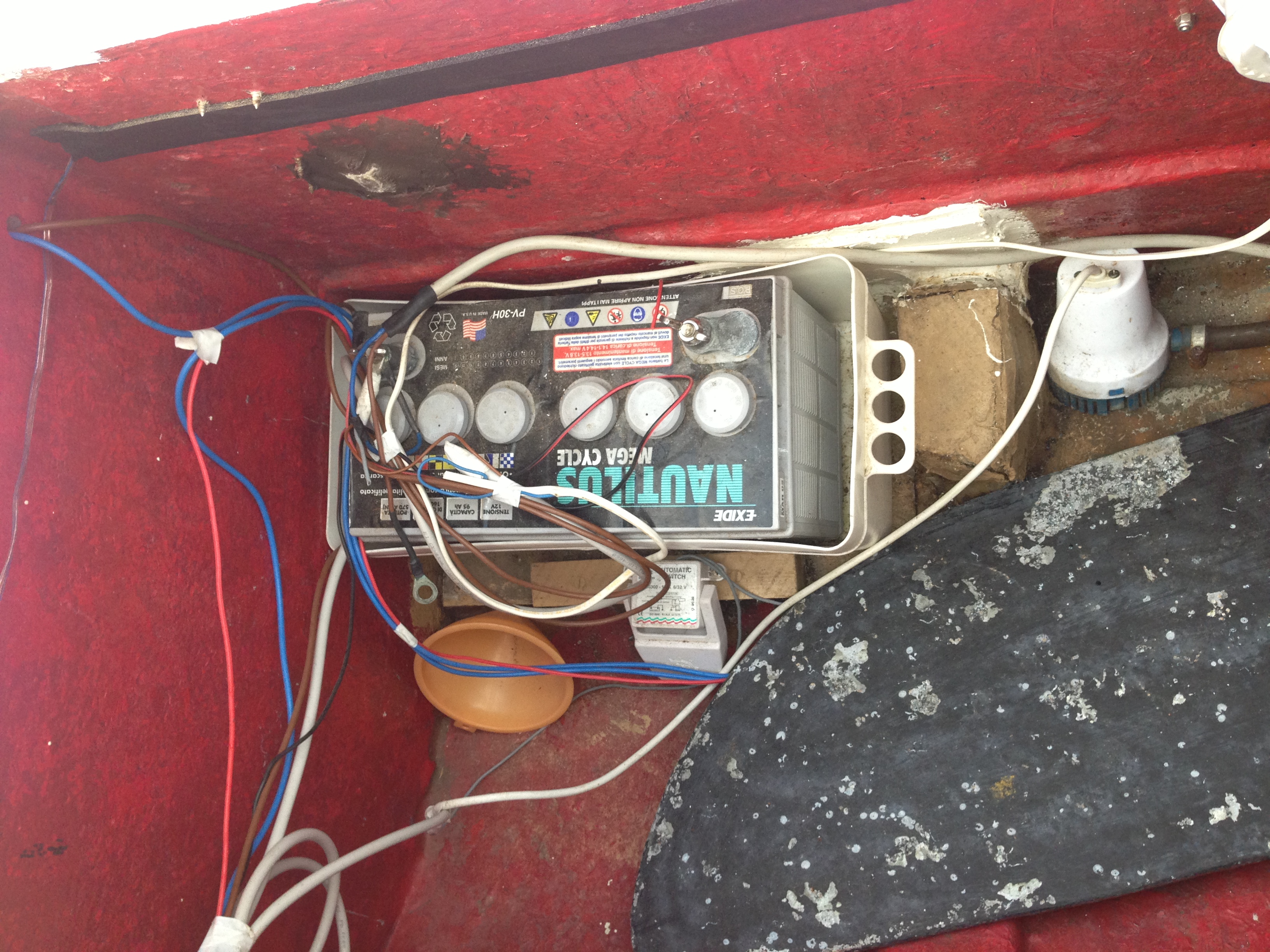

Commento file: Batteria nel gavone di sinistra e cavi vari.
IMG_0311.jpg [ 2.75 MiB | Osservato 4593 volte ]

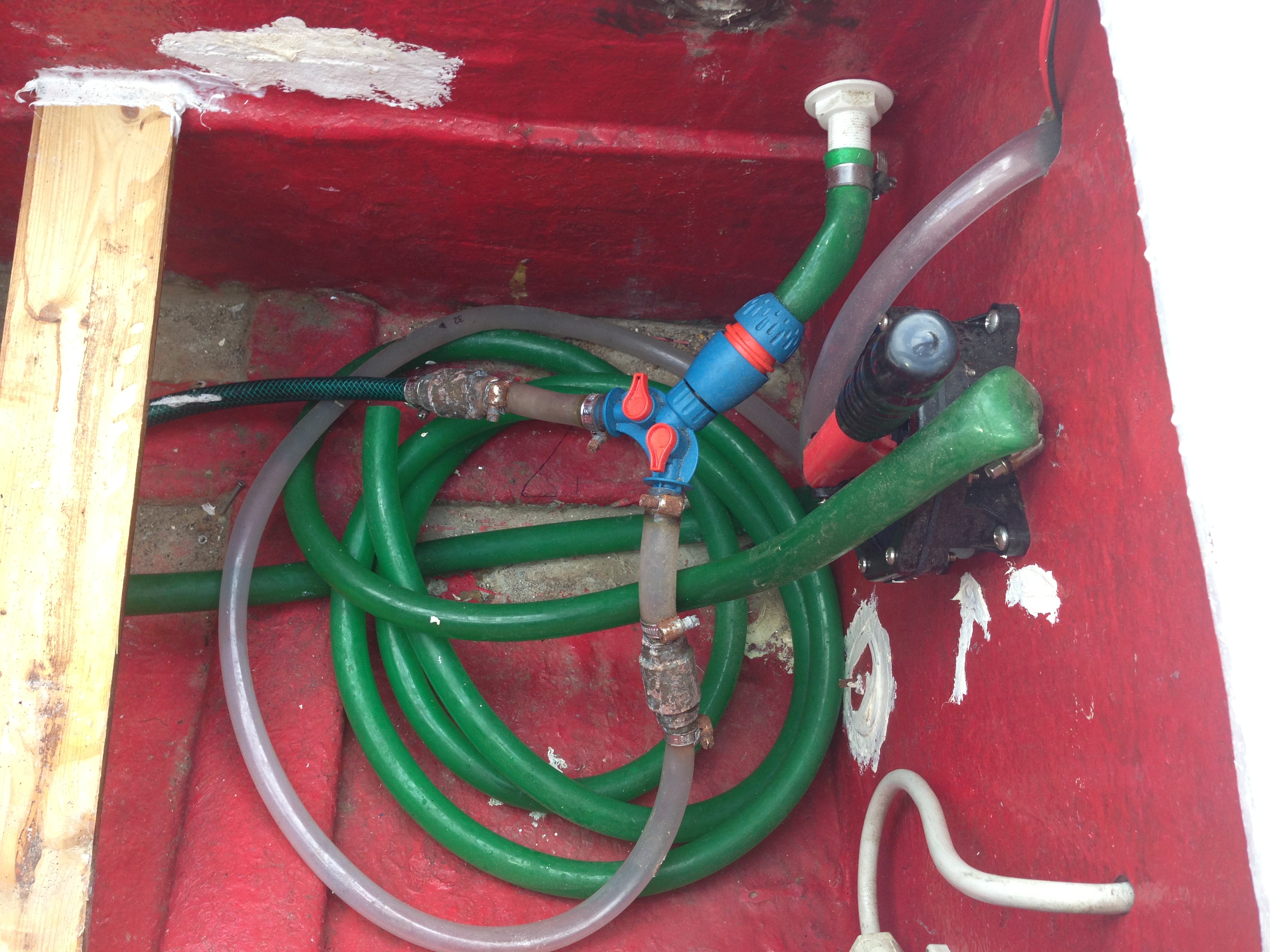

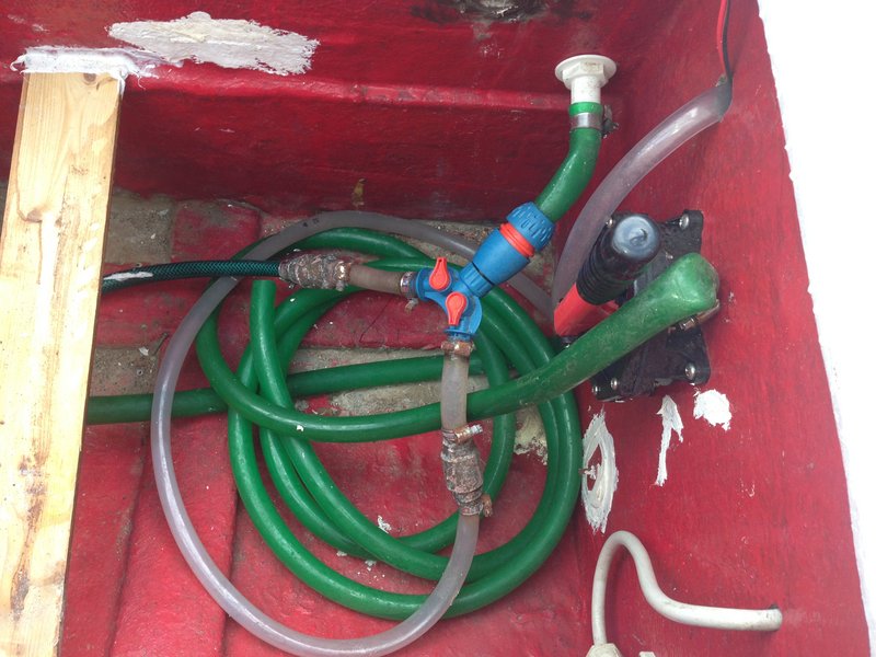

Commento file: Pompe di sentina
IMG_0313.jpg [ 2.31 MiB | Osservato 4593 volte ]

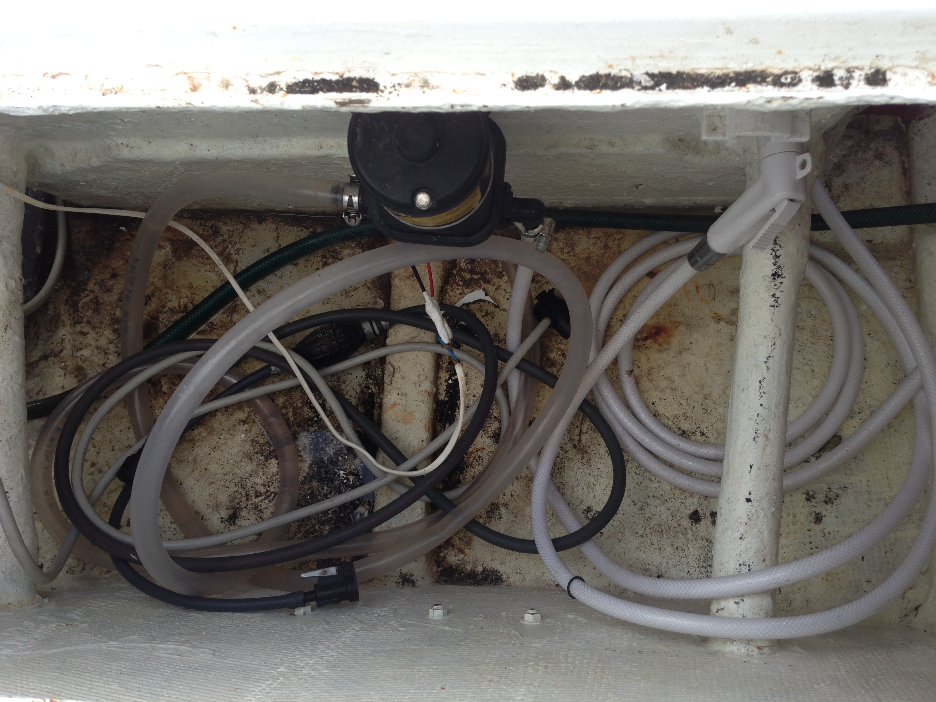

Commento file: Gavone di poppa. Doccia con autoclave più cavi liberi targati Honda quindi presumibilmente appartenenti al motore (Ricarica batteria? Accensione?)
IMG_0314.jpg [ 2.18 MiB | Osservato 4593 volte ]

Poi: Sicuro che sotto la scaletta di accesso in cabina non ci sia posta per una scatola ben ancorata con dentro la batteria?
E' certo quello il posto più giusto per un 95 A!

1 Batteria "nautilus mega cycle"12V 95Ah posta nel gavone di sx presente in pozzetto. Dicono che funziona anche sottacqua, non è esattamente al centro ma credo che non sia un problema.
2 Uno switch automatico collegato alla batteria. Non so bene a che serva ma intuisco che possa staccare la batteria

4 Nel gavone di poppa ho trovato due fili non collegati a nulla marchiati Honda che suppongo appartengano al motore (Honda 6cv a 4 tempi) e un autoclave collegato ad una doccetta che spunta fuori nel pozzetto (c'era pure il bidone da dove tirar su l'acqua).
5 Nel gavone di sinistra una seie di pompe di sentina che non ho capito bene come funzionano. Dovrebbero essere due elettriche (una con galleggiante) ed una manuale.

Per le pompe di sentina. E' normale che non ci siano pompe nei gavoni del pozzetto separato dalla sentina della barca? Ho notato che nel passaggio dalla sentina ai gavoni la pompa risulta sciacciata in alcuni punti. Questo ne compromette il funzionamento?

1. ci metterei almeno un coperchio, meglio sollevarla da fondo del gavone
2.quando lasci la barca per lunghi periodi lo staccabatterie è utile, l'impianto elettrico dovrebbe/potrebbe prevedere che il caricabatterie/pannello solare sia a monte di questo così da consentire il mantenimento
3. quel che vedo è un accrocchio che non mi piace, così come non mi piace la posizione dell'interruttore della pompa di sentina quel modello tende ad incantarsi scaricando la batteria.

Di solito la pompa di sentina pesca nel punto più basso e peggiore, la sentina appunto, nei gavoni serve a poco perché anche riempiendosi non comportano perdite significative di galleggiabilità, piuttosto si può pensare di creare una serie di comunicazione per convogliare l'acqua in sentina o, meglio, all'esterno.
