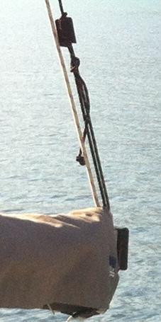

MessaggioInviato: 27/03/2013, 16:31
In linea teorica una volta regolato in una posizione del boma leggermente più bassa di quella a randa issata non lo tocchi più.
appunto!, eventualmente puoi aggiungere un fischietto come quello in foto per rare regolazioni.

oppure così
