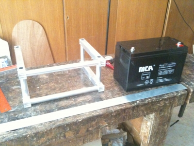

Ecco alcune immagini del mio impianto elettrico prima di posizionarlo nel mio Meteor!
[img]http://www.mezzomarinaio.com/mdt/download/file.php?mode=view&id=5336&sid=9c94c436030541ddcf4270d01b37efff[img]
[/img]http://www.mezzomarinaio.com/mdt/download/file.php?mode=view&id=5335&sid=9c94c436030541ddcf4270d01b37efff[/img]
IMG_2529 2.jpg [ 86.36 KiB | Osservato 6687 volte ]
IMG_2525.jpg [ 93.22 KiB | Osservato 6687 volte ]
IMG_2519.jpg [ 88.99 KiB | Osservato 6687 volte ]

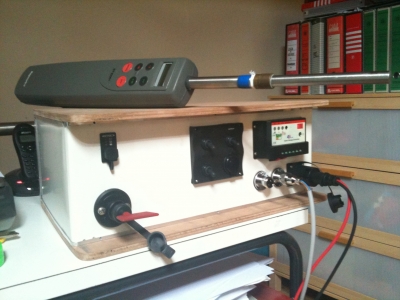

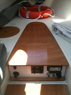

Questo il risultato finale...
IMG_2542.jpg [ 60.6 KiB | Osservato 6671 volte ]

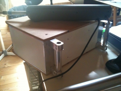

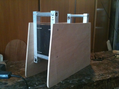

In pratica ho costruito una gabbia in cui inserire a misura la grossa batteria (100A) e l'ho ricoperta con due fogli di compensato marino con la forma dello spazio tra le due panche. Così facendo tutti i 35 e più kg della batteria si trovano concentrati il più in basso possibile centralmente, esattamente sopra la deriva. così facendo, oltre a ottenere il piano della cuccetta doppia di prua, ho guadagnato anche il bonus di un bel gavone chiuso da un coperchio sempre in compensato marino... :D
Il tutto è amovibile in pochi secondi in modo che per le regate il barchino torni in men che non si dica al suo peso forma! All'impianto si attacca l'autopilota, la luce di fonda in testa d'albero, la luce della bussola e il pannello solare per la ricarica della batteria (unico modo di ricaricarla per ora). Spinotti e prese accendisigari per connettersi alla 12v... Le luci di via e tutte le luci in quadrato sono a pile, rigorosamente ricaricabili.
Vi piace l'idea?
IMG_2518.jpg [ 104.79 KiB | Osservato 6671 volte ]

Bello, non ho capito se la batteria sta sdraiata, è al gel?
 Oggetto del messaggio: Re: Impianto elettrico Meteor...
MessaggioInviato: 11/03/2013, 7:22
Messaggi: 295
Località: Faenza
Sì, sta sdraiata. Ho preso una batteria al gel proprio per questo motivo...inoltre dovrebbe essere più sicura dovendoci dormire sopra...non dovrebbe rilasciare fumi... :D
Ho un po' esagerato con gli ampere ed è davvero pesante...come si può vedere, nel retro del bussolotto, ci sono due robusti manici per trasportare il tutto con comodità...

Ma l'autopilota (è un Raymarine 1000???) ha la presa accendisigari?
MessaggioInviato: 11/03/2013, 18:13
Messaggi: 295
Località: Faenza
Poichè non ho strumenti quali stazione vento o altro, bastano il positivo e il negativo per l'alimentazione. Ciononostante, ho mantenuto la sua spina; dalla "femmina" che è in pozzetto parte un cavo volante con in fondo una presa a due poli che si attacca al quadro elettrico saldamente essendo dotata di vite (ho preso un prodotto di qualità, non vorrei essere piantato in asso sul più bello per un'ossidazione o un contatto che salta...! In teoria andrebbe bene anche una presa da accendisigari, basta rispettare le polarità..
