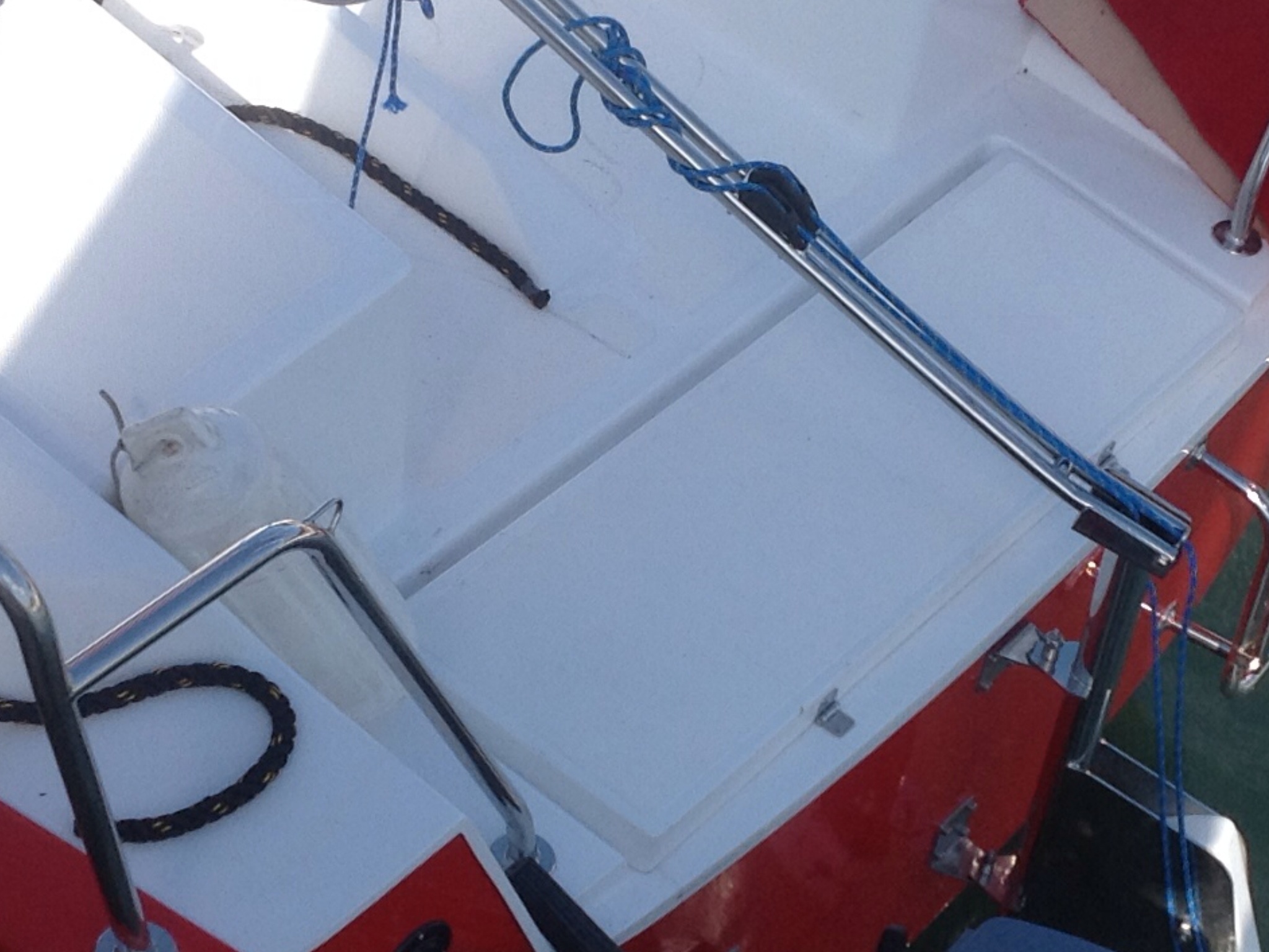

L'altro giorno ho scoperto aprendo il gavone a poppa una discreta quantitá d'acqua.
image.jpg [ 471.41 KiB | Osservato 3806 volte ]
Inoltre entrando in barca un po di bagnato era presente anche vicino la scala(pochissima)

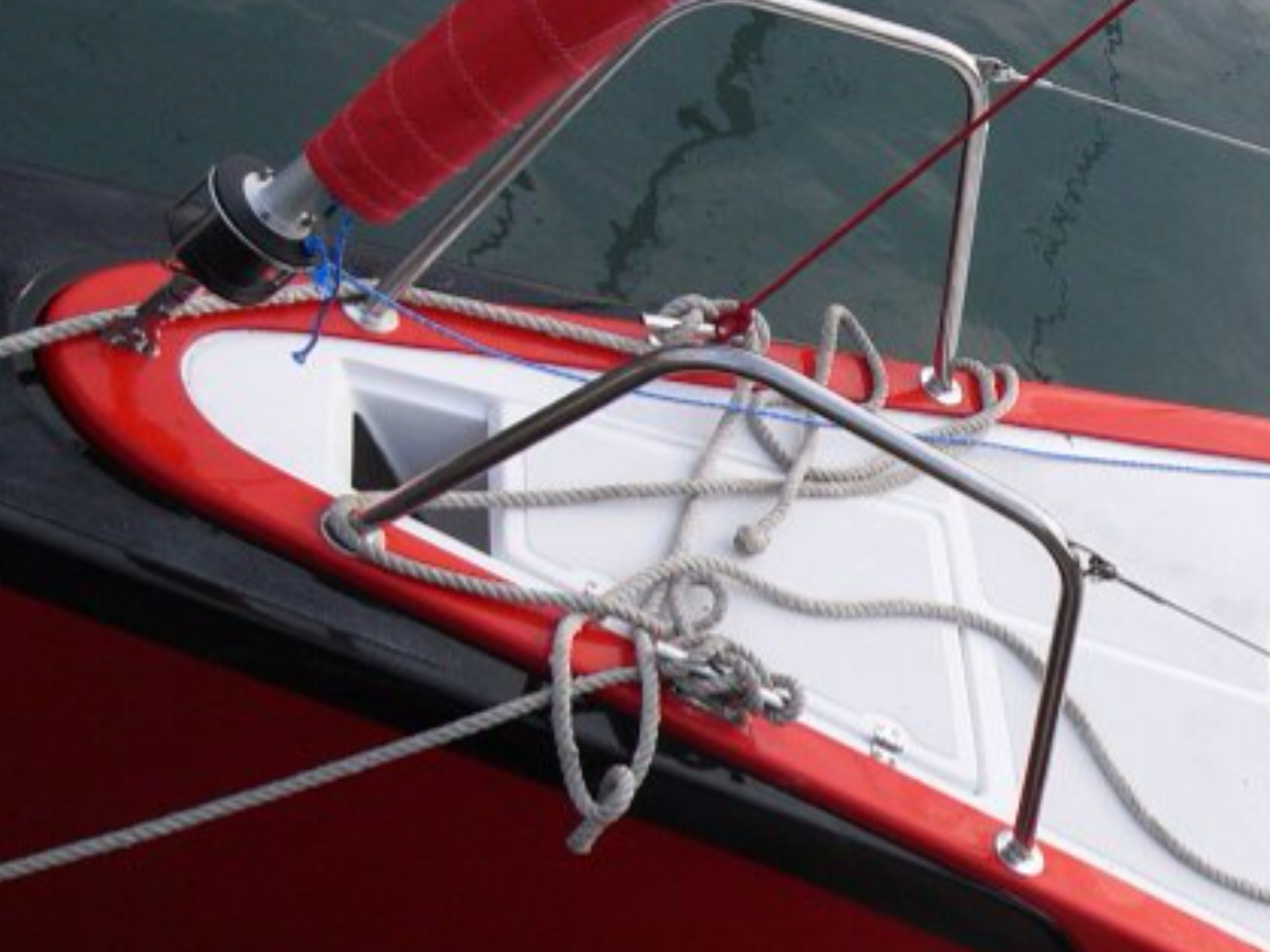

E per finire a prua nel gavone porta ancora si era ostruito il buchino che fa uscire l'acqua..
image.jpg [ 386.19 KiB | Osservato 3806 volte ]
Misurando a occhio mi é sembrato di capire che un 300 litri di portata ci sono tutti fungendo questo spazio anche da paratia anticollisione di prua.
Il tutto mi ha fatto pensare di prendere dei provvedimenti quali chiudere il gavone a poppa, e mettere una pompetta, mentre a prua farò un coperchio più coprente con una chiusura..(il grande Malingri ci ricorda che che a prua non condivide alcun tipo di apertura se non il foro passa catena.)

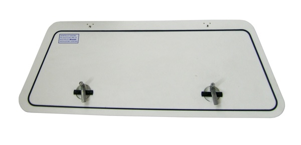

image.jpg [ 21.9 KiB | Osservato 3790 volte ]
Con due semplici chiusure per evitare che si apra inavertitamente
