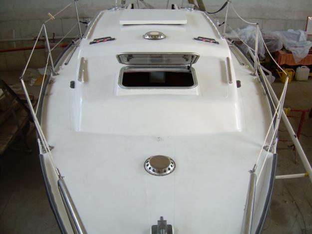

Ciao, a che servono le guide che sono sulla coperta con le pulegge rosse orizzontali? Sono a poppavia della mastra dell'albero. Non servono per le scotte del fiocco sicuramente.

Rinvii drizze.
Le drizze usciranno dall'albero a 30/50 di altezza dovranno passare da dei bozzelli girevoli alla base dello stesso, passare per quei bozzelli e arrivare in pozzetto sui lati del tambuccio dove avrai winch e stopper.

Dici, ci avevo pensato, solo che non sono montati in diagonale come quelle in foto. Comunque solo a quello possono servire, non sbaglio?

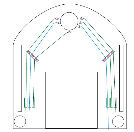

Dove non sbagli troppo è nel dubitare della direzione di lavoro di quelli, che si chiamano 'organizer': dovrebbero infatti esser montati secondo la bisettrice dell'angolo che devono far le cime impegnate, come peraltro nella foto di Paddy.
Ma è solo una sottigliezza, non ci pensare e copia il sistema dei rinvii, ché sono utilissimi!

Lo do per certo al 100%. Potendo lavorare solo con cime in piano possono servire solo a cime che abbiano un vincolo da entrambe le parti, cosa che una scotta ad esempio non ha.
Esempio rinvii:
