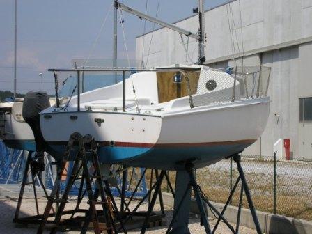

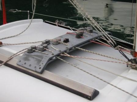

 Oggetto del messaggio: Re: cazzare fiocco.
MessaggioInviato: 20/08/2012, 15:47
Messaggi: 132
DSCF0024contr[1].JPG [ 20.33 KiB | Osservato 4625 volte ]
compleannoNonna2008 086contr.jpg [ 31.46 KiB | Osservato 4625 volte ]
ciao,
inserisco vecchia foto per miglior comprensione.
La terza foto è presa in prestito da un Meteor che fa solo regate, ma non riesco a contattare
l'armatore. Da un'idea di cosa voglio ottenere !
Se poco chiaro, Chiedete
Grazie
IULIO
Foto062009Immagine 054 compr.jpg [ 22.33 KiB | Osservato 4625 volte ]
