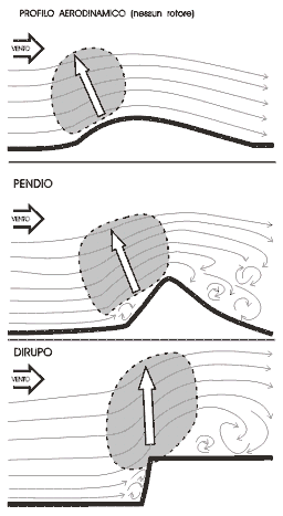

può invece generarsi un rotore ad asse orrizzontale dovuto a bernoully applicato ad un tubo di venturi, dove la sommità dell'isola genera uno schiacciamento del tubo di flusso, (venturi) quindi alle spalle della strozzatura l'aria "precipita" quasi aspirata dalla depressione causata dalla minore pressione statica..... :roll: mi sto capendo?
ho cercato un disegno in infernet ma non ne trovo

rotori.gif [ 10.05 KiB | Osservato 2653 volte ]
ecco forse questo....
esperienza personale: in prossimità della costa in genere il vento aumenta per catabasi....caduta dai :roll: , quindi normalmente è consigliabile allontanarsi in mare aperto, per trovare vento meno sostenuto.
il porto di Capsali, nell'isola di Kithyra era famoso per questo fenomeno così come la bora in Croazia. Diciamo anche che preferisco 20 nodi e mare piatto piuttosto che ondaccia e brezzolina.
