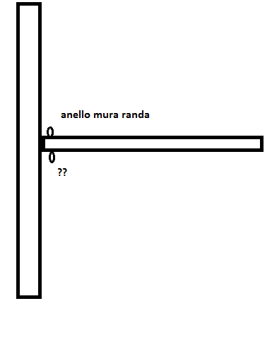

Sulla strozza del mio boma, ci sono due anelli, quello superiore serve ovviamente come punto di mura per la randa, ma quello inferiore a cosa serve?

Ecco, non ho foto, provo col disegno
trozza.png [ 4.69 KiB | Osservato 5166 volte ]

Forse era un punto per fissare un qualchecosa....ma in quella posizione per regolare le vele....non ho mai visto nulla.
 Oggetto del messaggio: Re: trozza boma: anello inferiore?
MessaggioInviato: 03/01/2013, 14:17
Il boma è su una rotaia? Potrebbe essere il cunningam.

Una volta le barche avevano il caricabasso sulla randa; un tiro, spesso con paranco, che aveva proprio principalmente la funzione che ha oggi il Cunningham Hole; e lui è ovviamente sparito.
Tuttavia, potrebbe essere ancora utile per prendere una micro mano di terzaroli, semplicemente abbassando l'intera randa senza diminuirne la superficie.

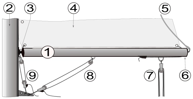

Su questa pagina è il numero 9: Caricabasso.
http://it.wikipedia.org/wiki/Vang_(vela)
Confronto caricabasso-cunningam:
Cunningham:
regola la tensione delll'infieritura aumentando/diminuendo la portanza della randa, modificando il giro d'albero
Caricabasso:
Serve per non far scorrere verso l'alto il boma sulla sua rotaia sull'albero dall'azione della drizza della randa e del vento. Inoltre funge come mini mano di terzaroli senza limitare la sup velica.
Domanda: anche col caricabasso si può variare la tensione dell'infieritura? Se è cosi, il caricabasso assolve anche la funzione del cunningham o conviene comunque che mi faccio fare un anello cunningham dal velaio?
Chi disse un giorno che sono un libro stampato??!! :P :D :oops:
Sì, ma soltanto se la trozza è scorrevole su una rotaia applicata all'albero. In molte barche attuali la trozza è fermata all'albero in un punto preciso e fisso.

Scusami, al punto 9. Il boma può scorrere su rotaia in alto e in basso sull'albero.
