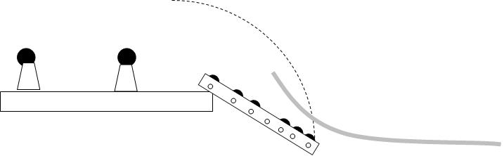

Una slitta incernierata sul longherone del telaio carrello, fatta di due L e di un po' (4-5) di rulli imperniati sulle L, ribaltabile verso poppa e affondante verso il basso del 'muso'.
Ci appoggi la prua e tiri di argano. Va su che è 'na bellezza...

A chiudere aggiungo: incernierata sull'elemento trasversale poppiero del carrello, avevo anche una slitta fatta con una serie di rulli larghi 25-30 cm., vicini tra loro, montati su due L zincate: al varo, la prua non cadeva dal carrello ma piuttosto lo "spingeva" verso terra; l'alaggio era davvero uno scherzo.
slitta carrello.JPG [ 10.09 KiB | Osservato 3468 volte ]
Ovviamente, per la marcia su strada, la slitta è ribaltabile sul suo perno alto/anteriore, fino ad essere fissata sul telaio del carrello.
Altrettanto ovviamente, le dimensioni qui sono assolutamente ridotte in lunghezza, e tutto è disegnato... malissimo!!!

Semplice di certo, perché l'ho trovata pronta sul carrello che ho acquistato insieme con la barca.
Efficace anche, mai cercati/trovati problemi (né alternative)
Sfugge il costo: se serve lunga, i rulli non costano poco, e devono essere ravvicinati soprattutto se la prua è pesante.

Prima che fai danni, aggiungo:
Sfugge:
- che quello postato da Francesco sembra lavorare da solo; (ma cosa combina con un minimo di aria e/o ondina di fianco?)
- che col mio sistema hai sempre bisogno di due persone: uno all'argano, uno che invita la prua e mantiene la barca allineata all'asse longitudinale del carrello.
Adesso, come credi, fai pure danni... :)
