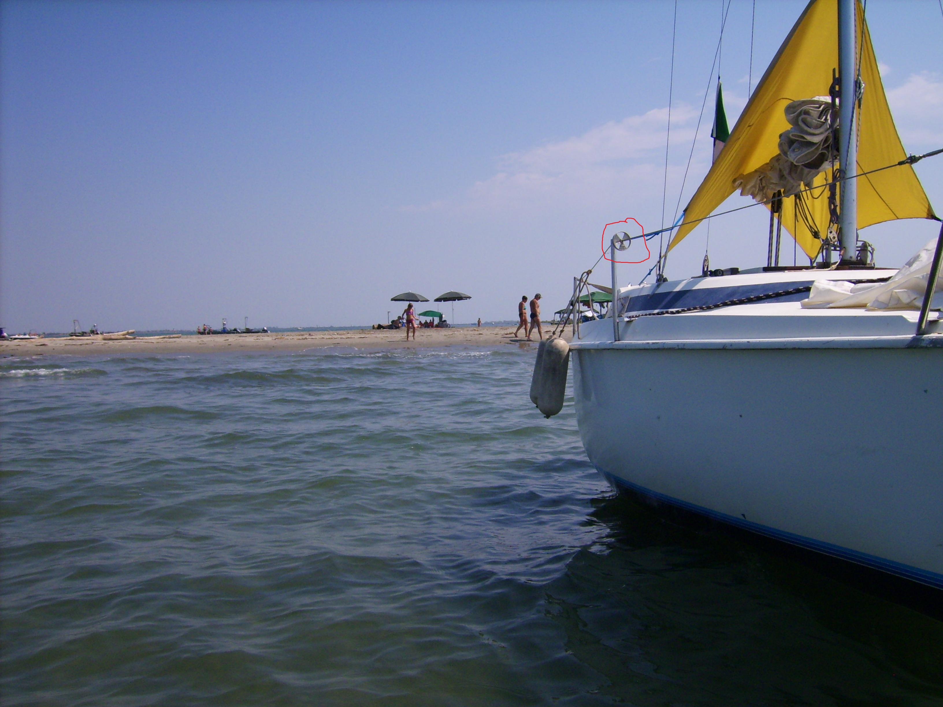

Cimetta (meglio se di buona sezione) su pulpito prua. Funziona in modo egregio.
cimetta anticattivamento fiocco.jpg [ 90.79 KiB | Osservato 3890 volte ]

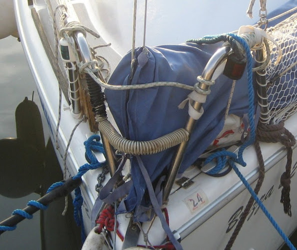

Sulle draglie, io, ho montato quelle rotelline in plastica che spesso si vedono sulle sartie, vicino alle crocette per evitare che le crocette strappino le vele di prua.
Aiuta ma non risolve completamente, a volte tocca andare a dare un aiutino.
DSCI0130.JPG [ 1.38 MiB | Osservato 3886 volte ]

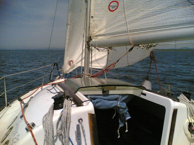

Ti sei spiegato. Nel mio caso proprio perche' il fiocco e' murato in basso, la base a volte si incastrava sulle luci di via e quindi non rientrava solo cazzando la scotta. Nel modo descritto, la cima fa si che questo non possa accadere perche' tiene la base sollevata quel poco che basta per non farla incastrare. Non ho invece il problema segnalato da Gianni Ferrara (cioe' il fiocco si incastrava solo all'estrema prua, non sui candelieri)
09052009(005).jpg [ 77.64 KiB | Osservato 3884 volte ]

Non e' sempre e necessariamente a Trampbocchetto: nel mio caso era abbastanza normale che alle andature portanti la base si allargasse a tal punto da oltrepassare il pulpito e qualche volta non c'era proprio verso di farla rientrare per la presenza delle luci di via (cfr figura inziale).
