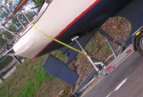

Messaggi: 275
Località: Grottaferrata (RM)
Sulla mia barca, l'elica del motore fuoribordo starebbe in posizionee centrale, ma più verso poppa rispettoal timone che rimane sotto lo scafo. Pensate che lasciando il motore fisso, è comunque efficace l'effetto del timone?
Immagine.png [ 341.92 KiB | Osservato 5825 volte ]
