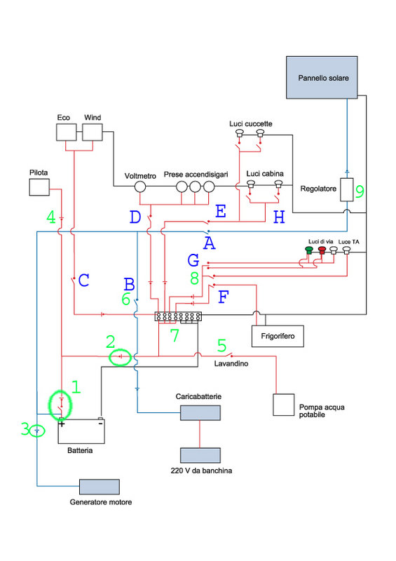

5) nello Schema El. che m'hai indicato ci sono dei simboli: [ vedi allegato]
Mi puoi dire cosa indicano?
Grazie ancora.
3) ordine e facilità di connessione. Un interruttore ha spesso più utenze attaccate es.: "strumentazione" sulla mia ha log, eco, gps, wind e pilota. Un filo arriva all'interruttore, vi esce e arriva alla morsetteria dove si dipana in 5 direzioni. Se devo aggiungere un'utenza mi attacco alla morsetteria senza rifare le saldature del quadro elettrico.
4) Esiston quadri elettrici di tutti i tipi e dimensioni, un quadro minimale con 4/6 interruttori e fusibili costa tra i 50 e i 70 euro e una morsetteria (mammuth) da 30 contatti 5 euro, un quadro da barca grande con più interruttori, con morsetteria, fusibili, led e magari anche simbologia può arrivare a costarne 500. Vedi tu ;)
"VikY" intendi il mio quadro elettrico? Se si nel caso lo pubblico e lo analizziamo insieme.
5) il primo: linea punto è il fusibile, ma indica anche i diodi, ad esempio per impedire che la corrente del generatore raggiunga il pannello solare.
il secondo è un interruttore

Provo a "spiegarti" il mio schema elettrico:
1) staccabatterie
2) fusibile primario
3) linee elettriche blu, generatori di corrente, in corrispondenza del 3 è indicato i fusibili che proteggono in caso di sovraccarichi dei generatori
4) il pilota automatico non passa dal quadro elettrico, ma prende corrente direttamente dalla batteria. Mi era comodo perché è molto vicino a questa. Ovviamente ha un suo fusibile
5) stessa cosa per il lavandino che era l'unica cosa elettrica presente di serie e l'ho lasciato com'era
6) a valle del caricabatterie 220 ho messo un interruttore, più per "fisime" mie che per reale necessità
7) morsetteria, come disegnatoa questa giunge il cavo dalla batteria e quindi si dipana verso gli interruttore. È indicata anche una morsetteria per il negativo, in realtà è inutilizzata perché il negativo è per quanto possibile comune. Es.: a prua ho 2 luci di cortesia, 2 accendisigari, luci di via a tutte arriva un unico negativo
8) interruttori. Sono indicati sparsi in realtà sono quasi tutti su un unico quadro, leggendo si vede che tutte le luci sono su un unico interruttore e a seguire ne hanno uno specifico.
Quadro interruttori (come detto tuttti su un unico pannello):
A) Pannello solare: inserisce e disinserische il pannello dal circuito, in teoria quando sono allacciato a 220 o ricarica il motore sarebbe meglio staccarlo, in pratica il regolatore (9) ha al suo interno un diodo che impedisce alla corrente di tornare al pannello
B) Caricabatterie 220: ha un suo interruttore perché prima c'era un caricatore manuale ora ne ho uno elettronico quindi questo interruttore non serve più
C) strumenti: accende ecoscandaglio e stazione del vento
D) accende tutte le prese accendisigari, comodo perché posso disinserire tutte le prese che solitamente consumano molto. In presenza delle figlie controllo velocemente se mi stanno mangiando la batteria con i giochini ;) Su questa linea è indicato il voltmetro, semplicemente perché è uno di quelli da auto attaccato all'accendisigari
E) interruttore comune delle luci interne
F) interruttore frigorifero, messo da solo perché è un'utenza che consuma moltissimo e ho preferito mettere un interruttore più serio
G) interruttore a 2 vie, centro tutto spento, su accende luci di via anteriori, giù luci anteriori e posteriore bianca
H) nella descrizione manca in effetti l'interruttore della luce in testa d'albero questo perché la navikom l'ha prevista di fianco alla luce del quadrato e li l'ho lasciata quindi dove ho messo la lettera c'è un altro interruttore
Nota a margine sulle luci, per spiegare gli interruttori:
In barca ho 3 possibilità: fonda, vela, motore
- Fonda: accendo solo luce in testa d'albero
- Vela accendo colorate a prua e bianca a poppa
- Motore accendo colorate aprua e testa d'albero così mostro sia bianca posteriore che bianca anteriore
Nota sui fusibili: sono calcolati sull'utenza secondo la formula P = V*I
dove P è la potenza espressa in watt, V il voltaggio in volt, I la corrente in ampere
anche se poi conoscendo la potenza assorbita dall'utenza basta fare I=P/V es: lampadina (15 watt) fratto 12 volt = 12,25 ampere quindi pongo un fusibile il più vicino possibile, ma di potenza superiore diciamo 1,5 ampere. Anche se poi il rendimento è sempre dell'85/90% quindi anche un fusibile da 1 ampere andrebbe bene.
schema elettrico vikolocorto.jpg [ 127.92 KiB | Osservato 6675 volte ]

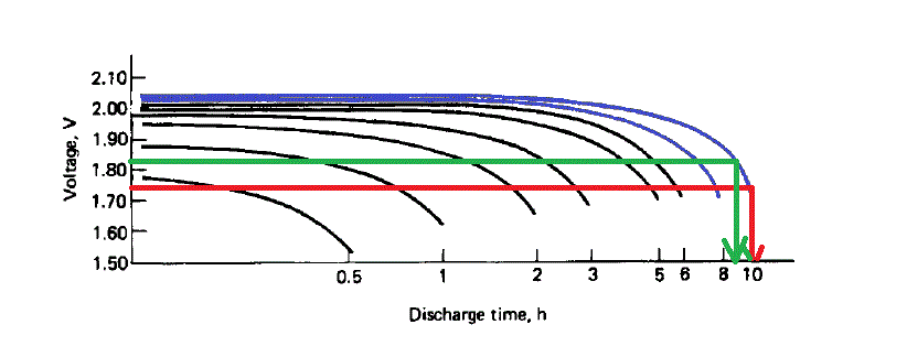

Prima domanda: quanto ho perso in termini di capacita' della batteria?
Guardiamo la curva di scarica di una batteria al pb:
Commento file: scarica batteria al PB
batteria.gif [ 11.59 KiB | Osservato 6652 volte ]
In quel grafico si vede come cala la tensione del singolo elemento (per quella di batteria bisogna moltiplicare x 6 ) durante la scarica..
HO evidenziato due linee... corrispondono
IN ROSSO alla scarica completa fino a 10,5V di tensione finale (corrispondente a 10h di scarica.. 100%)
IN VERDE scarica fino a 11V di tensione finale
e il risultato e' che si perde un'ora su 10... 1/10 della capacita'... 90% di capacita' effettiva.. cosa sara' mai.....
Seconda domanda: conviene aumentare la sezione dei cavi per recuperarla?
Non mi accontento? OK, RADDOPPIO la sezione dei cavi... di conseguenza la caduta sara' 0,25V (2%)
risultato? 93% di capacita' effettiva....
Voglio spremere ogni elettrone della batteria QUADRUPLICO la sezione dei cavi... adesso la caduta e' vicina a quella che avevi impostato .. 1% - 0,12V
risultato? 98% di capacita' effettiva.. QUADRUPLICANDO la sezione dei cavi ho guadagnato ben il 8% di carica in piu'.... assolutamente INUTILE... spendevo quei soldi per prendere una batteria piu' grossa e prendevo ben altra batteria, altro che 8% in piu'....
