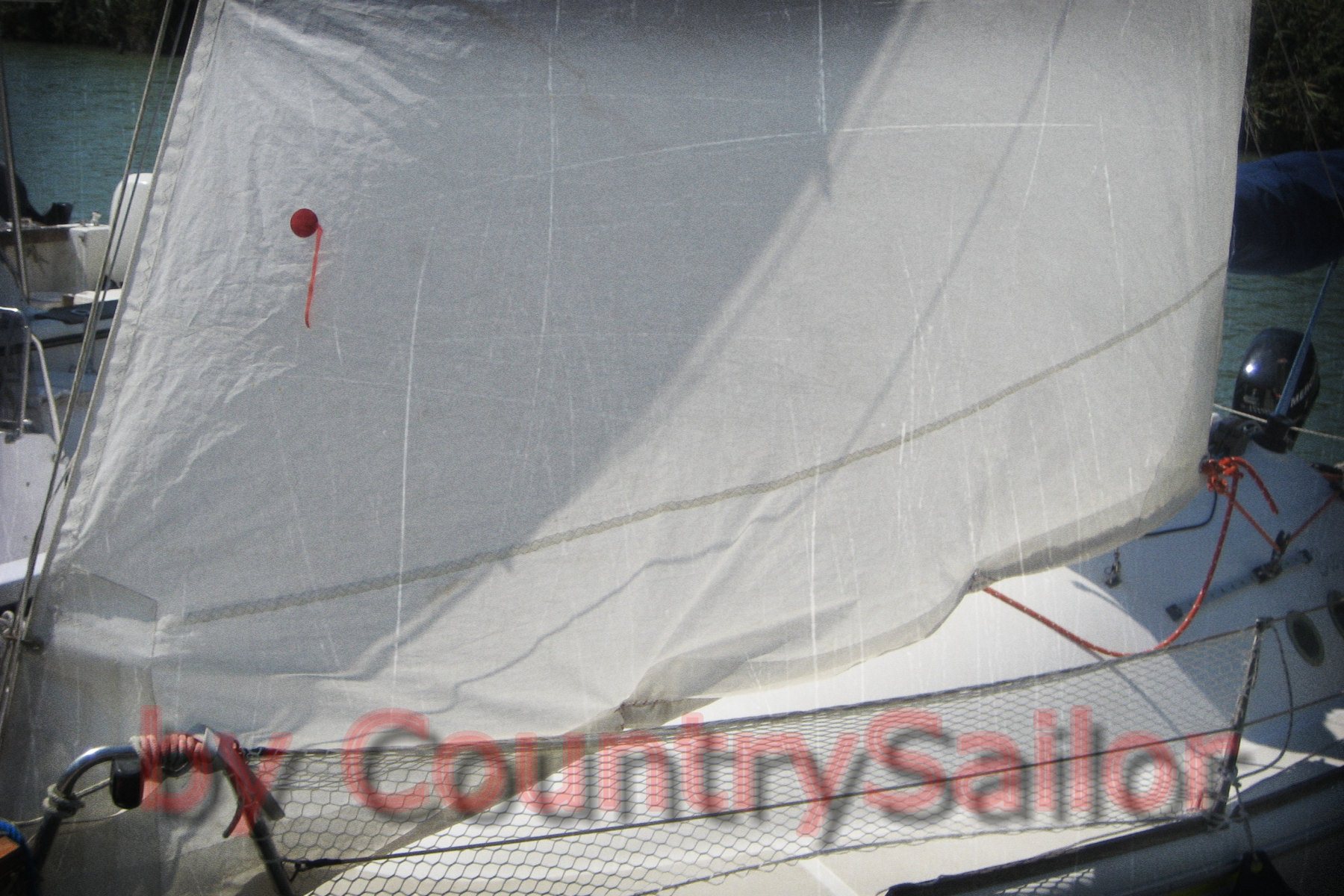

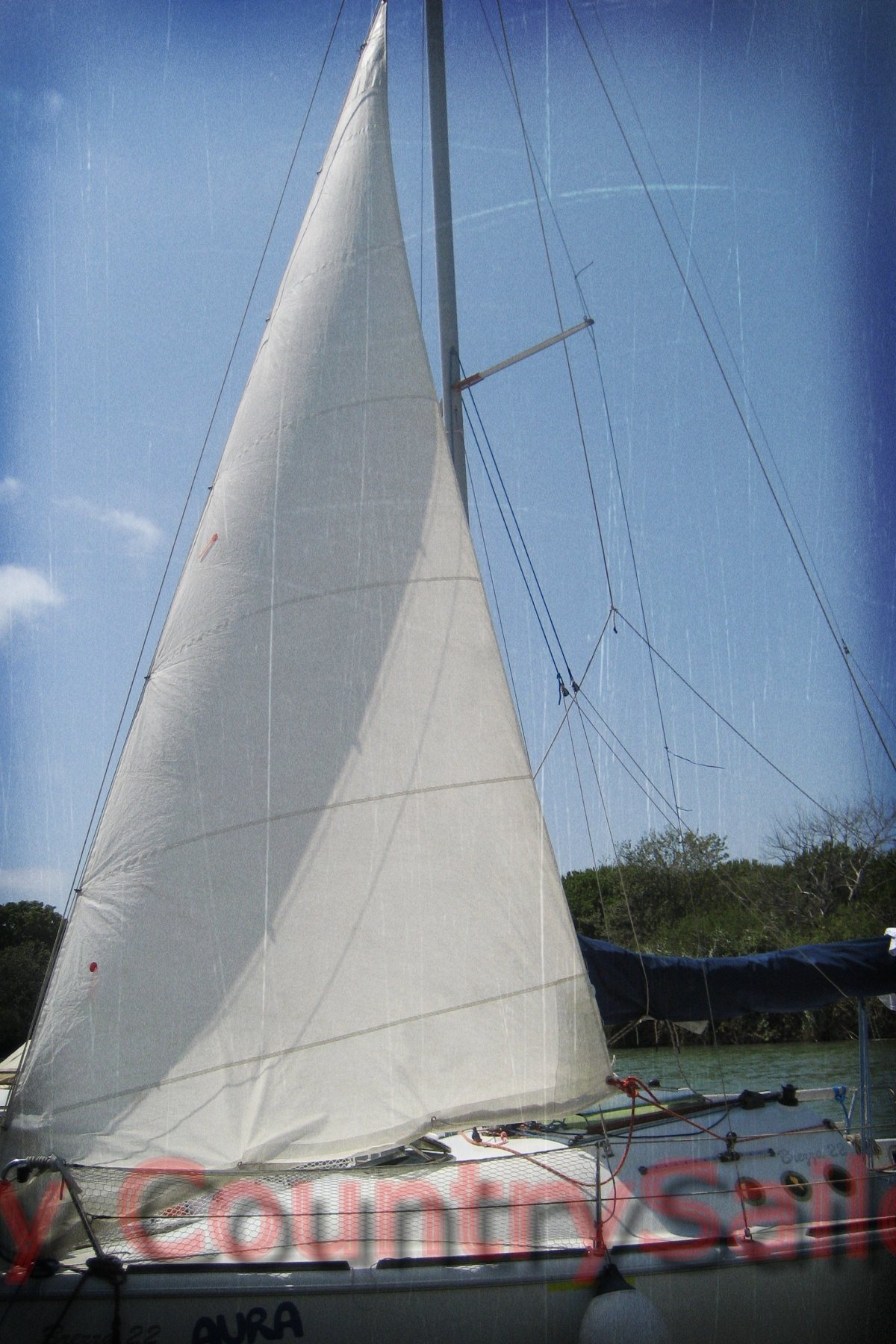

La risposta e' (quasi) ovvia.
L'importante e' sapere che se ne puo' fare anche a meno (dell'avvolgifiocco).
Il fiocco terzarolabile e' ormai in disuso ma puo' essere comunque una alternativa.
Ne scrivo sul mio blog.
http://lamiabarcabrezza22.myblog.it/arc ... razie.html
