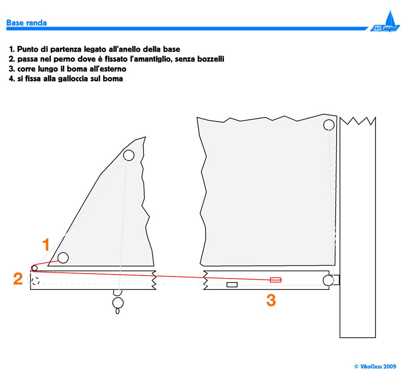

Non ho ancora fatto le foto dei particolari.
Ho 2 circuiti chiusi, uno per ogni borosa, con 2 stopper in coperta.
Il boma come sai ha solo 2 passaggi interni, ho quindi tolto il tesabase passandolo esterno per privilegiare le borose, alla fine la base randa con attaccata la sacca non ha nessuna possibilità di regolazione. Quando faccio qualche regatina tolgo la sacca, a quel punto uso la seconda mano come tesabase.

gabriele ha scritto:
:shock: :shock: :shock: :shock: :shock:
Non ho capito...
Ma il tesa base che giro fa? :cry: :cry: :cry:
bae bae :oops: :oops:
Come detto sul boma ci sono solo 2 paranchi. Siccome la base randa non la si regola praticamente mai, a parte tutto la sacca rende inutile qualsiasi regolazione, ho desistito dall'idea di mettere un ulteriore bozzello e l'ho fatta passare dentro ad un perno.

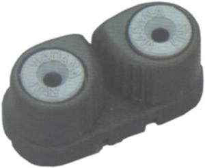

Pensavo di aggiungere (3+3) degli strozzascotte sopra la tuga :cry:
Per bloccare le varie drizze e borose (gli stopper costano !!! ) :o
Probabilmente dovrò mettere silicone e viti, ne conoscete la lunghezza per non forare da parte a parte ? :?:
Viadana - Strozzascotte in fibra carbonio - Scotta D.5/14mm
Cosa ne pensate ?

Molto meglio quelli a fischietto.
occupano meno spazio, sono più affidabili, meno fori, meno manutezione. oltre ai principali Easy Lock ho altri 4 o 5 di questo tipo e li preferisco di gran lunga a quelli a ganascia
se prendi quelli a ganascia ricordati il ponticello
le viti devono spuntare 4/5 mm sotto lo strozzatore per agguantare lo strato di resina e la balsa importante non esagerare perché con la felssio del calpestio si rischia di crepare il controstampo. La lunghezza comunque è relativa, i carichi sono minimi e le viti lavorano sempre a taglio

..... se prendi quelli a ganascia ricordati il ponticello
quello che dici te è bibbia ! ;)
prendo quelli a fischietto 8-) sono anche più economici :lol:
Se hai voglia di esagerare prendi i fischietti in aluminio che sono mille volte meglio.
ci sarebbe da disquisire se è meglio fischietto con la guida o quello aperto, io per le drizze preferisco quelli con la guida che mantengono in posizione la cima i particolare per la drizza gennaker che alle volte mi porto a prua durante l'ammainata; mentre per vang e borose preferisco quelli aperti che non si bloccano in rilascio
