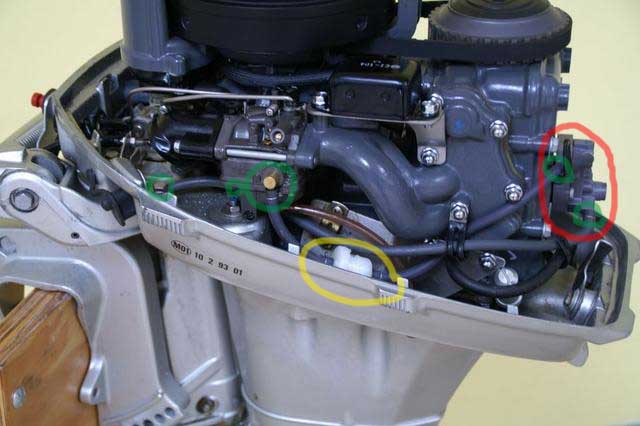

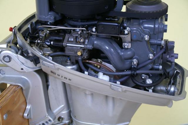

La pompa dovrebbe essere quella indicata in rosso. Ie verde le fascette e i tubi da controllare, in giallo il filtro benzina. Se te la senti, se sei capace, dopo il controllo del tubo serbatoio e del serbatotio, togli il tubo mandata della pompa e dai un paio di strappi per controllare che butti benzina, indi smonta tutto il resto pulisci e rimonta.

bene, bello, credo sia proprio lui.Grazie ! :) Se la pompa è quella sul parte più posteriore, quella più a monte cerchiata di verde prima del filtro bianco, poco dopo la pipetta di ingresso che mi perde che cosa è ?

Io non ho il motore in mano, non l'ho nemmeno mai visto e mi baso su due foto prese da un sito tedesco.
Ma da queste posso supporre che quel coso appena prima dei collettori sia il carburatore anche se non vedo la presa d'aria che dovrebbe essere una griglia di metallo perché la scatola sulla testata pare un po' piccola inoltre ha due tubi benzina, suppongo uno di entrata e uno di uscita, e comunque personalmente non metterei la pompa dopo il carburatore.
Per altro sulla base delle mie supposizioni e su ciò che evinco siano le tue conoscenze meccaniche credo sia meglio per te rivolgerti ad un meccanico.
 Oggetto del messaggio: Re: motore che non succhia
MessaggioInviato: 15/06/2012, 20:10
Guardando meglio c'e una cosa strana, il fispino è a valle della pompa di benzina. Ottimo sistema per fottere la pompa. Bho.
