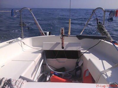

Mi sono chiesto quali effetti può avere la posizione del paterasso disassato rispetto il centro barca.
Intendo dire sia dal punto di vista statico che nelle andature a vela.
D'altra parte la posizione del timone lascia poche alternative progettuali.
Cosa ne pensate :?:

Non può che tirare l'albero di lato. Probabilmente non cambia nulla in crociera e per quello il progettista l'ha pensato.
Personalmente metterei due piastre ai lati della poppa e lo sdoppierei, ma prima... che barca, che albero, crociette acquartierate, condizione delle vel, ..?
Gia' .. e gli sparaboe si accorgeranno che un bordo sara' piu' boliniero dell'altro ...
essendo l'albero spostato a lato sotto o sopra vento a seconda..(almeno in testa)
Concordo in pieno:)
