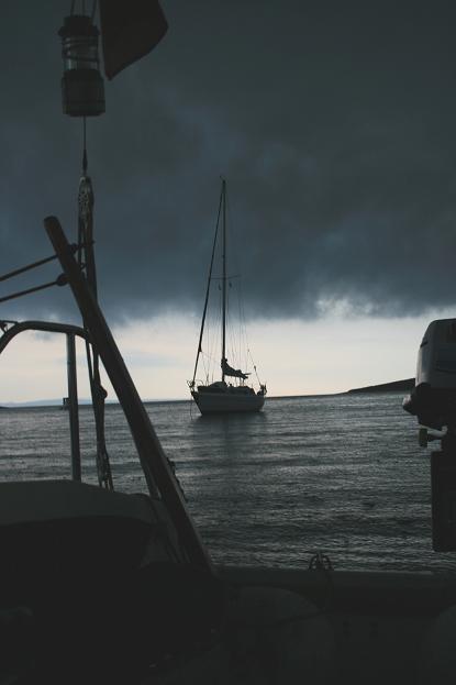

Tipo barca: Microchallange
Dislocamento: 900 in ordine di crociera
Tipo àncora: Ammiragliato ( è l'unica che smontata sta nel gavone di prua, sopra la catena)
Peso àncora: 15 Kg
Lunghezza catena: 20 m
Calibro catena: 8 mm
Tipo cima: spiroidale morbido con anima
Calibro cima: 12 mm.
Lunghezza cima: 20mt + cima di rispetto (mai usata)
Quando ormeggio vicino a riva, per un approdo "turistico": ripieghevole da 5kg in un secchiello sopra la cima addugliata da 8mm, lancio di poppa e teso di prua mentre la barca ruota e si mette al vento.
Commento file: questo è solo l'inizo, poi quando è arrivata la bora la barca straorzava sottole raffiche ed il canottino era un aquilone legato sulla bitt adi poppa.
Non ditemi perchè non ho fatto le foto; avevo altro a cui pensare........
groppo.JPG [ 24.96 KiB | Osservato 3408 volte ]
