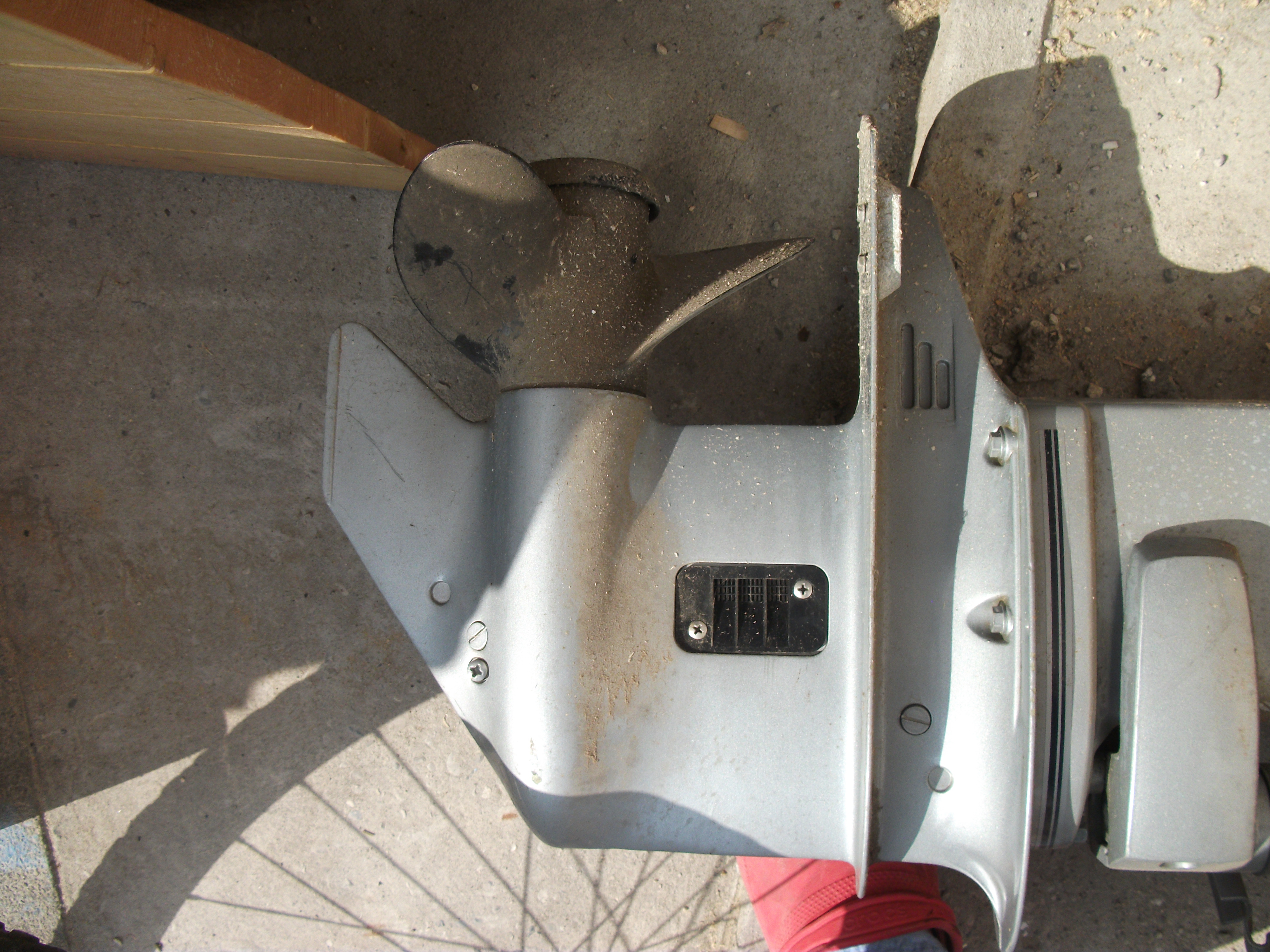

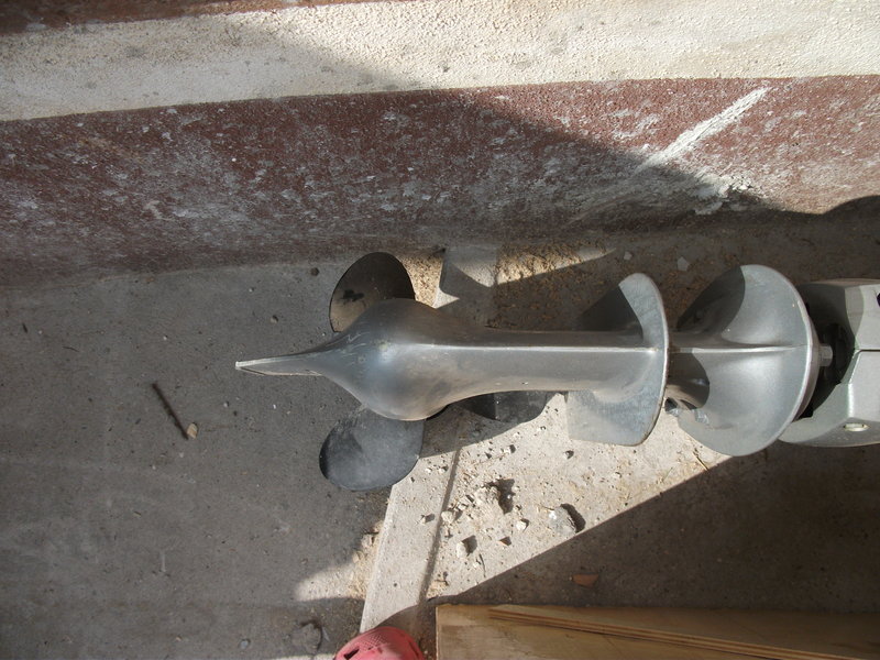

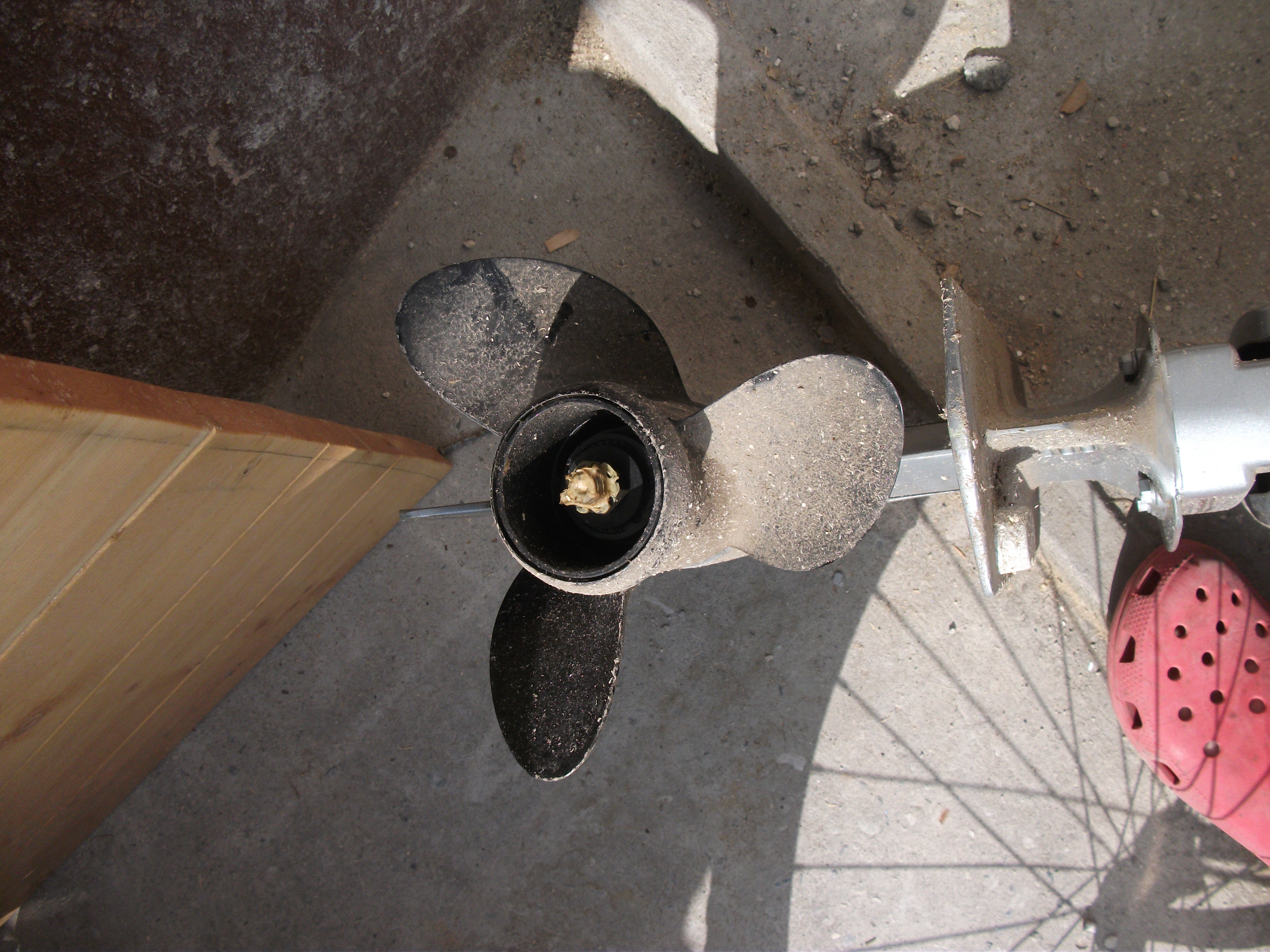

come si valuta un'elica? dove si leggono il passo e le dimensioni

dove si leggono il passo e le dimensioni?
di solito sono impresse nel mozzo, sono due cifre, la prima e' il diametro (tipicamente in pollici ) e la seconda il passo (ancora in pollici)

ho trovato questo motore vecchio di ....25 anni(?) evinrude 20cv 2T e pensavo di fregargli l'elica. gli attacchi sono universali?
:o e dopo 25 anni di utilizzo quell'elica e' ancora in quelle condizioni? non ha neppure scalfitto la pittura nei bordi d'attacco...
e dove dovresti metterla? Nel 9.9?
Innanzitutto avra' passo lungo per scafi plananti... mentre a te serve corto... diametro troppo grande ...
Comunque sia, gli attacchi non sono universali... ci sono diverse misure di millerighe (la parte dentata dell'asse dove si infila l'elica)
esistono eliche con parastrappi intercambiabile per usare la stessa elica su millerighe differenti...

-leggevo che se metti un'elica sbagliata rischi di spaccare tutto. ho trovato questo motore vecchio di ....25 anni(?) evinrude 20cv 2T e pensavo di fregargli l'elica. gli attacchi sono universali?
Gli "attacchi" non sono affatto universali, innanzitutto cambia la sezione dell'asse in proporzione alla potenza del motore, poi ogni casa produttrice ha il suo tipo di millerighe. Magari tante possono essere comuni. Nei vecchi motori e in quelli più piccoli adirittura anzichè il millerighe si può trovare l'asse con la spina di fermo. Comunque individuare diametro e passo esatti per ciò che si vuole ottenere dal motore non è cosa facile.
Quando lavoravo per un'officina nautica, provavamo i nuovi motori installati sulle imbarcazioni da consegnare ai clienti, cambiando varie eliche, fino ad ottenere le migliori prestazioni di planata e velocità, senza arrivare al fuorigiri.
Le prove venivano fatte cambiando solo il passo e mai il diametro, e ti posso garantire che anche solo un pollice di differenza di passo poteva variare la resa come dal giorno alla notte.
