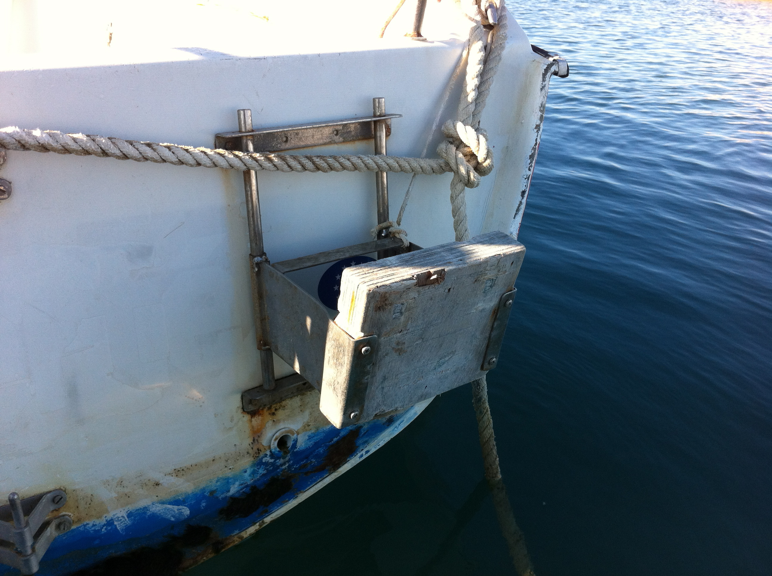

Arieccoci, settimana scorsa sono andato a vedere come stava Mary, e ho trovato una brutta sorpresa.
Prima di natale, ho sostituito il supporto del motore, quello vecchio era malandato e pericoloso, perciò vado da osculati e prendo un supporto nuovo adatto ad un motore da 6 cv. lo monto e tutto a posto.
Problema, il supporto nuovo dopo qualche onda si è piegato ed è già pieno di ruggine. Osculati mi ha detto che lo sostituisce, ma io non sono più tanto tranquillo.
Che fare? Me lo faccio da solo......
girando tra le barche ormeggiate butto l'occhio e vedo una barca con questo supporto artigianale.
IMG_0711.JPG [ 1.66 MiB | Osservato 3185 volte ]
Che ne pensate se copio l'idea? Ovviamente dovrò prevedere un sistema di bloccaggio più sicuro, una cimetta mi sembra un po' misera. Come posso fare?
Idee e suggerimenti sono sempre ben accetti

Il supporto nella foto esiste. È montato sul meteor

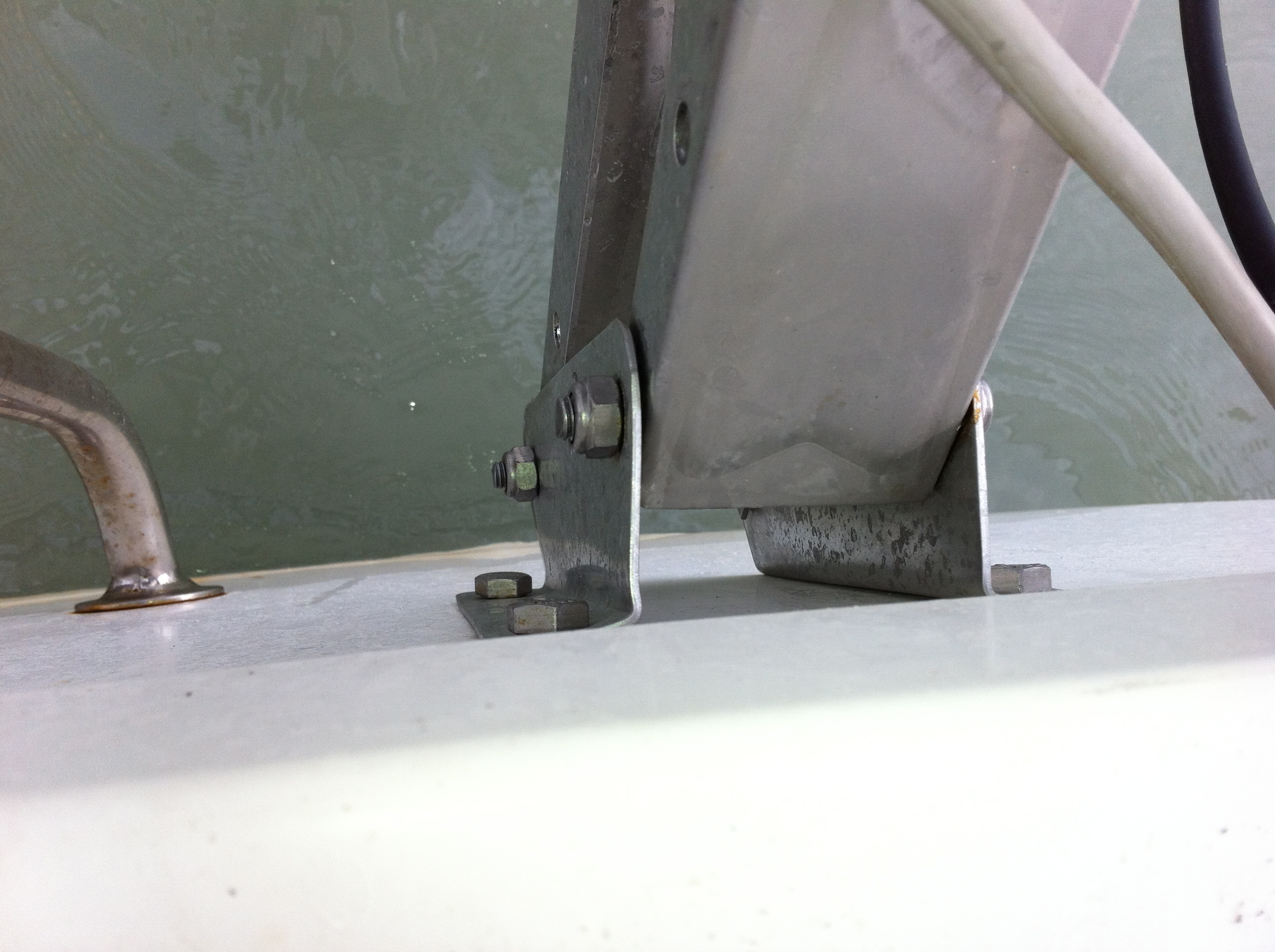

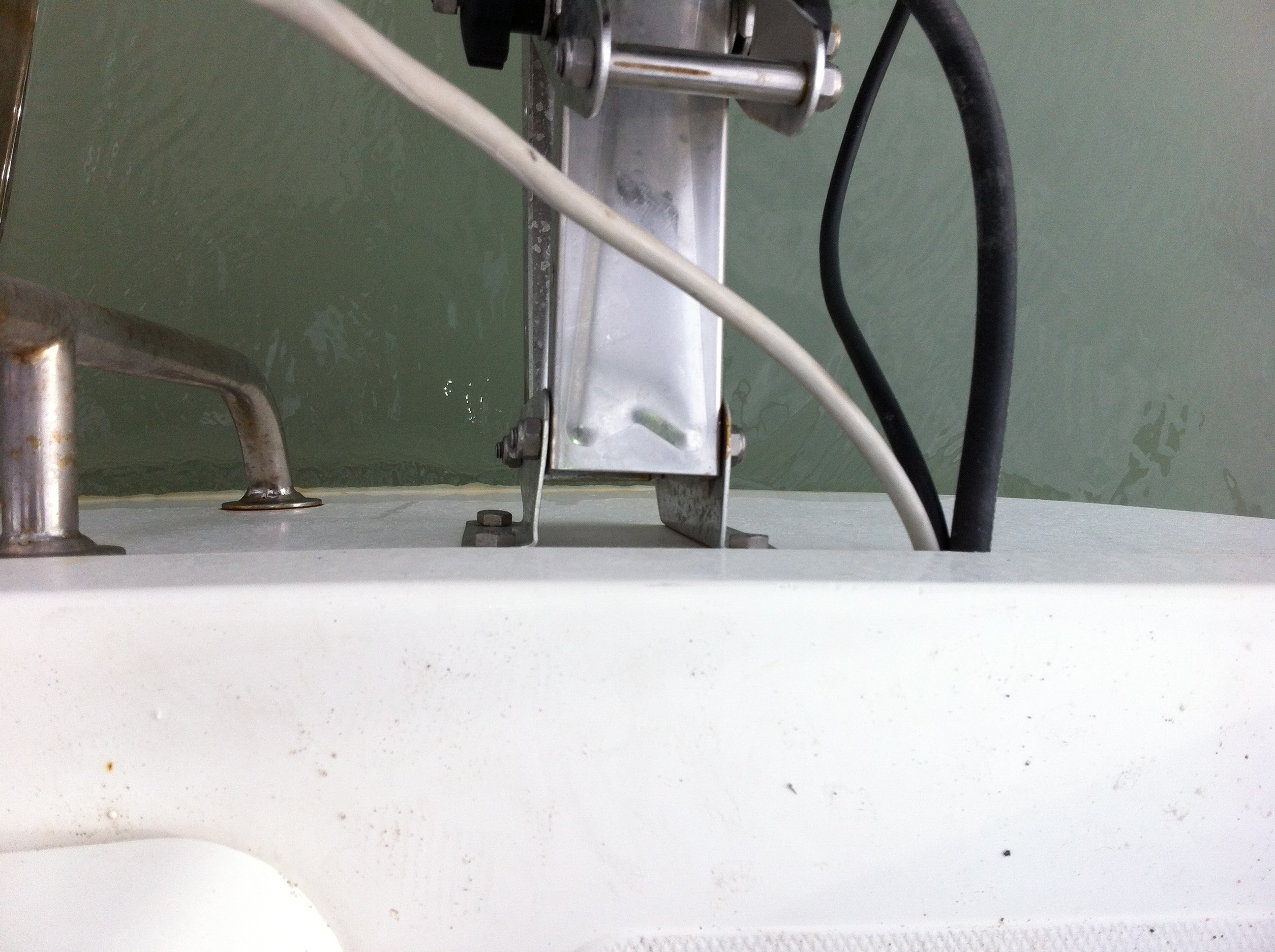

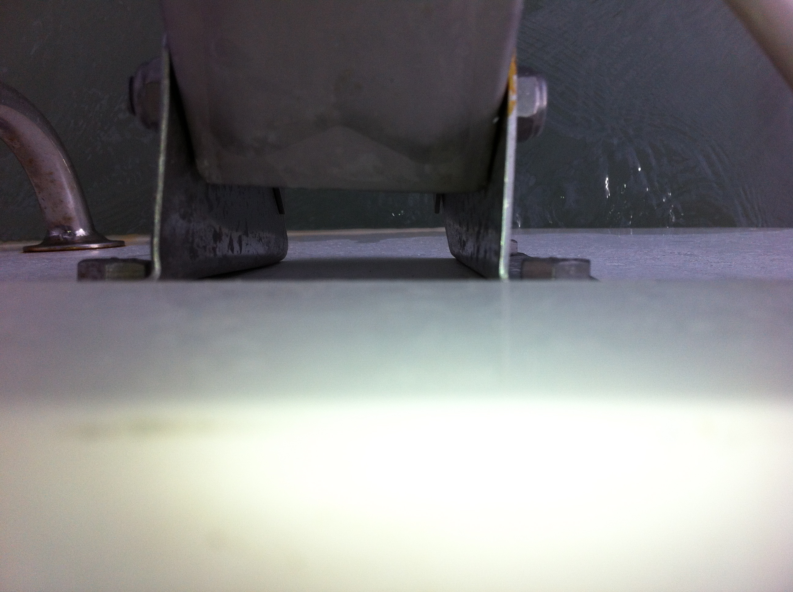

Eccole, queste sono del mio supporto piegato.....
IMG_0595.JPG [ 1.38 MiB | Osservato 3137 volte ]
IMG_0596.JPG [ 1.36 MiB | Osservato 3137 volte ]
IMG_0599.JPG [ 1.53 MiB | Osservato 3137 volte ]

Lorenzo, ma solo le basi sono piegate? Così sembra...
E se fosse così, basterebbe smontare e raddrizzare; lo spessore della lamiera fa pensare che non dovrebbe risentirne,
 Oggetto del messaggio: Re: Rotto supporto motore...
MessaggioInviato: 20/01/2012, 19:06
E' vero sono solo le basi ad essere piegate, ma nel piegarsi, il tutto ha preso molto gioco, secondo me non è più molto sicuro, non mi fido più. :twisted: :twisted:
