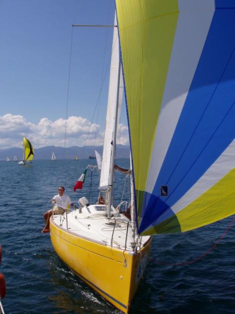

Ragazzi, ho avuto uno scambio di idea con svariate persone del forum....ora vi spiego meglio.
A me piacerebbe provare un gennaker per la mia barchetta....ma siccome non vorrei spendere soldi inutilmente, nel senso che magari non mi piace o non lo uso o chissachè, pensavo di utilizzare(almeno per provare le andature) lo spy che ho a casa in garage....
Premetto che ho provato lo spy....ma per me risulta essere troppo complicato.
Altra cosa: vorrei murarlo a prua ma senza bompresso....diciamo una cosa del genere..
gennaker.jpg [ 34.78 KiB | Osservato 4401 volte ]
...ora secondo voi la cosa è fattibile?? vedete eventuali problemi??
Chiaramente sono conscio che non guadagnero come con un genn....ma io vado in crociera....e con calma....ed alle andature portanti (non voglio stringere di bolina)
Siccome non so fare nulla....mi spiegate anche come fare a virare'?(strambare??) e ad armare ed ammainare.....insomma di ogni!!!!

in pratica vuoi un MPS.
che e sicuramente diverso come taglio da un spinnacker puro
personalmente se non hai ansia di prestazioni, si puo fare...
in linea di masisma io metterei una scoota nel punto mi mura per regolare lo psi e poteftrgli dar eun po di respiro sotto....

Multi Purpose Sail.
Una via di mezzo fra uno Spi e un Genoa, poi gli hanno anche dato il nome di gennaker e lo hanno murato su bompresso.

è uno spi assimmetrico, quando si inventa qualcosa di nuovo bisogna dargli un nome e Multi purpose sail pareva piacesse, però era ancora parecchio a pallone e qualcuno pensò di renderlo più piatto e ne venne fuori il gennaker, poi qualcuno comincio a stringere il vento con il gennaker e alla fine divenne quasi piatto come un genoa e siccome bisognava dargli un nome e siccome i fiocchi si identificano con dei numeri gli venne che Codice Zero ci stava bene...

Da noi si chiama "Spi alla Chioggiotta".
Ecco un breve filmato che ho trovato sul mio hd. ;)

Non ho ancora avuto la fortuna di provare la "nuova" barca con un po' di vento, ma solo con ariette.
Comunque per giocare: si fa, si fa... ;)
