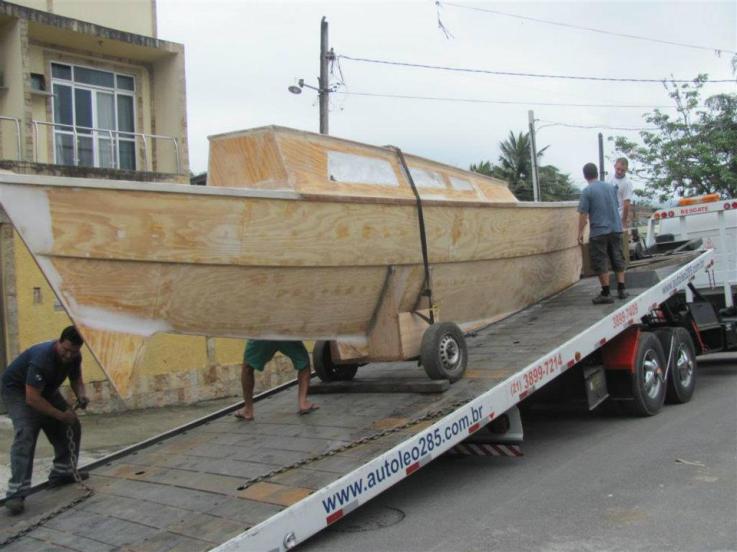

next.jpg [ 54.09 KiB | Osservato 3768 volte ]

ci rifacciamo al discorso di qualche tempo fa, in cui si parlava di caricare sul carrello un carrello d'alaggio.
fase 1 - barca in acqua monta sul carrello d'alaggio
fase 2- barca sale dall'acqua sul carrello d'alaggio
fase 3- barca e carrello salgono sul carrello stradale

Boh.. io direi:
fase 3- barca e carrello salgono sul carrello stradale, preventivamente inclinato sul ruotino e/o dotato di rampette autocostruibili
(per ciascuna: 2 ferri a L e un certo numero di rulli su assi imbullonati sulle L; l'estremità anteriore di ciascuna, incernierata di testa al telaio del carrello)

mi riferivo all'invaso con ruote da far scendere non proprio in acqua ma sulla terraferma, per questo pensavo alla pendenza.
Per jocondor (scafi del catamarano da montare) l'invaso dovrebbe avere sia ruote disposte longitudinalmente che trasversalmente (oppure ruote utilizzabili nei due sensi tipo ruotino di prua) con una struttura separabile in modo da poter, da solo e con poco sforzo:
- far scendere posteriormente dal carrello l'invaso unito con i due scafi ravvicinati mediante le ruote longitudinali;
- sollevare le ruote longitudinali ed abbassare quelle trasversali;
- separare l'invaso in due;
- muovere trasversalmente i due invasi in modi da allontanare i due scafi;
- montare le tre traverse ed il pozzetto;
- montare l'albero;
- rendere di nuovo solidali con due barre lunghe trasversali i due invasi;
- abbassare di nuovo le ruote longitudinali e sollevare quelle trasversali;
- portare il tutto in acqua attraverso lo scivolo.
