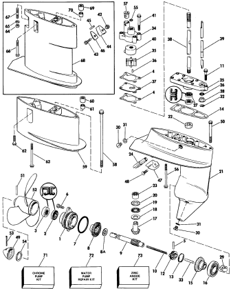

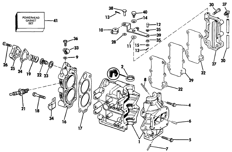

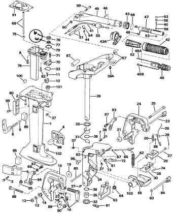

Allora, mi fate capire cosa potrebbe essere successo?
Ho trovato gli esplosi del motore......
Grazie
Cilindro.png [ 35.04 KiB | Osservato 3915 volte ]
Esterno.png [ 24.62 KiB | Osservato 3915 volte ]
Trasmissione.png [ 20.42 KiB | Osservato 3915 volte ]
Ho anche le altre parti dell'esploso, ma queste dovrebbero bastare.... o no? :oops:
