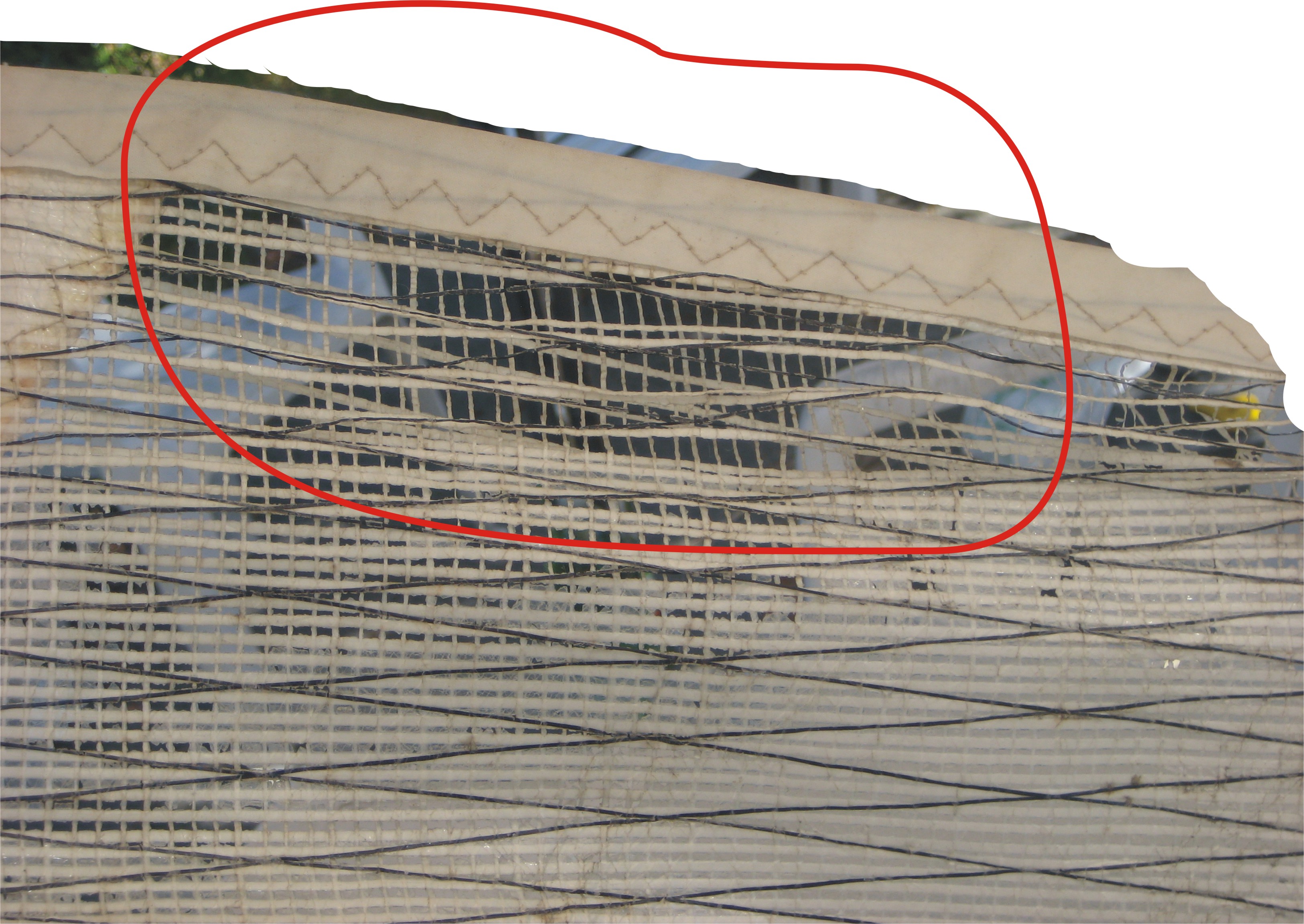

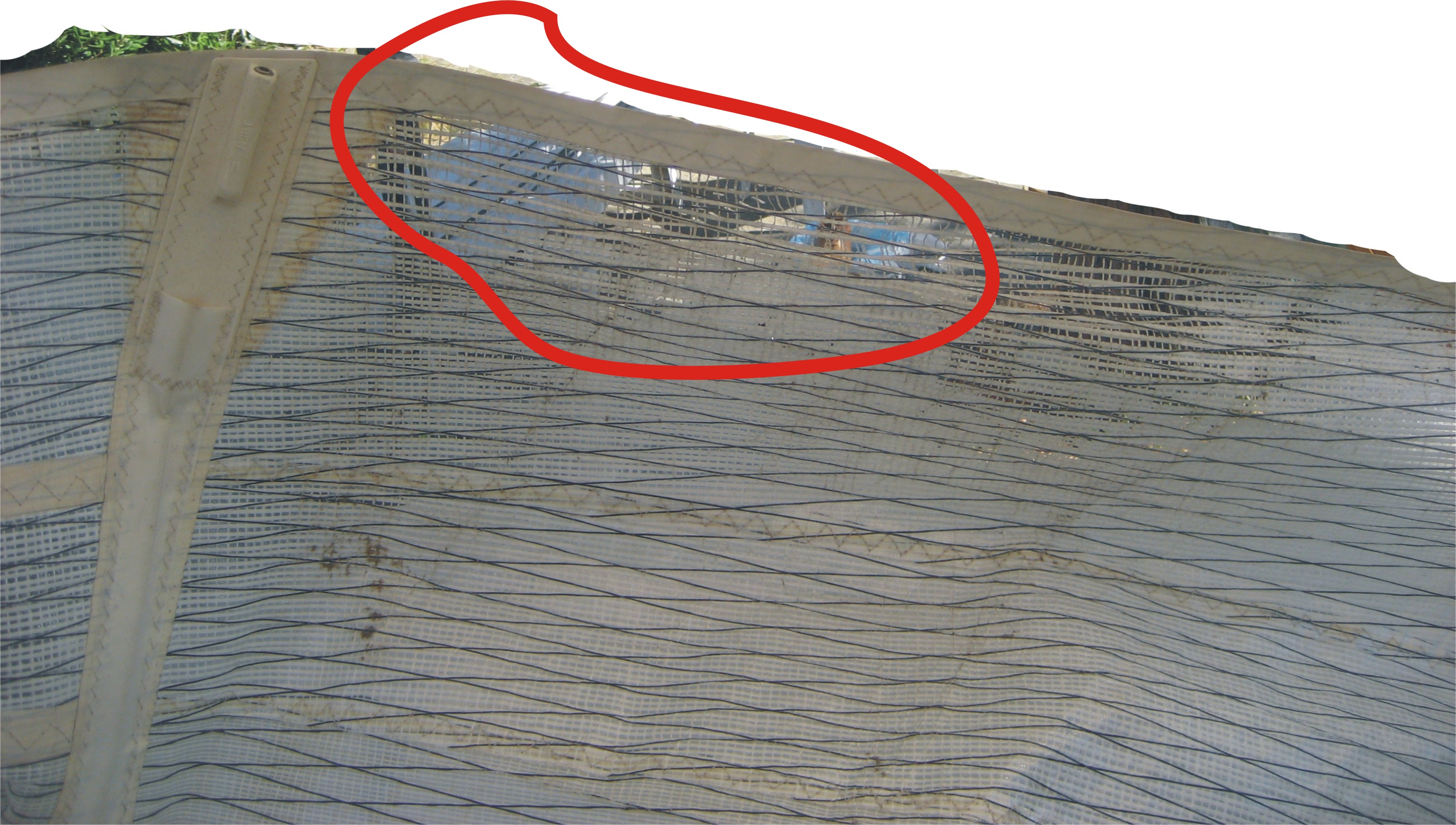

Avrei bisogno di un consiglio: sulla randa in mylar ho notato vicino alla balumina, nella parte alta, un breve tratto (una trentina di cm) un po' sfilacciato (le immagini allegate dovrebbero rendere bene l'idea); devo far qualcosa in termini di manutenzione preventiva o la lascio cosi' com'e'? (per ora non ho notato alcun problema in termini di prestazioni veliche). E se si cosa si potrebbe/dovrebbe fare?
grazie

Ma una striscia di tela da vele adesiva ce la metterei...

Sembra quasi che se ne sia andato il film protettivo.
Non ha un aspetto molto rassicurante: sulla "nuova" barca ho trovato una bella randa in kevlar, che ha qualche leggerissimo punto sfilacciato, ma e' ben lungi dall'essere cosi'.
Io, personalmente, andrei di corsa a farla vedere da un velaio.

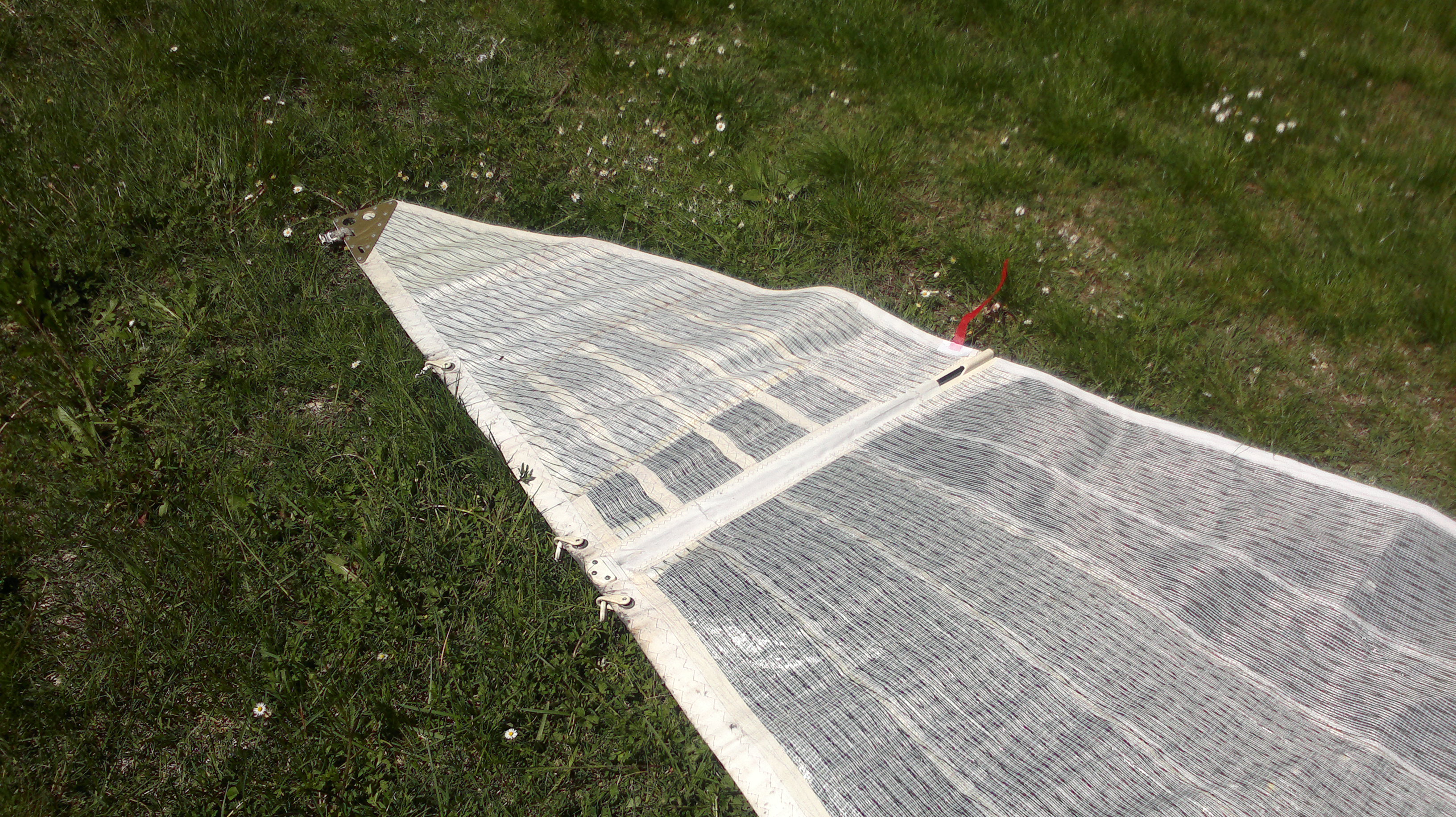

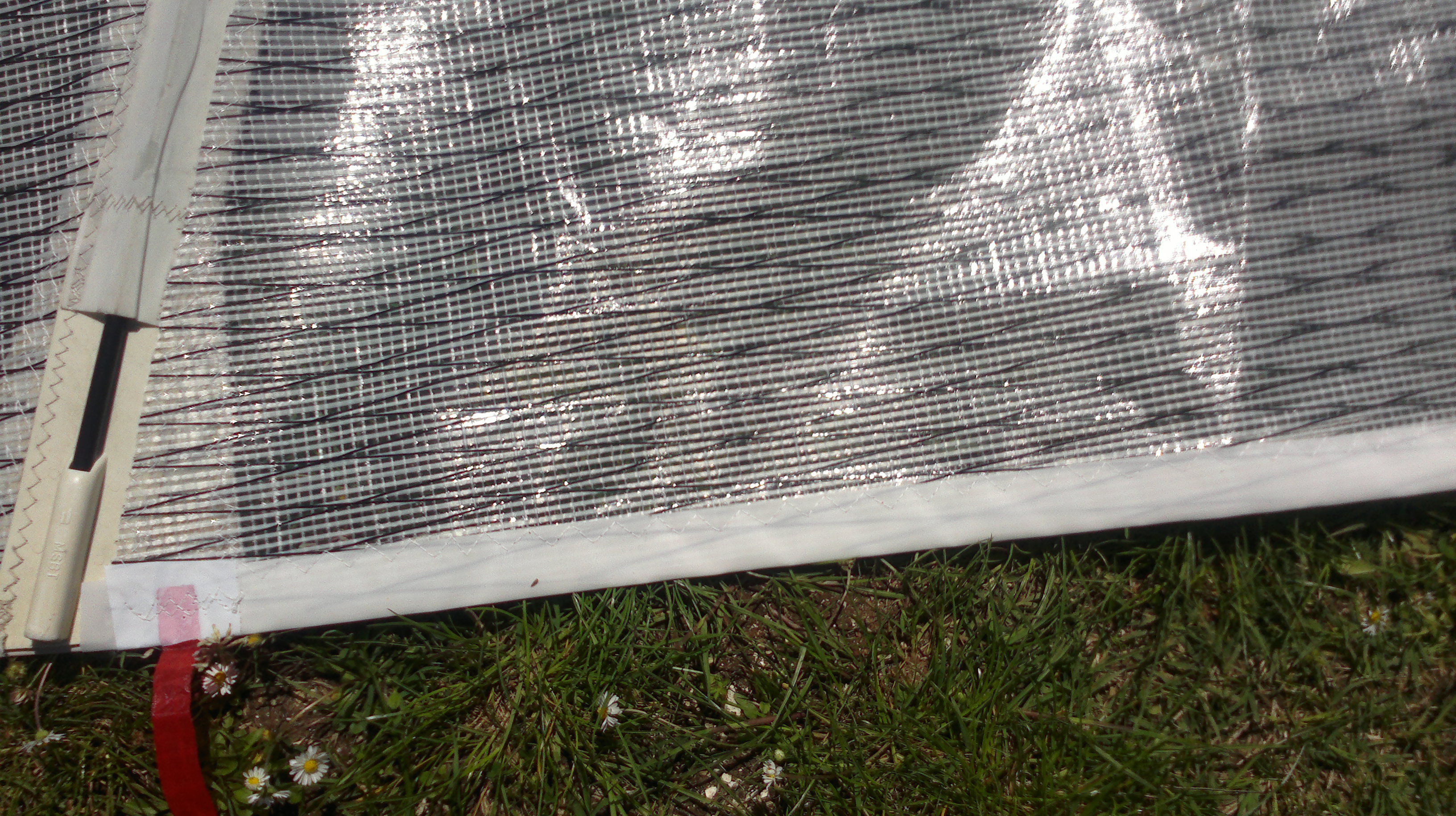

Seguito il consiglio di Sopravento. Con un piccolo intervento (anche in termini economici, qualche decina di euro), la vela e' tornata come nuova.
2012-04-28-011.jpg [ 1.52 MiB | Osservato 3537 volte ]
2012-04-28-006.jpg [ 1.89 MiB | Osservato 3537 volte ]

ha sostituito la parte (ferzo) rovinata. La cosa piu' difficile e' stata trovare un pezzo di mylar di stesso colore (per questo si e' tenuto la randa 4 mesi) ma il risultato e' veramente ottimo ( non si nota la differnza di tessuto)
