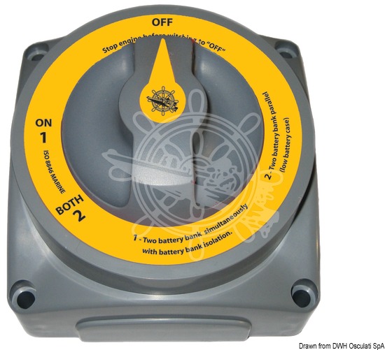

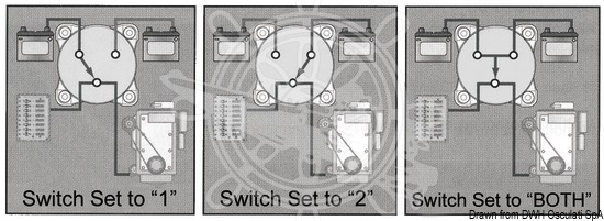

Le batterie si possono collegare, in linea teorica, in parallelo per aumentare la capacità in ampere. Questo viene fatto sulle barche con staccabatterie che permettono il parallelo delle batterie, ma non andrebbe mai fatto. Se due batterie sono uguali il parallelo raddoppierà la capacità di Ah. Ma le batterie hanno quasi sempre uno stato di carica e caratteristiche differenti, nel momento della chiusura del circuito nella batteria meno carica scorrerà tutta la corrente che l'altra batteria può dare con rischi gravi, in teoria anche l'esplosione, ma anche senza arrivare a casi estremi è abbastanza comune il danneggiamento delle piastre della batteria meno carica.

Prima di tutto inserire nel circuito uno staccabatterie che consenta ovviamente di staccare tutto quando ci si assenta, poi l'utilizzo alternato delle batterie e, in casi di emergenza (remota non avendo l'avviamento eletrico) l'utilizzo di entrambe contemporaneamente.

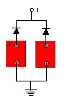

In alternativa, o in concomitanza, un diodo che consenta alla corrente di "uscire" da entrambe le batterie, ma non "travasare" da una all'altra
diodibatterie.jpg [ 7.94 KiB | Osservato 4330 volte ]
In entrambi i casi si dovrà prevedere la ricarica separata delle batterie, non è infatti consigliato caricarle insieme nel caso staccabatterie, mentre il diodo lo rende impossibile.
