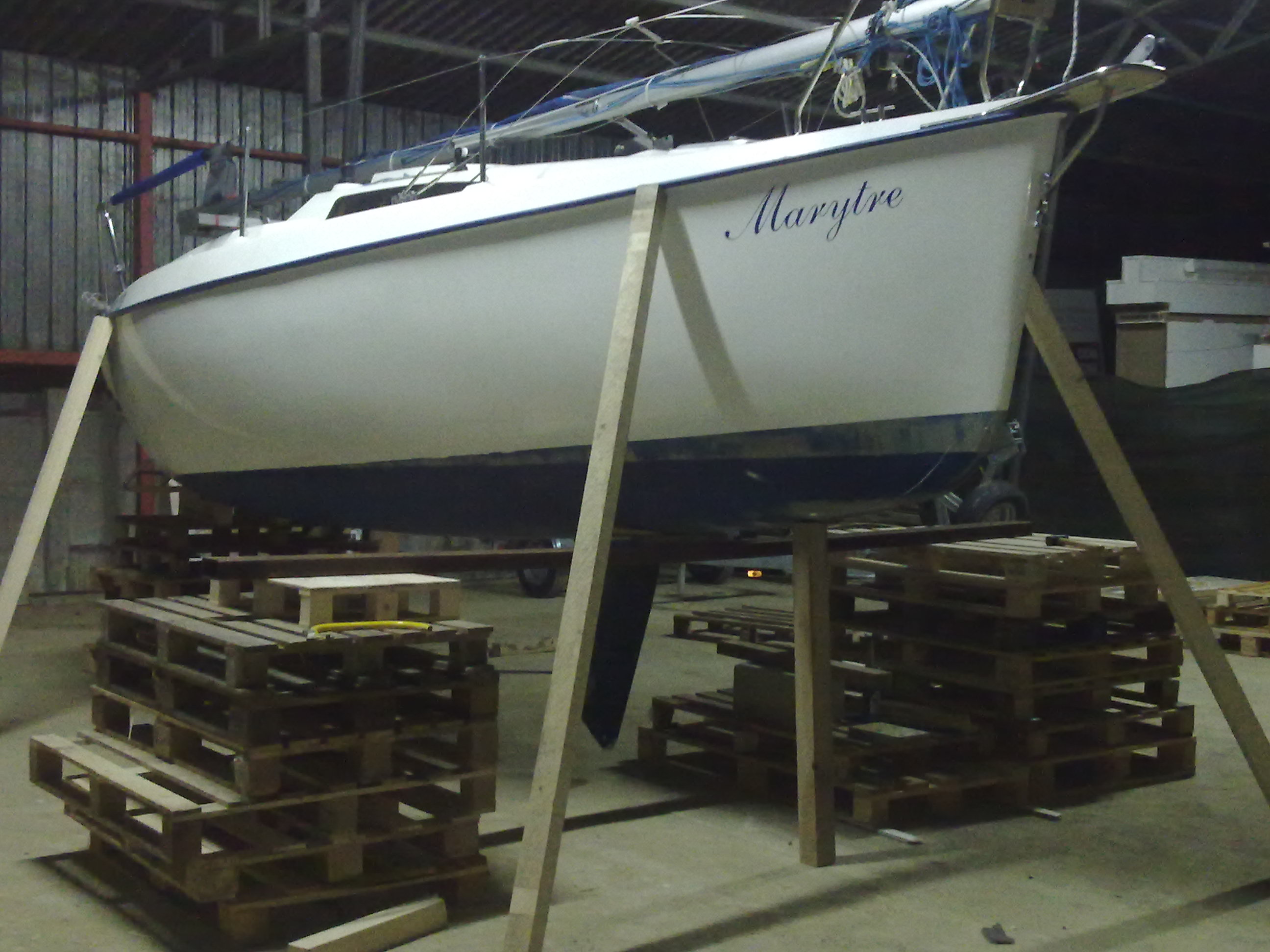

si ma una volta che è sul carrello stradale nel mio giardino come faccio ad arrivare nella zona della deriva?
 Oggetto del messaggio: Re: antivegetativa su barca carrellabile
MessaggioInviato: 19/10/2011, 17:29
Semplice..... basta essere un po matti come me.... :o :o
Foto169.jpg [ 519.48 KiB | Osservato 4172 volte ]

ma come cavolo fai a sollevarla??
MessaggioInviato: 19/10/2011, 17:33
Messaggi: 832
Per favore!!!..che poi si creano le tragedie!! :? :?
