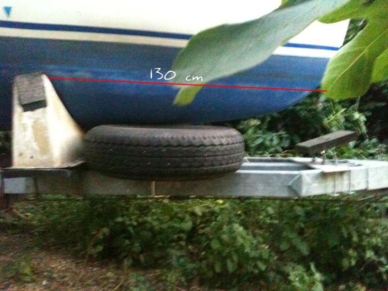

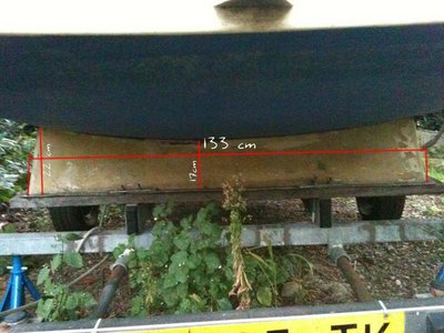

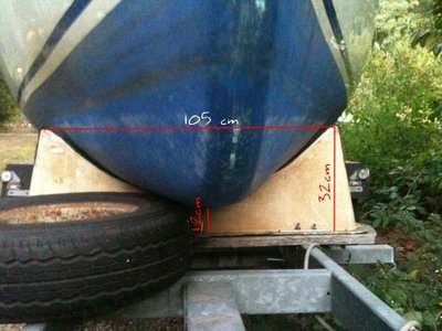

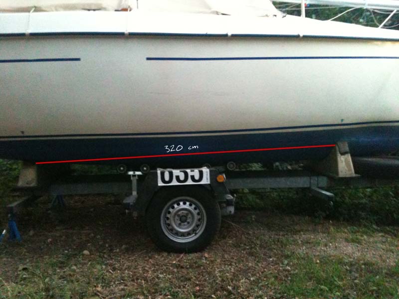

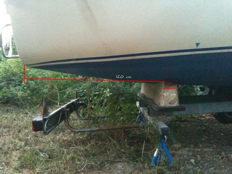

Spero possano essere utili, purtroppo con la barca sopra e le ortiche sotto è difficile fare più di così, ho preso anche le altezze, ma non saprei dire se l'arco è una costante. Mi dovete un taglio da rovi sull'anulare sinistro ;)
prua.jpg [ 84.09 KiB | Osservato 3409 volte ]
da prua.jpg [ 85.03 KiB | Osservato 3411 volte ]
interasse.jpg [ 73.12 KiB | Osservato 3411 volte ]
laterale poppa.jpg [ 84.28 KiB | Osservato 3411 volte ]
poppa.jpg [ 87.41 KiB | Osservato 3411 volte ]
Secondo me il modo migliore per fare delle selle è una struttura metallica che sorregga delle fasce usufruento delle quote indicate sarà poi lo scafo a sagomare la fascia sulle sue forme. Un puntale e un paio di pattini regolati dopo aver appoggiato la barca la terrebbero ferma.

Bel lavoro? e lo spessore dei legni di sostegno? Non è una fisima, questa mancanza manda a pallino tutte le altre misure...
E si può misurare la distanza tramp una sella e una foglia? mah...
[mode trampignolo off]
Saranno le ortiche... :lol: :lol:

La misura è presa per poter calcolare la distanza dei punti di appoggio non per l'altezza dal carrello che è legata alla forma del carrello stesso. Le assi le ho messe più per ammortizzare che per spessore, resina su ferro temevo si potesse crepare.

mmhh a parte che scherzavo, si vede che non mi è venuto benissimo...
Mi riferivo allo spessore dei tavoloni/sagome, non alla loro altezza.
Ma devi perdonarmi, al lavoro ho spesso a che fare con trampcciamenti e triangolazioni... (quando lavoro, si intende... mannaggia alla crisi!)
bhe anche se scherzi il quesito era utile. Però non capisco a questo punto a quali tavoloni ti riferisci?
Le due selle. Non sono ricavate da tavole? E la misura che mancherebbe sono i 5 cm circa di ciascuna, in orizzontale secondo la direzione longitudinale del carrello.
Se non mi sono spiegato ora, non mi resta che venire al lago..!! :lol: (Magari!!)

Allora devi venire ad Arese, magari al lago la barca è in un prato :lol:
Le selle sono vetroresina e le misure sono indicate nelle foto. Sopra sono rivestite da un pezzo di moquette e sotto hanno una tavola di legno come ammortizzatore, sono fissate al carrello con delle "U" con dadi.

Scusa, il viziaccio di non ingrandire, non avevo visto lo spessore.
Le ultime informazioni (legno, e fissaggi) sono utilissime. Grazie
Un suggerimento a chi dovesse imitare l'idea: la moquette è forse il miglior materiale per rivestire le selle; detto questo, è importantissimo che non sia sporca (di sabbia o altro) quando si ala la barca; sarà ovvio, ma meglio sottolineare, credo.
