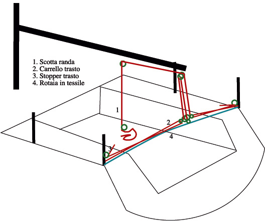

Purtroppo non ho foto più grandi e il trasto non esiste più, cannibalizzato per altre cose.
In linea di massima ti serve (su un 6 metri come il mio):
- trasto vero e proprio fatto da una cima di diametro adeguato inmmateriale inestensibile fissata ai due lati dello specchio di poppa ben tesa
- 2 golfari dove fissare il trasto
- 2 bozzelli con arricavo e strozzatore a taglio di piccole dimenzioni da fissare ai golfari dove fermi il trasto
- 1 bozzello da utlizzare per lo scorrimento della scotta sul trasto
- 2 bozzelli di piccole dimensioni da fissare al bozzello qui sopra per i paranchi di regolazione del trasto
- il paranco di scotta che già dovresti avere con strozzatore a violino da fissare sul bozzello da 35 mm
lunghezza QB di cima da 6 mm per i due paranchi di regolazione
Il disegno qui sotto presuppone anche un rinvio in centro pozzetto, per quello devi aggiungere un secondo bozzello sulla testa del boma e una torretta con strozzatore in pozzetto
disegno_trasto.jpg [ 67.44 KiB | Osservato 3715 volte ]

Quei bozzelli in metallo mi sa che possano graffiare il pozzetto !
Anche con il tuo elenco materiale, non riesco a comprendere bene.
Forse mi manca un pò di immaginazione !
