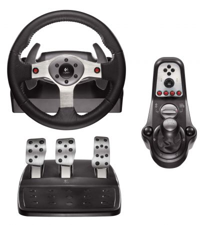

io pensavo ad un volantino di quelli da giochi per pc da montare con due ventose sul tambucio che permettesse di gestire la barra tramite il pilota come se invece di essere su una barca si fosse su un motoscafino... insomma togliere ad Anna l' ansia del timone che fa il contrario di cio che la sua istintivita le consiglia e permettermi di cominciare a tirar su le vele, togliere i parabordi ecc. mentre lei mi porta fuori dal porto... c'ho da automobilizzare la barca se voglio che si diverta anche lei... non so perche ma tutto mi fa pensare che sia un aspetto condiviso da tutte le zavorre... cosi smettono di essere zavorre e cominciano a diventare marinai
 Oggetto del messaggio: Re: Pilota ST 1000 Raymarine
MessaggioInviato: 15/05/2010, 14:48
Ho capito, tipo questo, ne ho uno in cantina con tanto di ventose, tante volte ti servisse...basta collegare qualche filo.

l' idea e' proprio quella.
li ho visti in qualche negozio di pc, giochi e anche in uno di giocattoli.
sei molto gentile ad offrirlo, in realta' la prossima volta che passo dalle tue parti faro di tutto per vedersi, il manubrio lo faccio scegliere a Anna, e' per lei, comunque ti ringrazio.
pero mi fate sentire un po un visionario... ce l' ho solo io il problema?
il 2000 l' ho gia smontato un paio di volte, tende a riscaldare e va in tilt... soluzione attuale estiva un asciugamano chiaro... come agli amici scottati.
l' idea e montare una ruota dentata che lavori su un interruttore che si chiude solo nelle rotazioni a destra ed un altro solo per quelle di sinistra.
devo ancora provare cosa ne pensa il pilota quando riceve una decina di impulsi al secondo ma penso di riuscire a fargli arrivare dei treni decenti come intervallo.
che ne pensate?
(si, il manubrio non torna indietro, lavora sulla bussola del pilota, farlo tornare indietro non mi creerebbe problemi ma penso che diventerebbe ancora piu difficile da gestire)
