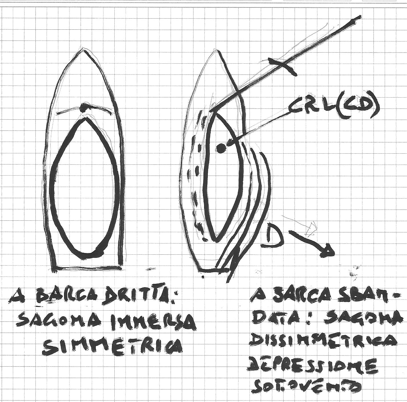

E' lo sbandamento che fa orzare la barca. Questo, sia pure dato per scontato da tutti, non è forse chiarissimo nelle sue componenti, cause e conseguenze. Vediamo in poche parole cosa succede; se la barca sbanda, il centro velico di entrambe le vele si sposta molto sottovento (essendo in alto) mentre i centri di resistenza (laterale e all'avanzamento) si spostano anch'essi sottovento, ma di molto meno; ciò provoca un aumento di tutte le coppie sbandanti (forza su CV della vela X braccio/distanza dalla relativa resistenza, meno una:
a) randa, comp. sbandante: resta costante finché la barca è dritta, aumentando istantaneamente sotto raffica; questo non si trampduce subito in accelerazione, mentre è istantaneo l'aumento dell'angolo di sbandamento; solo quando quest'ultimo aumenta molto, la forza sulla vela diminuisce;
b) randa, comp. di avanzamento: aumenta con lo sbandamento, e fa aumentare la tendenza orziera; semplice, ma pericoloso;
c) fiocco, componente laterale: fa poggiare, ma non aumenta con lo sbandamento, anzi diminuisce;
d) fiocco, comp. avanzamento: spesso trascurata, si comporta come quella della randa, comp. fortemente orziero;
e) scafo: le linee immerse, da simmetriche a barca dritta, diventano asimmetriche, con curva più pronunciata sottovento e quasi retta sopravvento: depressione sottovento allo scafo, tendenza orziera (effetto gondola).
[/u]
LINEE D'ACQUA A BARCA SBANDATA.jpg [ 336.24 KiB | Osservato 5183 volte ]
L'effetto di tutte le inerzie sulla barca fa sì che 'ella' sia disponibilissima ad andare all'orza, meno disponibile ad accelerare (il che, assorbendo energia ne toglierebbe a quella di sbandamento); al contempo, se non interveniamo, fa finire il bottaccio in acqua: carico di peso/acqua sottovento, cadute accidentali di pesi/persone sottovento, minore efficienza di tutte le componnti raddrizzanti in barca (tutto ciò che è sopravvento al centro di rotazione laterale, ha componente raddrizzante finché è sopravvento, quanto più sopravvento possibile);
