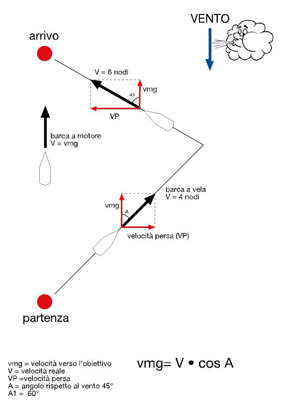

 Oggetto del messaggio: Re: VMG Velocity Made Good
MessaggioInviato: 01/06/2011, 13:31
Nel disegno che riposto si vede una barca a motore che risale il vento direttamente. È intuitivo che la sua VMG sarà uguale alla velocità.
A destra si vede invece una barca a vela.
Nel primo bordo procede con un angolo al vento di 45° e la sua velocità è supponiamo 4 nodi. Sapendo che in un triangolo l'ipotenusa è data dal rapporto fra l'angolo adiacente ad un cateto e il suo coseno. La VMG (cateto) sarà data dal prodotto fra il cos dell'angolo A e la velocità (V).
Nel secondo bordo la barca a vela procede con un angolo al vento più ampio (60°) in questo modo potrà issare probabilmente delle vele più grandi e conseguentemente aumentare la sua velocità che supporrò essere di 6 nodi.
Non ho una calcolatrice con me e non so fare i calcoli a mente, ma dal disegno si intuisce che la VMG del primo lato, pur con una velocità inferiore risulta essere maggiore.
esempio vmg.jpg [ 90.61 KiB | Osservato 2956 volte ]
