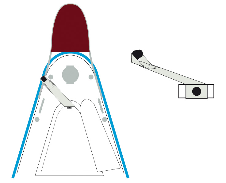

Il viko è fatto proprio male, ma nell'area prodiera demandata all'ancora supera se stesso ;)
In 6 anni non ho trovato una soluzione poco invasiva e al contempo adatta a salpare l'ancora senza strofinare sul bottazzo 15 metri di catena consentendo al contempo a mia moglie di effettuare l'operazione.
Ho pensato al salpancora sulla plancetta ora che c'è, ma già è occupata in parte dal golfare del gennaker se ci metto anche il salpaancora poi non ci stanno i piedi; messo di lato alla pedana rimane comunque scomodo e inficiato dallo strallo. Ho pensato anche di forare lo scafo sotto la plancetta e posizionare li l'ancora fissa, ma la moglie mi ha sconsigliato di fare dei buchi li.
Il problema del resto è solo nella movimentazione della catena mentre una volta in acqua la cima lavora tranquillamente sulle bitte, quindi il salpaancora può essere anche disassato rispetto alla linea di trazione. Così ho considerato la possibilità di una rotella sul pulpito come credo abbia provato anche Yann.
Ma allora perché non fare un sistema che possa essere montato quando serve?
Una piastra tenuta sul bordo del gavone ancora con una morsa e semplicemente appoggiata sulla tuga.
esempio musone ancora.jpg [ 74.09 KiB | Osservato 4451 volte ]

E' stata occasione di una colorita serie di improperi lanciati a mio figlio una delle ultime volte che siamo usciti, rilasciare l'ancora a mano è un'operazione piuttosto delicata e se non si sta attenti parte il tonfo sulla fiancata. Per questo motivo preferisco sempre farlo io, lasciando il timone agli altri. Non penso però che dipenda da come è fatto Viko, credo che valga per tutte le barche. Nel tuo caso l'unica soluzione forse possibile è metterla sotto la plancetta, come già mostrato su Vikoclass. Per quanto riguarda i piedi ..... tutto non si può avere, sacrificherei quelli.

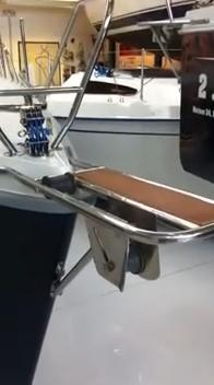

Io li conosco abbastanza bene, solo uno con la mentalità crauta può realizzare una cosa del genere, sono troppo forti:
Pulpito e salpancora.jpg [ 11.37 KiB | Osservato 4362 volte ]
