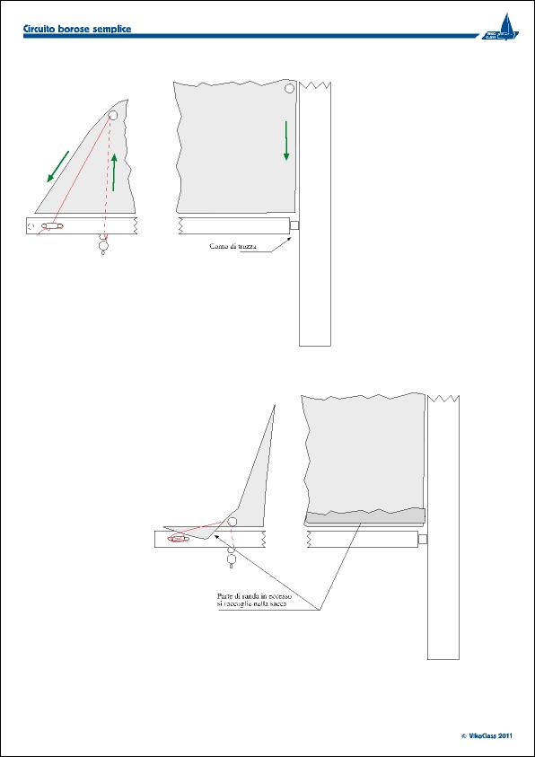

Per ridurre senza secondo circuito il sistema più semplice è sganciare il tesabase e agganciarlo alla brancarella della mano, verso l'albero ovviamente ti attacchi ai corni di trozza.
Più complesso, ma non così difficile da attuare è l'installazione di un piccolo circuito per la borosa. Dalla parte dell'albero userai sempre i corni di trozza in testa al boma puoi installare una bitta
Da questa la borosa passerà nella brancarella e quindi andrà a fissarsi al golfare dove è già fissata la scotta randa.
circuito borose semplice.jpg [ 31.58 KiB | Osservato 6252 volte ]
Ovviamente la borosa dovrai infilarla ogni volta che armi la randa.

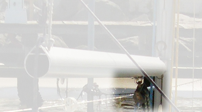

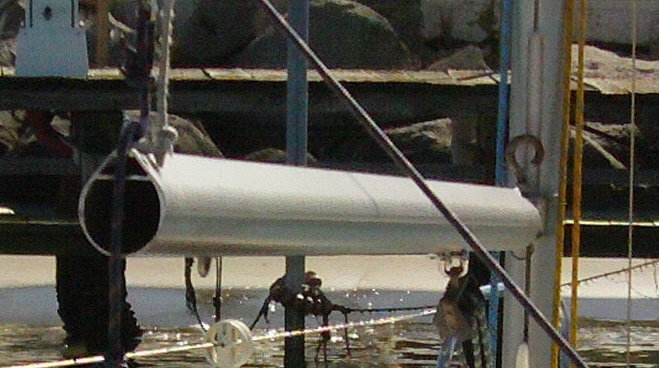

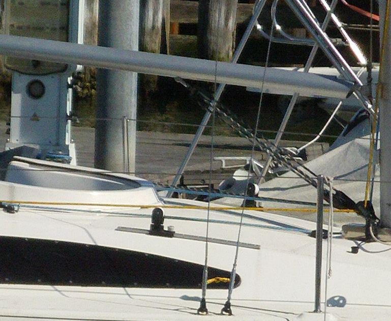

Al posto della bitta puoi mettere questo
oppure questo
Accoppiato a questo
