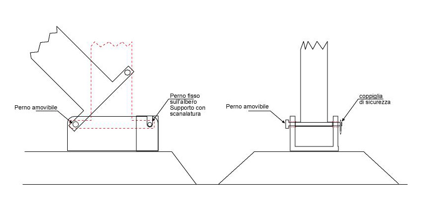

scusatemi vorrei un'informazione sull'albero abbattibile . Sapete per caso se il meccanismo si può montare sul bisso e se si si devono allentare le sartie . grazie.

Il meccanismo del Viko (se a quello ti riferisci) è una banale cerniera che impedisce all'albero di scivolare in avanti durante il movimento. Credo sia fattibilissimo da realizzare per qualsiasi albero, ovviamente l'aumentato spessore richiederà di allungare le sartie.
Più tardi ti faccio un disegno.
Durante il movimento non serve allentare le sartie.

Grazie tante Paddy ,crodo proprio che si possa fare dubito un pò delle sartie basse che ho verso prua . aspetto il tuo disegno .

Se il tuo bisso ha le sartie basse armate a prua dell'albero, allora devi mollarle prima di disalberare.
In generale, tutte le sartie a prua dell'albero (quindi ovviamente anche il rollafiocco) devono esser mollate del tutto...
magari aiutati con una drizza fiocco fissata a prua per evitare che l'albero ti precipiti in testa... e controlli con quella la sua discesa..
Attenzione ai movimenti laterali... devon essere impediti altrimenti rischi di spezzare la base dell'albero...

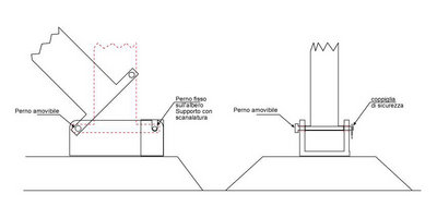

Per le sartie è ovviamente come dice guru, il Viko ha solo sartie acquartierate quindi non dobbiamo lascarle.
esempio piede albero viko.jpg [ 61.51 KiB | Osservato 3701 volte ]

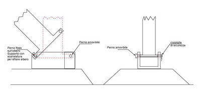

Ciao Paddy, secondo me hai fatto il disegno al contrario, il perno con la coppiglia è quello verso poppa, e quello a prua è quello con l'asola dove il piede albero si appoggia.
O sbaglio...? :P

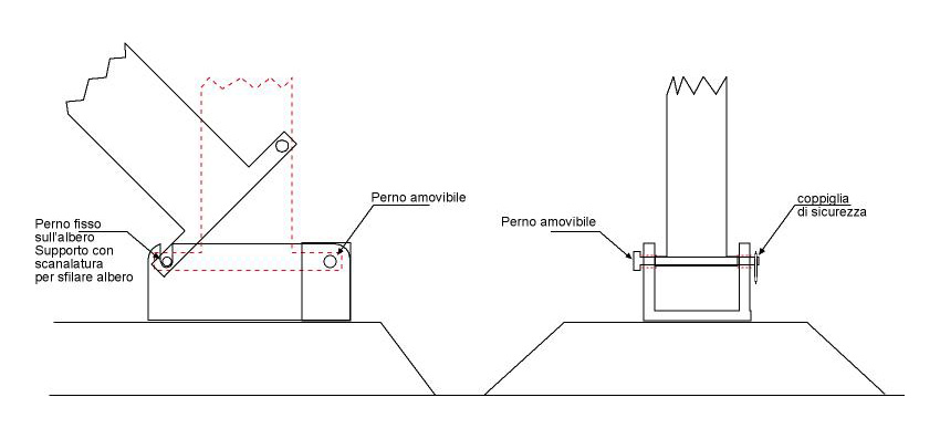

ops :oops:
esempio piede albero viko.jpg [ 64.41 KiB | Osservato 3698 volte ]
