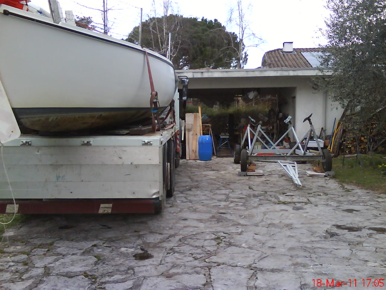

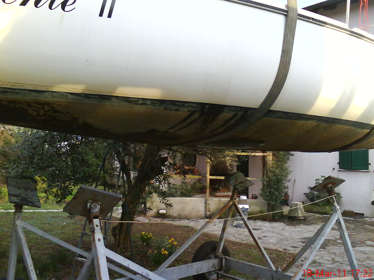

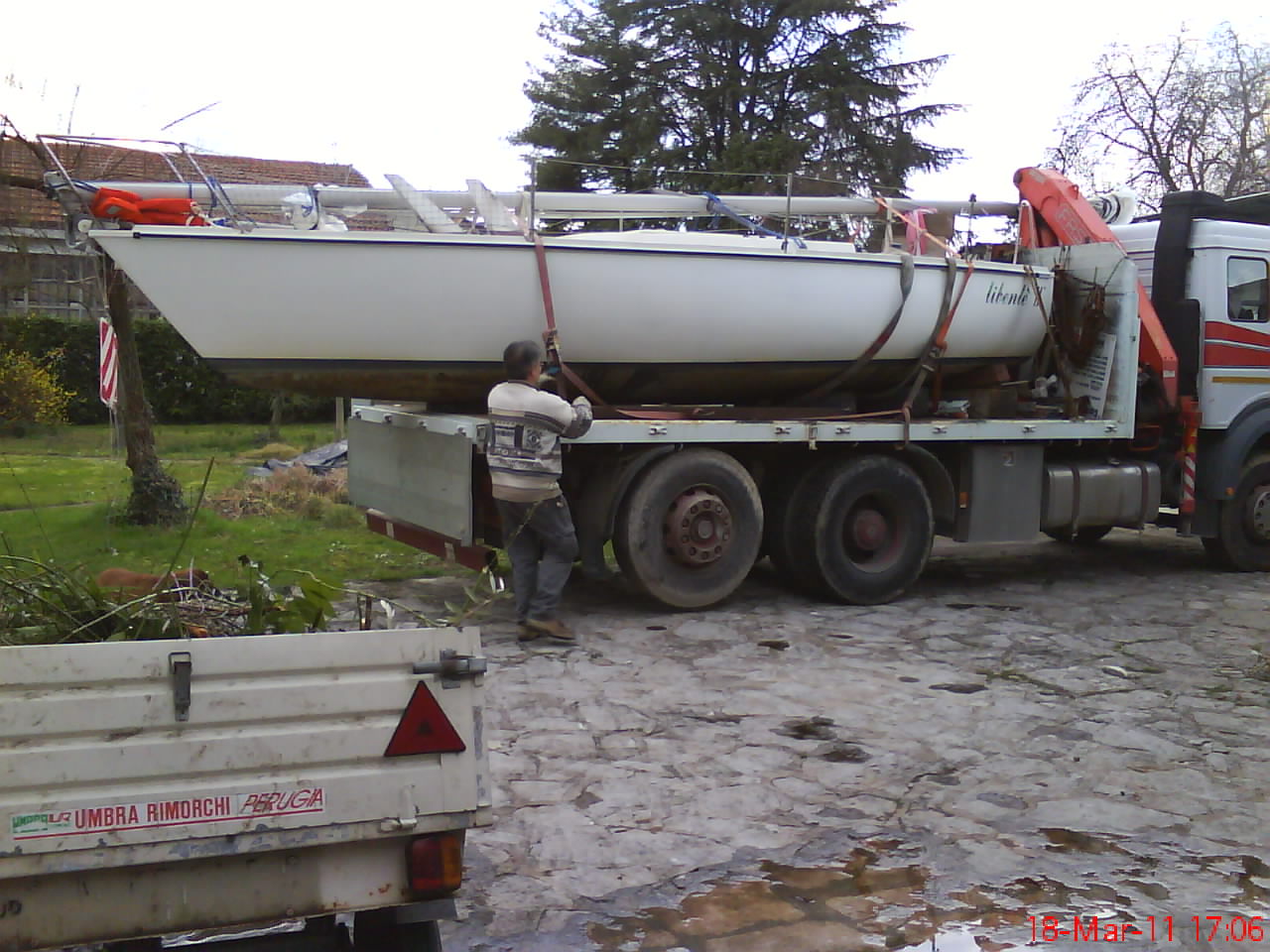

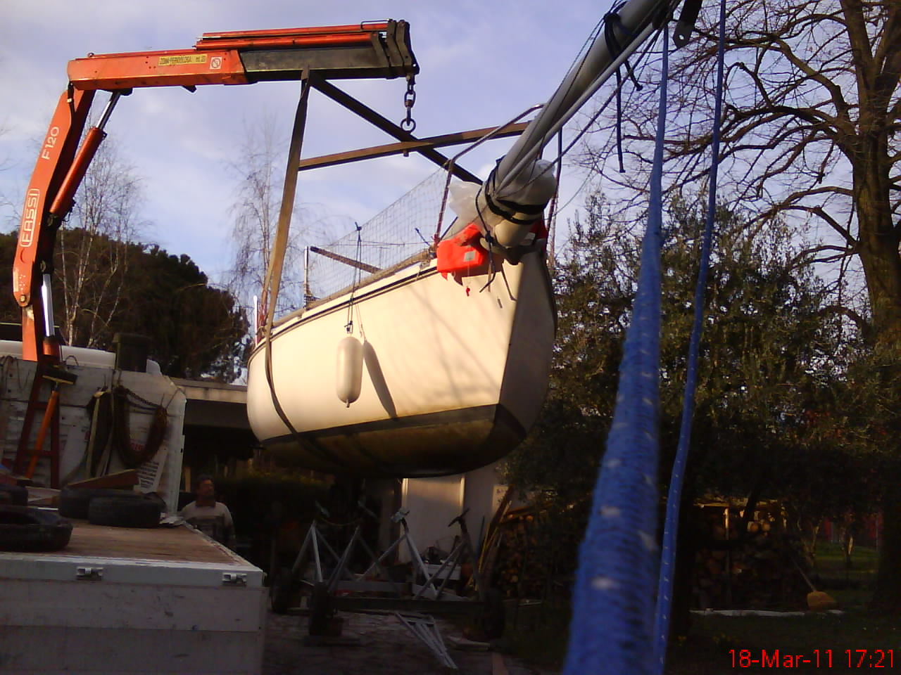

ormeggio riuscito 8-)
DSC00201.JPG [ 163.43 KiB | Osservato 5294 volte ]
DSC00195.JPG [ 198.88 KiB | Osservato 5294 volte ]
DSC00198.JPG [ 200.26 KiB | Osservato 5294 volte ]
DSC00193.JPG [ 190.46 KiB | Osservato 5294 volte ]
 Oggetto del messaggio: Re: disalbero
MessaggioInviato: 26/03/2011, 18:30
E ora? :?
