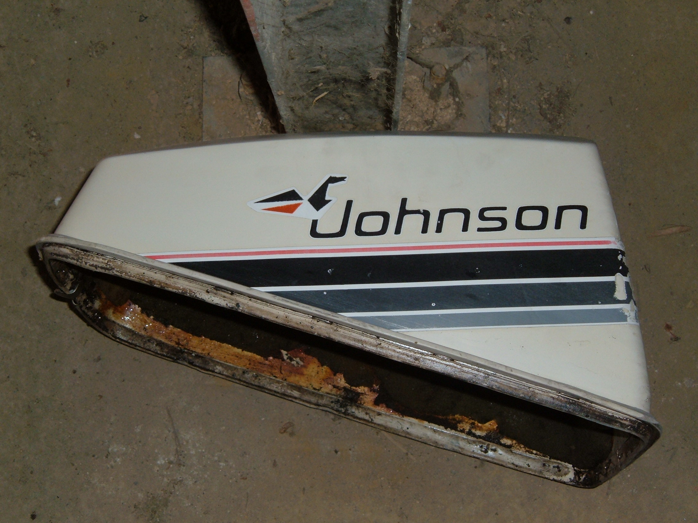

Come già accennato in altro post, vorrei dotare il mio jhonson 6CV 2T (1985/1990) di comandi tipo monoleva, che dite è possibile con quel motore? Cosa devo controllare per verificare? Cosa comporta tale modifica?
Accetto suggerimenti
Alcune foto per capire e poi vi farò avere dati più precisi sul motore.
DSCF1752.JPG [ 666.72 KiB | Osservato 3836 volte ]
1578480561.jpg [ 41.67 KiB | Osservato 3836 volte ]

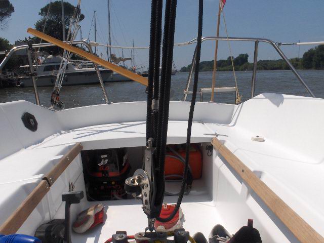

Io l'avevo nel FIRST24 applicati ad un Mercury 6CV4T. I comandi sono 2:
1) marce avanti - folle - indietro
2) gas
il tutto controllato dalla scatola con la leva da cui partivano 2 cavi semirigidi che andavano direttamente alla levetta del cambio e a quella del gas. Il braccetto del gas deve essere tolto. Il filo del gas era più flessibile perché deve essere arrotolato il cavo di comando all'intero della scatola del motore. Il cavo di comando delle merce è semplicemente collegato con un dado alla levetta del motore.
L'accensione era a mano. E' tutto fattibilissimo da se e senza interventi invasivi, se ho capito la richiesta.
La scatola di comando con la leva ed il motore:
Per quanto riguarda l'accensione elettrica penso che non convenga, se non acquistando un motore nuovo predisposto.

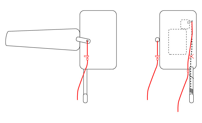

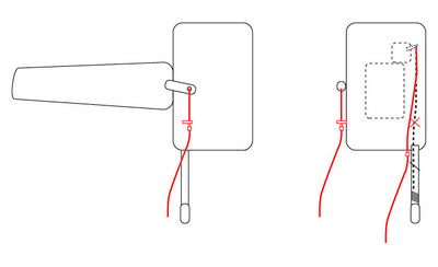

Un ex amico ha fatto montare su un Johnson come il mio, che non prevede comandi esterni, due attacchi tipo filo accelleratore del garelli direttamente sulla calandra comandando poi mediante un bileva (più facile da tarare rispetto al monoleva).
esempio comandi motore.jpg [ 590.92 KiB | Osservato 3786 volte ]
Devo dire che all'inizio ci avevo pensato, poi vista la difficoltà, ma soprattutto considerato quanto fosse invasivo ho lasciato perdere. Alla fine sporgere il braccio a poppa non è poi così scomodo.

Avendo provato in tutti e due i modi, devo essere sincero, è molto utile. Non è invasivo perché i cavi li fai passare da dentro e non si vedono. Controllare il motore con una leva in pozzetto è molto meglio. Unico neo è che da un po' fastidio e quella povera scatola di comandi deve essere bella robusta dalle pedate che si prende, comunque conviene tenerla più indietro possibile, o perlomeno non al centro come l'avevo io (vedo solo ora che il motivo era il gavone).
Il disegnino che hai fatto va bene, è esattamente così.
