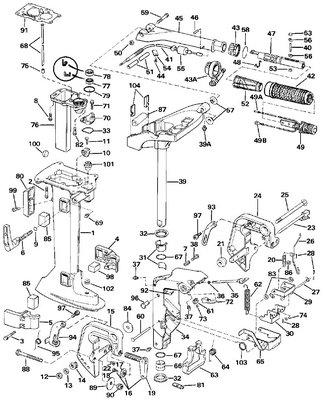

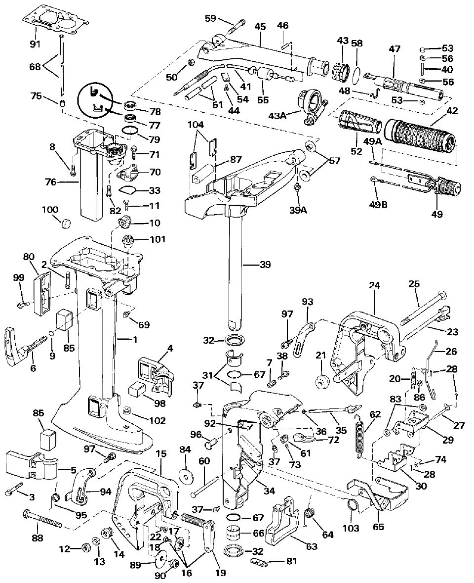

dovrebbe essere tipo questo:
Commento file: esploso
johnson-6CV-1986.jpg [ 232.06 KiB | Osservato 3465 volte ]
la parte della frizione e' marcata 43 o 43A (per il modello a piede lungo)
Puoi procurarti un ricambio oppure inserire qualcosa (un manicotto di plastica dura diviso in due parti) tra la frizione e l'albero della manetta per compensare il consumo della frizione/albero e permettere alla frizione di serrare efficientemente l'asse...

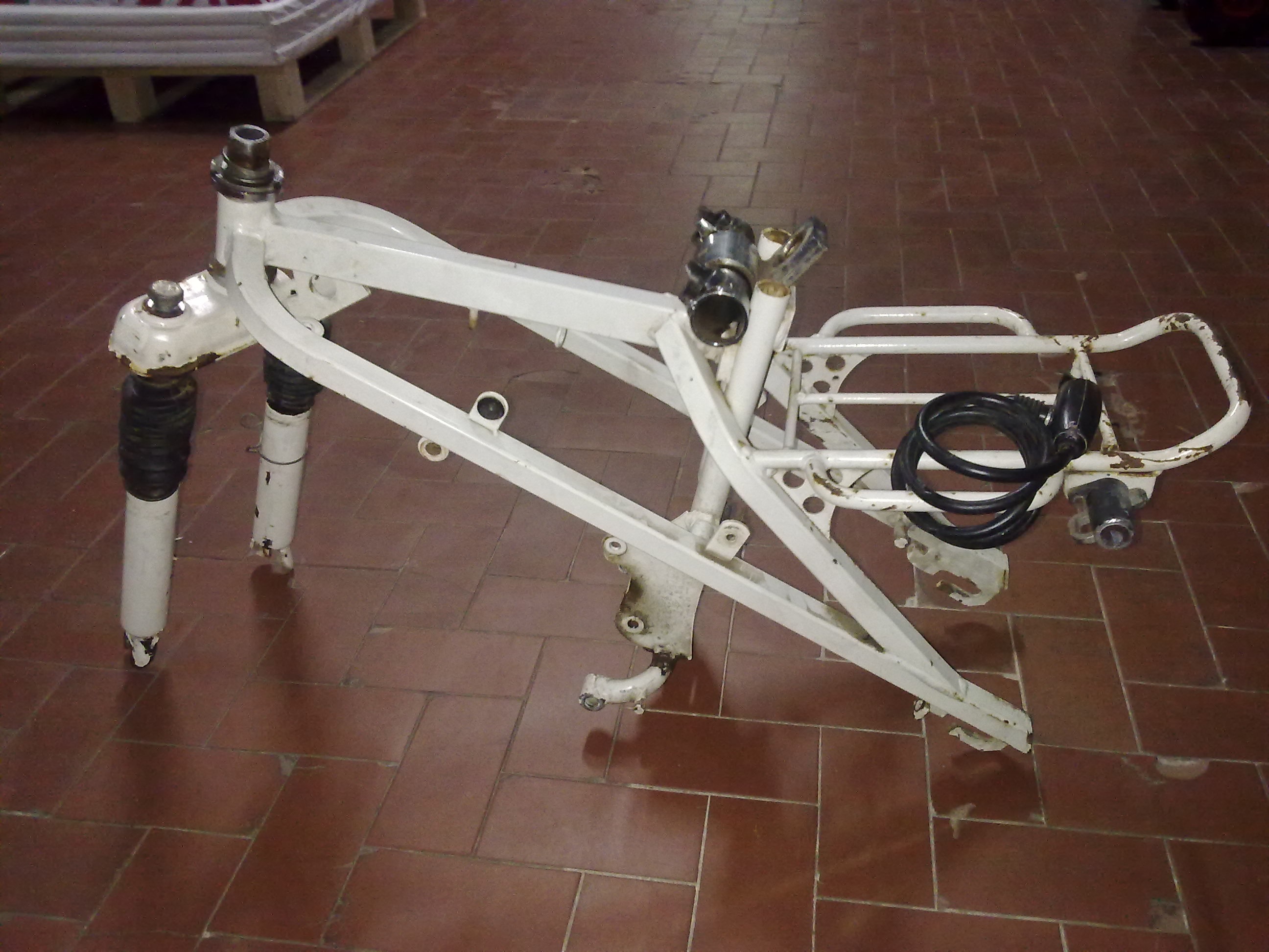

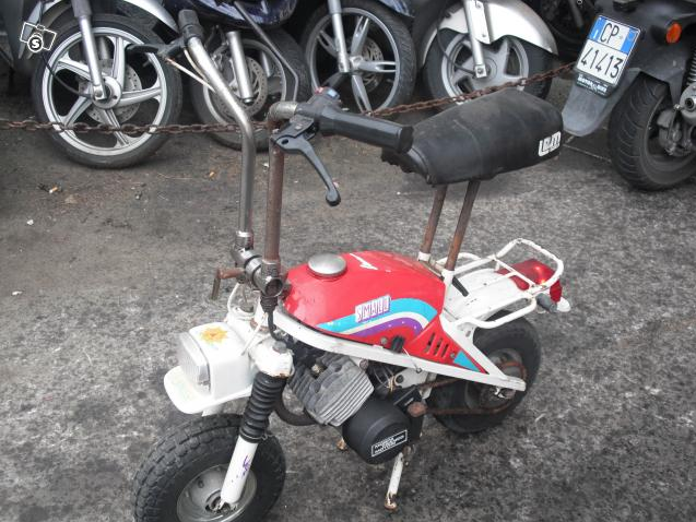

Va be inizio i lavori di restauro della "MotoMorini".....
Morini 0.png [ 449.93 KiB | Osservato 3443 volte ]
Questo è quel che ne rimane adesso
Foto278.jpg [ 769.16 KiB | Osservato 3443 volte ]

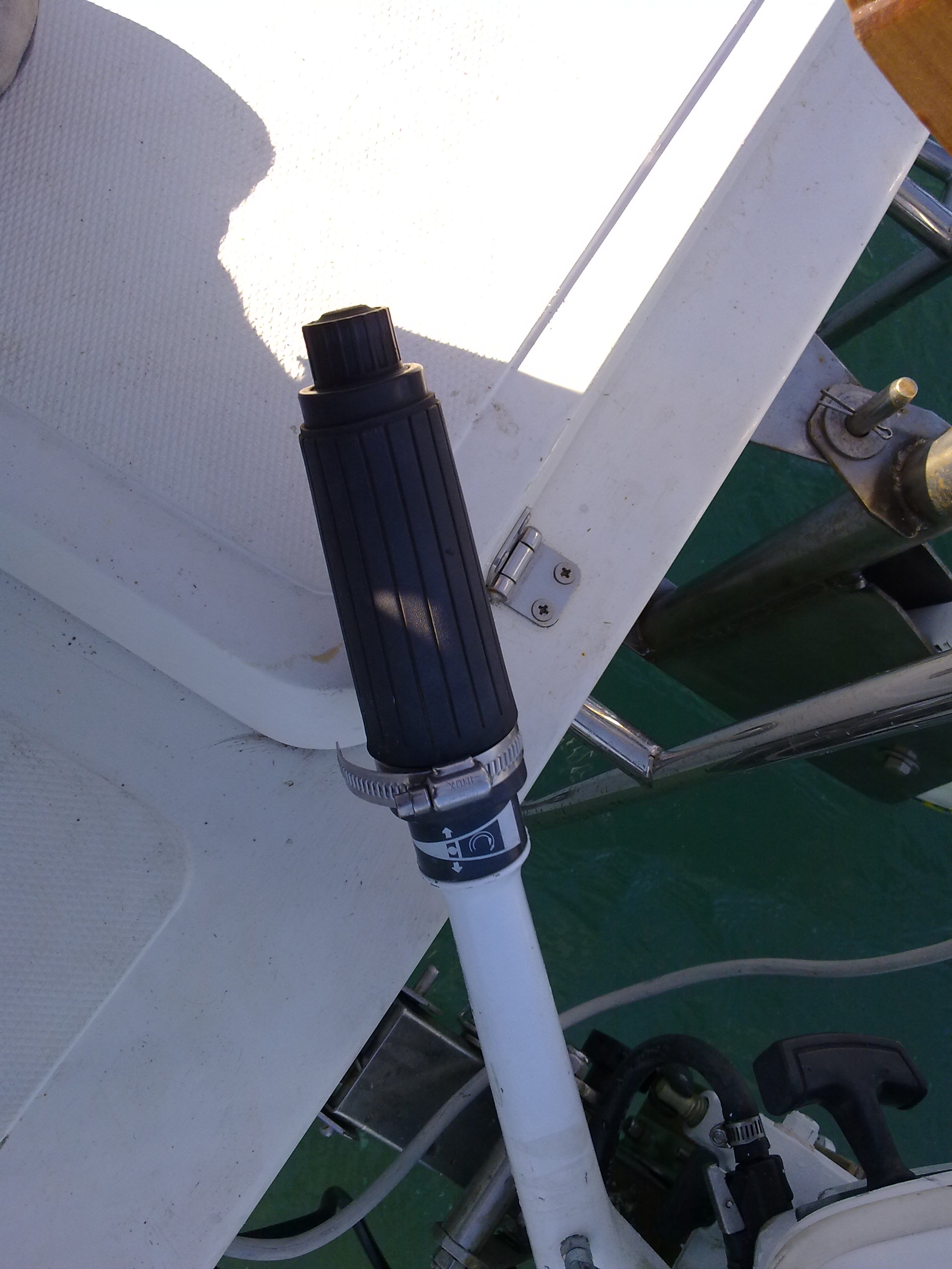

Ok al momento, avendo la barca in acqua e non potendo fare molto, ho risolto con una buona vecchia fascetta:
Foto307.jpg [ 488.79 KiB | Osservato 3427 volte ]
