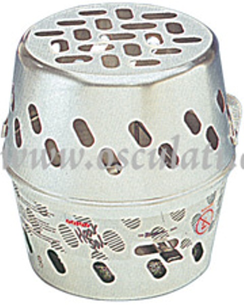

MessaggioInviato: 13/02/2011, 11:54
qualcuno di voi lo aveva provato se non sbaglio. Funzia? scalderebbe anche un furgone in tempi normali? La mamma non vuol saperne di portare il pupo a dormire in furgone se non lo "riscaldo" :cry:

Per scaldare scalda ma su un mezzo stabile preferirei una catalitica a gas che costa 1/10

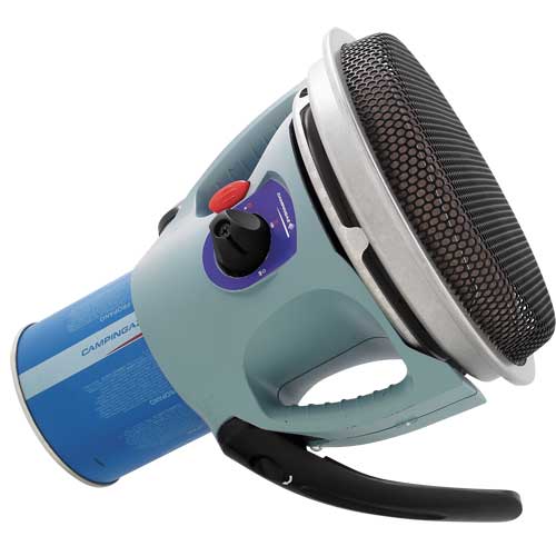

MessaggioInviato: 13/02/2011, 17:22
23232_1_.jpg [ 21.45 KiB | Osservato 3125 volte ]
a parte il fatto che eroga la metà della potenza e costa la metà, qual è la differenza sostanziale tra l'uno e laltro?

MessaggioInviato: 14/02/2011, 9:08
Quella proposa qui sopra eroga 850 watt, 7 ore di autonomia con 500 gr di gas 70 gr ora
questa 1300 watt 80 gr ora
entrambe accensione piezoelettrica, difetto principale il calore molto alto.
Origo 1500 watt con un consumo (sperimentato non trovando specifiche) di circa 100 gr/h autonomia 10 ore.
vantaggio, calore molto più radiante, il corpo della stufa non è mai caldissimo; difetto scomoda da accendere, difficile da ricaricare dovendo rimuovere il corpo interno molto caldo
La differenza fondamentale è il costo in rapporto 5:1.
Nessuna delle suddette però la terrei accesa in un ambiente chiuso e forse nemmeno parzialmente ventilato.

MessaggioInviato: 15/02/2011, 9:08
Il problema è sapere quanta aereazione serve per non morirci. No fare delle prove non va bene ;)
La griglia di aereazione era messa sui Phoenix, sul Viko c'è, come dice Fidi, un foro protetto da una placchetta, sul mi nuovo tambuccio ho lasciato 1 cm di scarto fra le due tagliole.
Questa è la bomboletta che va sul modello quadrato, 220 gr di gas.
Questa sul modello a pistola, 240 gr
L'Origo ha dentro una cartuccia che può contenere circa un litro di alcool (7/9 ore), costa 50/70 euro.
