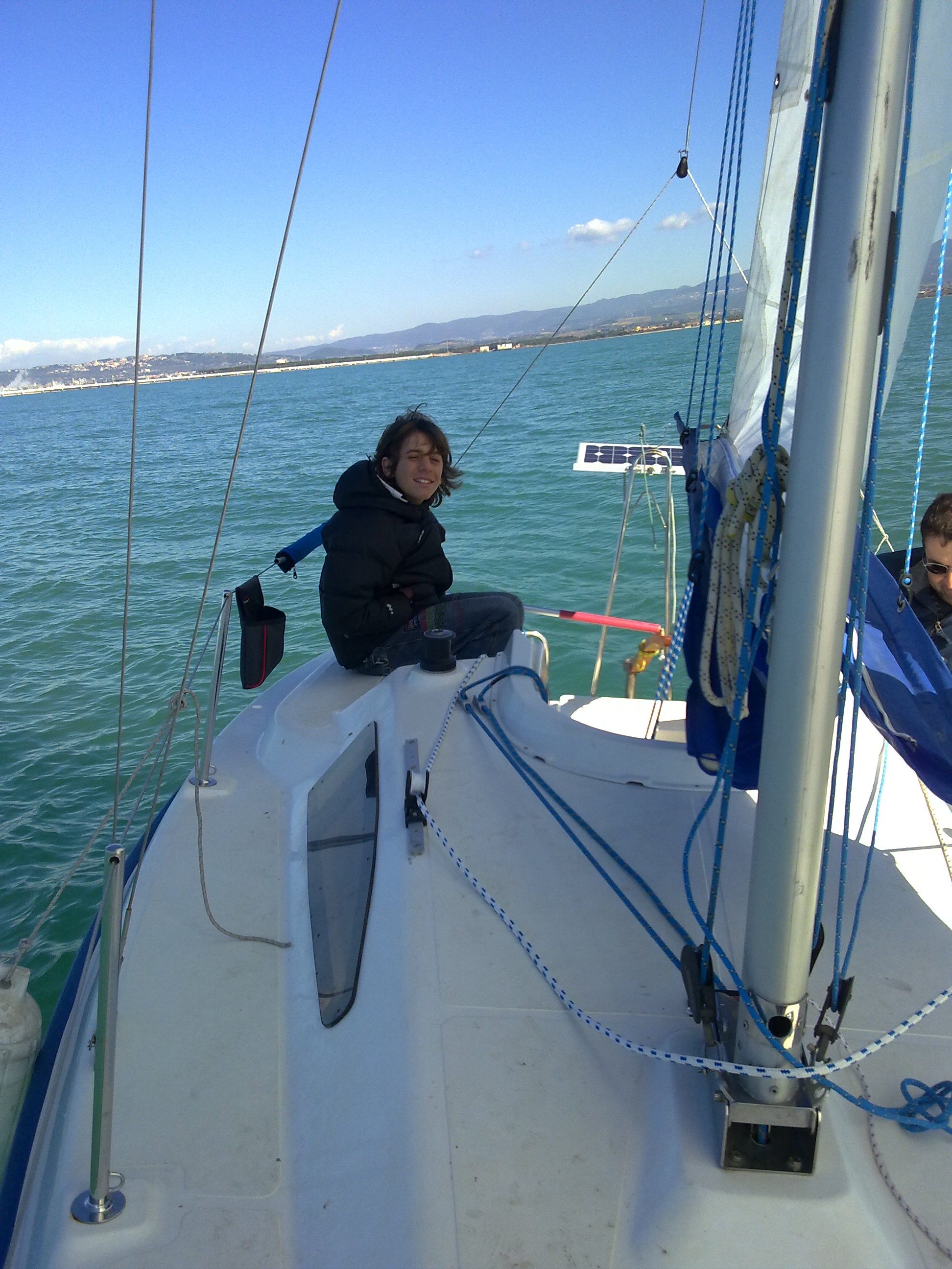

L'anno scorso in occasione della revisione del mio Jhonson 6Cv 2T del 1900 circa ho fatto istallare il generatore, una bischerata, non ho foto a disposizione, ma appena mi ricordo le faccio :cry: (se mi ricordo. Comunque con la midica cifra di 100 € mi sono levato il dente, e poi ho istallato i pannelli solari a poppa tipo spoiler

Ho acquistato i pannelli su internet, niente di particolare 2 pannelli da 20W, il regolatore di carica l'avevo già.
Non so quanto possano caricare, ma "Tutto fà disse quello che pisciava in Arno".... :lol:
