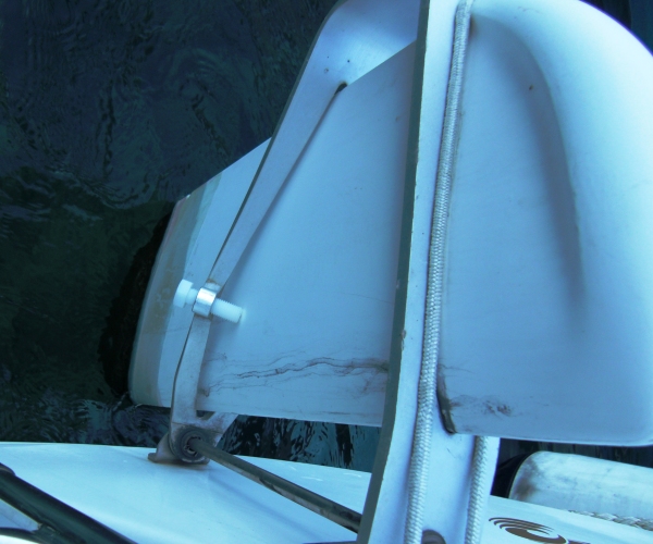

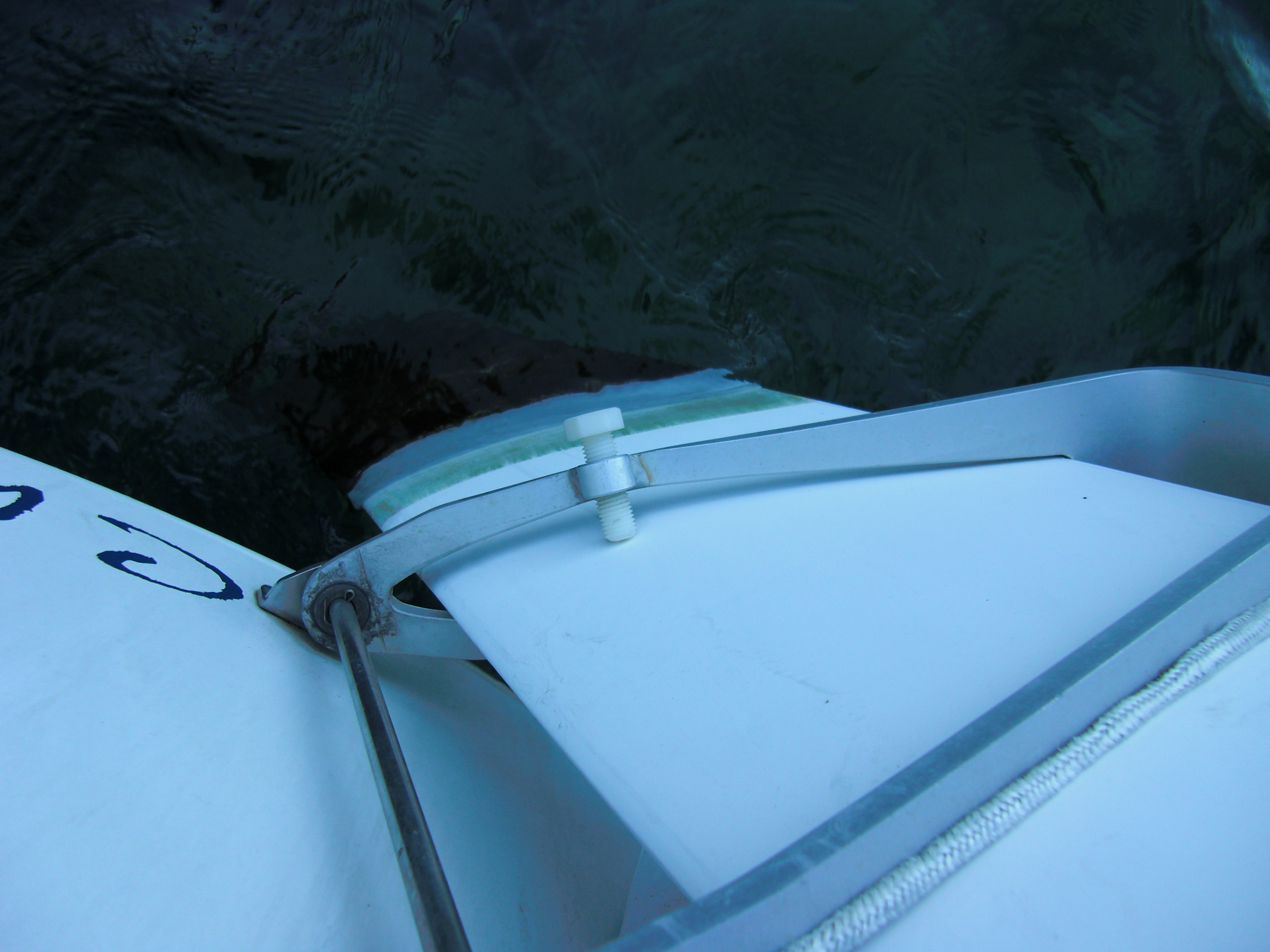

Raga....avrei bisogno di aiuto e consigli....
....riguardando le foto dei timoni, esattamente dove è la vite di plastica che tiene fermo la deriva del timone, ho notato che questa stessa vite è storta.....o meglio non la vite ma benì questa specie di guancia.....
Allego una foto per farvi capire....
first 211 009.JPG [ 2.2 MiB | Osservato 3094 volte ]
first 211 010.JPG [ 2.21 MiB | Osservato 3094 volte ]
....ecco ora quello che non capisco è cosa possa aver fatto per stortare quella guancia ed anche l'altra.......
....una botta???........un uso errato?????......o cosa?????
ritaglio.JPG [ 205.81 KiB | Osservato 3094 volte ]

Il Sun2000 aveva esattamente lo stesso sistema ma senza vite. Secondo me la vite non serve ed è dannosa perché l'elastico, quando è necessario, è sufficiente a tenere su il timone che, altrimenti, sta giù per gravità. Se è storto l'alluminio è possibile che abbia preso una botta, è normale. per questo motivo io lascerei il timone libero di scorrere, secondo me è meglio.
PS: a meno che tu non scuffi, allora te li devi andare a ripescare in fondo al lago. :lol:

Quoto Francesco. I bulloni si vede che sono di plastica, non hanno quindi funzione resistiva ma servono probabilmente solo per immobilizzare le pale lateralmente, sostituibili con 2 cunei di legno dolce.

AH!! Dunque quel misero elastico sostiene i timoni.....quando li alzo??
...anche per me la vite dovrebbe solo fermare il timone da eventuali vibrazioni.....
Che abbia preso una pacca???? .....io non vedo segni di botte....

Dove c'è qualcosa di storto la botta c'è stata di sicuro, quello che non vedi te non fa testo. 8-)
Comunque non te ne fare un cruccio, è normale, a quel Sun2000 gli mancava un pezzo di deriva dalla botta che aveva preso (non con me).

PS: per quanto riguarda le vibrazioni basta non stringere la vite ma avvicinarla e basta.

Come ti dicevo, secondo me hanno semplicemente alzato i timoni dimenticandosi di allentare le viti e quelle si sono piegate

Comunque sia andata è giusto, le viti di plastica non devono essere serrate.

...però mi sembra strano che con viti serrate......ed alzando i timoni.....quella guancia si storti......
......mmmmhhhh????
