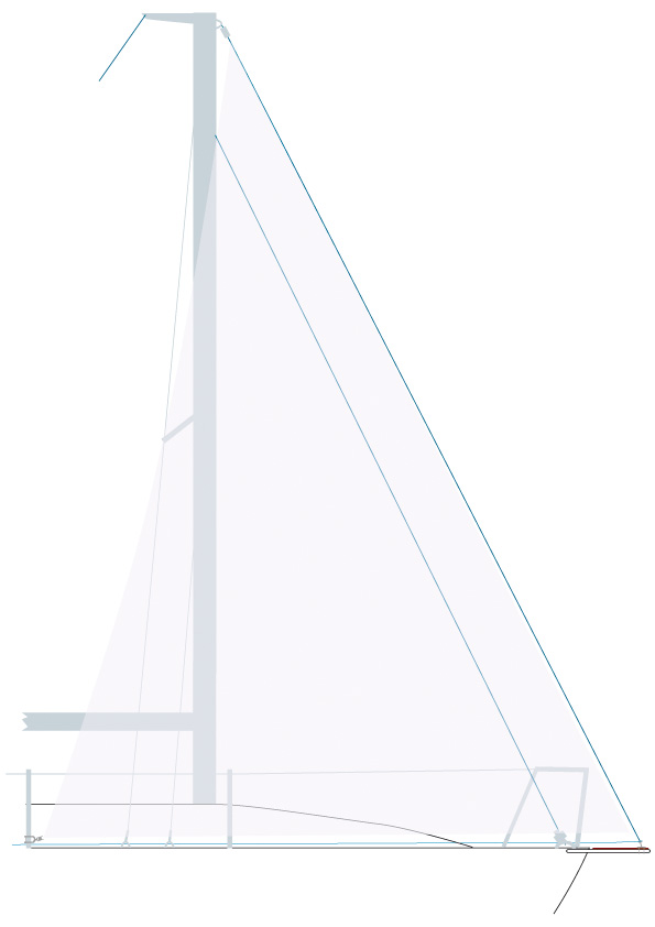

Sabato finalmente ho provato un genoa Meteor sul mio Viko. Non ho foto perché siamo arrivati tardi ed era buio.
Comunque presupponendo di avere lo strallo dalla delfiniera alla testa d'albero la vela avanza si e no 10 cm giusto giusto lo spazio per mettere girella in testa e frullino, le vele hanno i garrocci quindi nessun problema a strallarle con un cavo inestensibile.
La scotta arriva esattamente al secondo candeliere quindi è un po' più corta di base rispetto alla mia, ma al contempo lavora esattamente sulla tuga che mi pare molto meglio, virare sarà proprio impossibile senza avvolgere, ma tantè anche con la mia è un'impresa.
Ora vediamo se si trovano vele Meteor usate a prezzi competitivi, su a Luino non ne ho trovate, anche vero che gli sparaboe dismettono quando sono ancora buone e costicchiano.
Il solito disegnino
