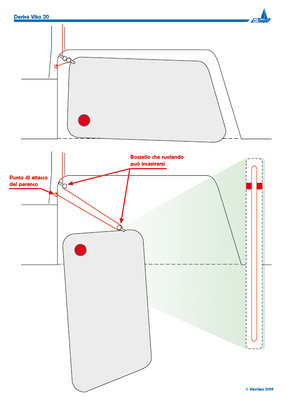

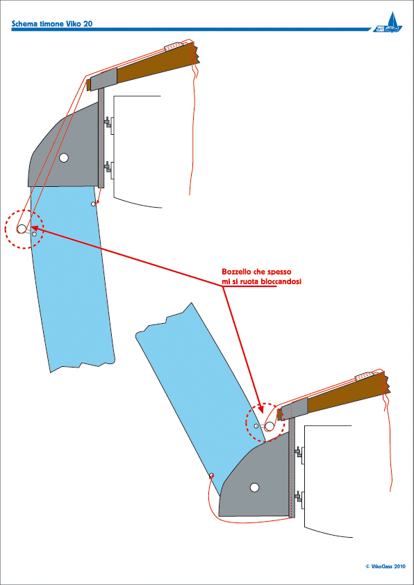

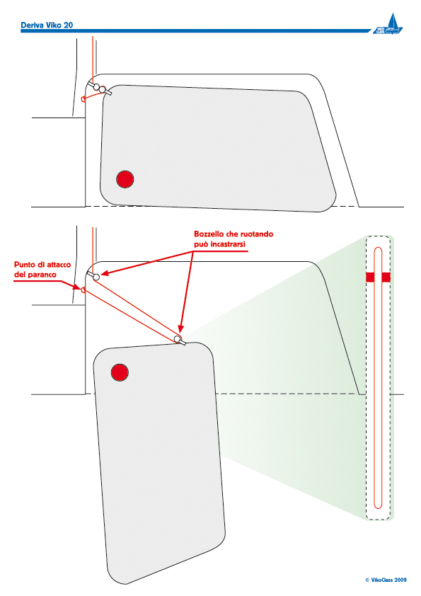

Ricordi che ti ho fatto vedere dove esce il terminale del paranco della deriva? Davanti alla scassa di deriva il mio per fortuna è accessibile, se uno dei bozzelli ha ruotato su se stesso, sul mi timone succede spesso, la cime rimane in bando se ti ha ruotato quello superiore potrebbe incastrarsi e impedire alla deriva di scendere.
Due disegno con indicati i punti salienti.
timone viko bozzello incastroso.jpg [ 145.09 KiB | Osservato 4528 volte ]
deriva Viko bozzello incastroso.jpg [ 127.81 KiB | Osservato 4528 volte ]
Ovviamente sono supposizioni, magari hai un topo incastrato nella scassa :lol:
Che galleggi non ci credo.
