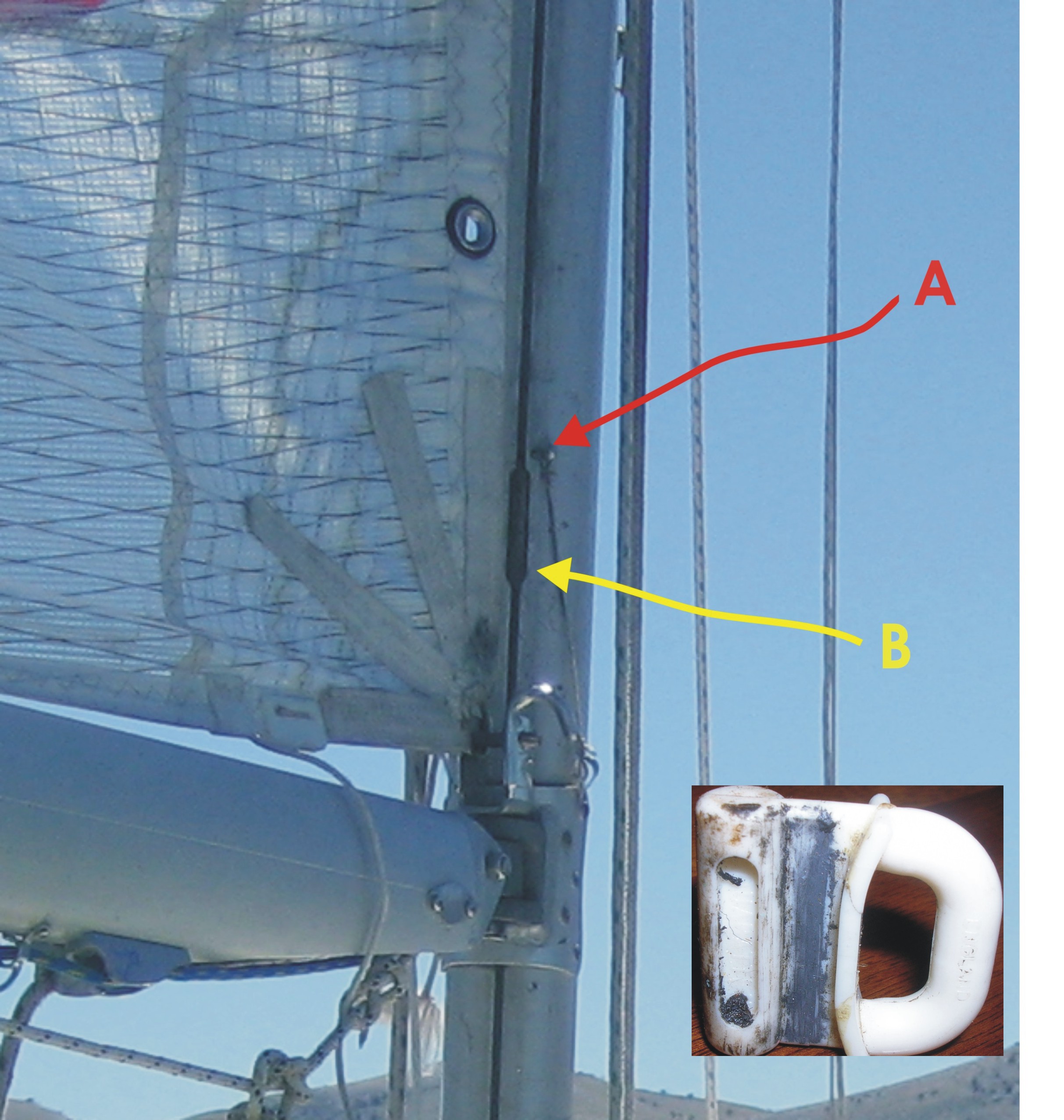

Nella attrezzatura attuale, sulla randa ho i canestrelli (o garrocci che dir si voglia). Poco sopra la trozza del boma la canaletta ha un allargamento (indicato con la lettera 'B' nella foto) per permettere, in fase di armamento, l'inserimento dei canestrelli nella canaletta stessa. C'e' poi una spinetta di fermo (indicata nella foto con la lettera 'A') per impedire che questi possano uscire in basso.

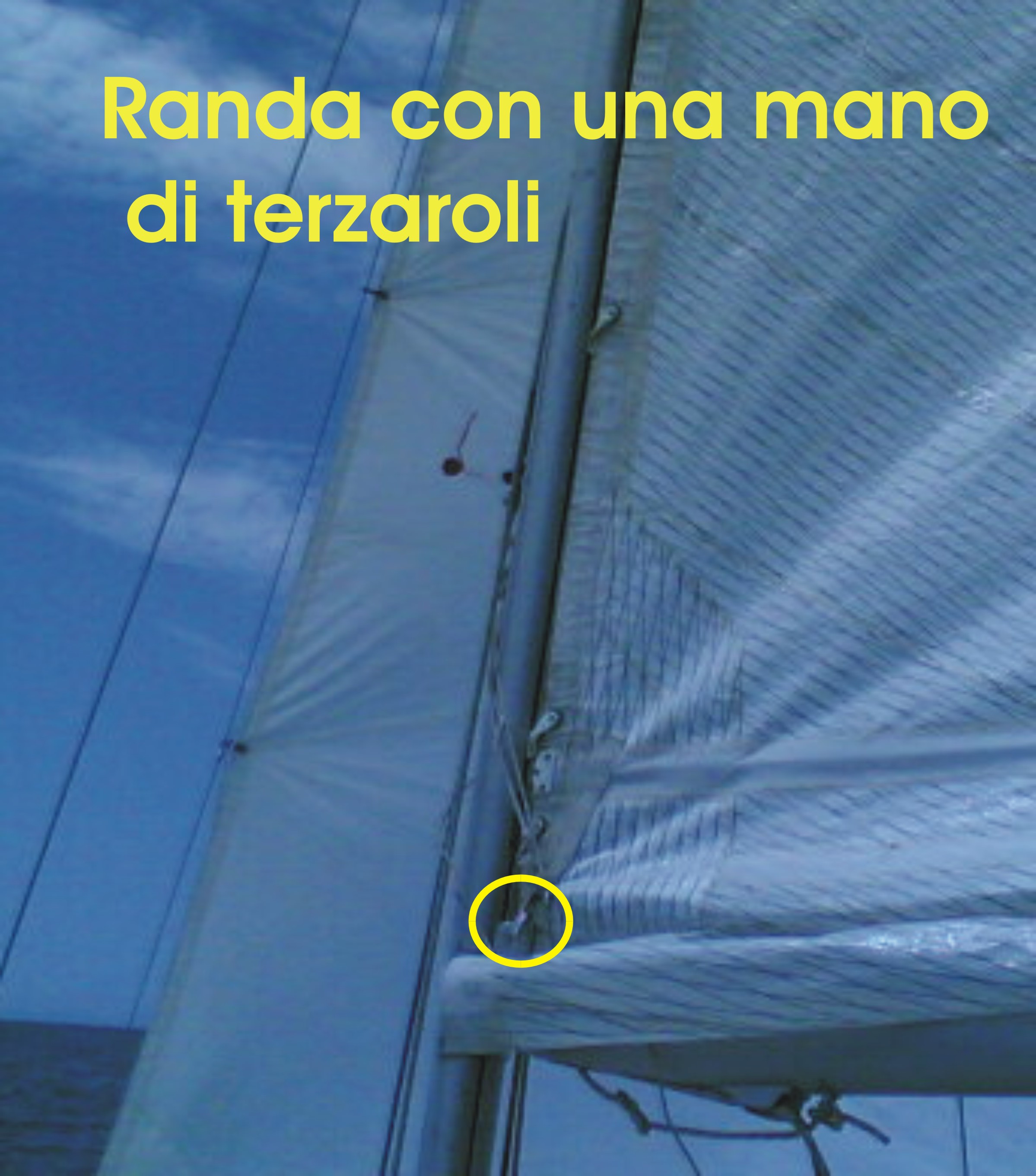

Il problema e' che in questo modo, per terzarolare (dal momento che il gancio ove agganciare l'anello cucito sulla vela per il nuovo punto di mura e' all'altezza del boma) sono costretto a togliere la spinetta di fermo, togliere alcuni canestrelli (sono quelli della parte di vela che viene terzarolata) e poi rimetterla.
Se invece riuscissi a trovare un modo per poter, una volta inseriti i canestrelli ad inizio stagione, restringere la parte di canaletta allargata in modo che i canestrelli possano scorrervi ma senza uscire fuori, avrei risolto. Cio' mi permetterebbe inoltre di ridurre l'ingombro verticale della randa a riposo.
Qualche suggerimento?(a parte quelli gia' ricevuti in un altro posto ma che non riguardano modifiche alla canaletta)

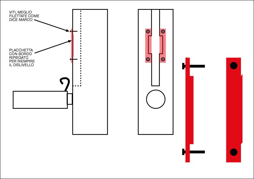

Le placchette le fissi con autofilettanti. Lo scalino viene superato sagomando la placchetta in modo da farle riempire lo scalino dal telefono non posso ma domani faccio un disegno

mi sembra che il primo garroccio sia troppo basso, a parte che quando ammaini comunque la cascata dei garrocci terra la vela molto in alto per le mani se ti fai spostare il primo e ti fai un piccola prolunga non dovresti piu avere problemi... il consiglio di paddy e' giusto e dovrebbe funzionare molto bene... due piastrine che chiudono il pezzo fresato (ci vuole qualche minuto di piu ma io ci farei la filettatura per le 4 viti... sono due pezzi che dovrai smontare tutte le volte che togli la vela, con l' autofilettante dopo tre volte la sede e' massacrata!

Secondo me la prolunga della brancarella è già sufficiente, la randa rimarrà un po' alta, ma per una barca così piccola non sarà un gran problema
In ogni caso ecco il disegnino delle placchette
