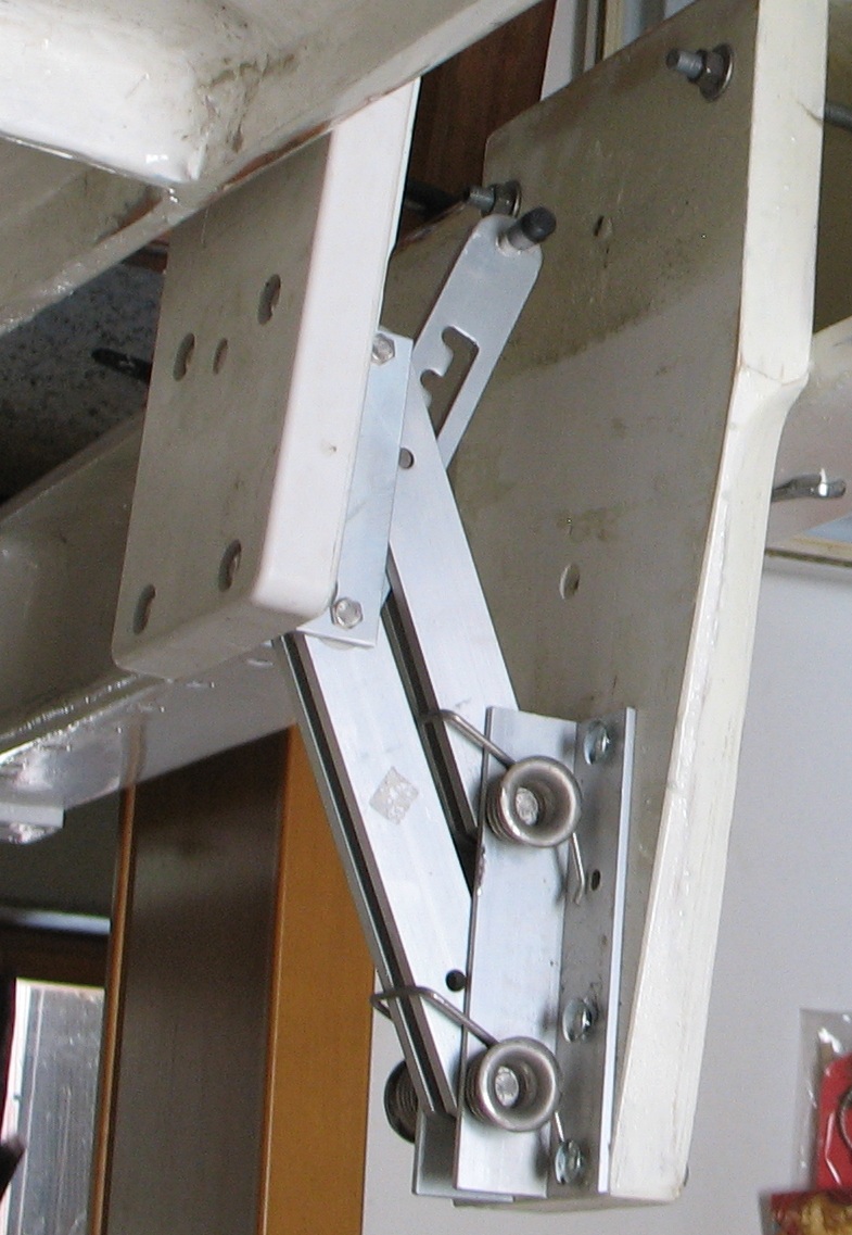

ho scoperto che i supporti per FB sono testati fino ad un certo peso (sveglia :shock: ) avete idea questo qui se reggerebbe 50 kg?
supporto motore.jpg [ 27.44 KiB | Osservato 4411 volte ]

altra foto
supporto motore.jpg [ 242.08 KiB | Osservato 4409 volte ]

A sentimenti sembra robusto e adatto ad una cinquantina di kg ma che motore devi montare e soprattutto lo specchio lo regge?

se regge le persone la traversa regge pure un venti cavalli... certo che... tanta roba 50 kg di fuoribordo...

Mi perplime lo spazio per attaccarlo

so di angustiarvi con 'sta storia del motore, ma mi è passato per le mani un'occasione per uno yamaha 4t 9,9 cv vecchio tipo col piede da spinta, bicilindrico e pesantissimo. ci ho ragionato, ma l'occasione mi sembrava buona. Poi ho scoperto che i supporti per i fb hanno un limite di peso. In più non sono sicuro che appendere 50 kg a poppa di un cat sia una buona idea.
Ha ragione Marco: niente specchio di poppa sul tiki, ma traversa e "pozzetto". Anche se il problema reale non è il peso, ma la torsione dovuta alla spinta dell'elica.
non riesco a trovare un compromesso valido tra il leggero 6cv (27kg) e il colosso 8cv (42kg). Dopo ponderazione notturna comunque, mi sa che opto per la semplicità. Daltronde è pur sempre una barca a vela

il rischio che un anche un piccolo frangente li trovi sempre in approccio alla riva ti spenga il motorino e che ti ritrovi senza motore e senza vele proprio quando vorresti manovrare?
non puoi spostarlo piu avanti rispetto alla traversa? (dico una cazzata solo per capirsi... monti il supporto girato verso prua e il motore ruotato di 180gradi ) o montarlo disassato rispetto alla traversa centrale?

effettivamente sono due le soluzioni per il fuoribordo sul tiki:
1) appeso diertro e aggangiato con una "slitta" ad altezza variabile.
2)oppure ricavando un foro nel quadrtao centrale, gudagnando così quei centimetri che ti portano il motore al centro della barca, rinunciando però alla possibilità di orientare il motore e "imbardare" la barca, cosa utilissima nei catamarani.
Il mio tiki l'ho trovato con un anomalo supporto appeso alla traversa, dove, tra le altre cose, non dovrebbe essere.
mi trovo perciò nelle condizioni di dover bloccare il supporto per evitare la torsione della traversa, oppure cambiargli posto, appenderlo al quadrato, abbassandolo un pelo.
mi sto ripassando le lezioni di guru sulla riserva di potenza, ma mi sa che quei 20 kg di differenza tra l'8 e il 6 cv della yamaha fanno una bella differenza.
Come al solito un ipotetico 7 cv a 30 kg potrebbe essere la soluzione....ma non c'è :cry:

non mi rendo conto della necessita di potenza su un tiki, i motori moderni a dargli un 30% di potenza in piu non e' difficile, magari poi si perde in affidabilita' per su una barca a vela il motore non e' l' unica risorsa e nemmeno si usa a tutta, se quello che manca al 6cv e' la potenza in manovra... e' facile, se ti ci vogliono i cv per avere una buona velocita nei trasferimenti... a metterne due?
