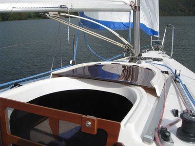

So che la domanda è un po' OT: quello in foto è un vang rigido??
[argomento separato dal thread "Modifica tambuccio"]
 Oggetto del messaggio: Re: Modifica tambuccio
MessaggioInviato: 28/12/2010, 12:03
si è un vang rigido per imbarcazioni medio piccole, sono 2 stecche elastiche che sorreggono il boma. Pregio ovviamente avere il boma sostenuto senza amantiglio; difetto il carico è continuo quindi senza il paranco del vang a tirare il boma si alza e la vela fa sacco.
Siccome quando si viaggia al traverso si tende a tenere il vang cazzato ma non proprio a ferro per consentire alla randa un certo agio con quel sistema ci si ritrova con la randa invariabilmente spanciata.
Ergo vang rigido si su barche oltre i 30 piedi, no per le piccole. Molto meglio l'amantiglio.

Grazie Paddy.....risposta sempre pronta ed asauriente!
MessaggioInviato: 28/12/2010, 12:33
Quello nella foto in realtà non è un vero e proprio vang rigido ma uno "spingiboma"
Ne esistono di varia forma e dimensione. Dai 50 ai 300 euro.
Qui trovi una spiegazione sul suo funzionamento
Ovviamente nulla a che vedere con i vang a molla o idraulici che hanno una spinta molto più progressiva. D'altro canto non costano meno di 300 euro.

E dunque lo spingiboma, col fatto che spinge meno rispetto ad un vang rigido, nelle nostre barchette potrebbe essere utile?
 Oggetto del messaggio: Re: Vang rigido
MessaggioInviato: 30/12/2010, 11:43
Lo spingiboma, inteso come la balestra delle foto, ha una spinta non progressiva molto forte all'inizio provocando l'innalzamento del boma quando invece vorremmo che il vang perdesse forza.
Il vang è più funzionale, sorregge il boma, ma progressivamente una volta tarato è praticamente neutro ad esempio appoggiandosi al boma questo scende senza praticamente opporre resistenza. Quando si lasca per il traverso o la poppa non alza quindi prepotentemente il boma.
Ma il "problema" sulle piccole è un altro. Il boma viene normalmente tenuto in posizione solo quando le vele sono issate altrimenti si tende ad alzarlo per evitare le "craniate". Così uno spingiboma potrebbe essere utile mentre un vang vero e proprio darebbe problemi per l'escursione limitata.
Nel complesso trovo molto più comodo e semplice l'amantiglio.
