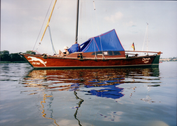

la mia idea era qualcosa di simile a questo, però arrotolata su un tubo di alluminio, fissato su due staffè collegate ai candelieri con snodi, di modo da poter alzare la struttura o abbassarla indietro in navigazione cosicchè non dia fastidio alle scotte della randa. La tenda, per noi l'ombra è essenziale, può essere srotolata velocemente e fissata a prua sotto l'albero e arretrando le staffe, cioè facendole ruotare indietro si può abassare l'altezza in modo da ridurre la superfice esposta in caso di ventone. si aggiunga che così facendo anche quando piove abbiamo a disposizione un niniappartamento. Il boma noi non ce l'abbiamo 8-) quindi alla fine il "rollbar" a noi serve solo a questo. avevo pensato anche di metterci il pannello solare, ma temo di appesantire troppo la struttura proprio a poppa.
che dite?
Ma mi sono capito?
a pro...idee su dove trovare tessuto economico?
Danah_Seitenansicht[1].jpg [ 79.63 KiB | Osservato 4758 volte ]
TENT3.JPG [ 86.06 KiB | Osservato 4758 volte ]
Danah_Windscreen[1].jpg [ 52.1 KiB | Osservato 4758 volte ]
 Oggetto del messaggio: Re: Considerazioni su roll-bar / trasto / ...?
MessaggioInviato: 20/12/2010, 21:00
chezzo mi sono accorto di aver infilato 3 volte la stessa foto. :oops:
spero sia chiaro il concetto e aspetto critiche
Ci conto
