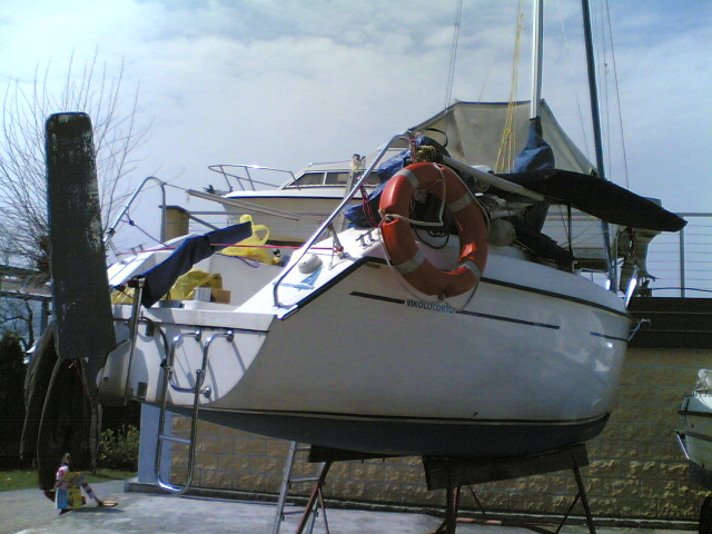

Domanda 1 : mettendo la barca su un invaso a 4 punti .... Posizionamento ed accorgimenti ????

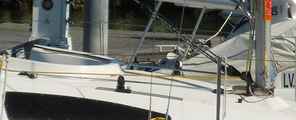

Domanda 2 : vorrei aggiungere 2 stopper e 4 guida scotte per poterle far stare piu basse . Dovendo forare , cosa trovo sotto il ptimo strato di resina , legno o il vuoto ?? Per il montaggio uso normali viti da legno zincate come sono negli altri o meglio fare foro passante e mettere un dado e rondella ... magari sigillare con silicone ?

1 se lo trovi usa invaso meteor va benissimo. Con un 4 punti cerca di distribuire con delle assi larghe e di appoggiare verso poppa in prossimità della paratia che divide dal gavone e a prua all'altezza del passauomo dove c'e un madiere.
2. Sotto la resina davanti ai winch trovi della balda, usa viti da ferro e pochissimo silicone, i guida scotte aspetta a metterli perché secondo me non ti servono.

Punto 1 : ( @ Paddy ) gli invasi del meteor che ho visto da noi , hanno due gondole longitudinali preformate .... vanno bene o ti riferivi ai 4 punti per meteor ???

Punto 2 : ( @ Paddy ) pensavo ai guida scotte perchè come si vede dalla foto restano parecchio alte e con un niente saltano fuori dagli stop .... graditissima nuova soluzione !! ( pensavo ad un eventuale sostituzione con easyblok quelli che hai posato nell argomento "gennaker" .... zzzzo quanto costano !! )

1. L'invaso del meteor è fantastico perché appoggia su tutto lo scafo.
2. Gli stopper che dovresti prendere sono questi:
La cima rimane all'interno e difficilmente si sgancia da sola, prendili di qualità perché i viadana da 5 euro non sono granché. Gli easylock sono ovviamente molto meglio, costano 50/70 euro per ogni strozzatore.
Consiglio di non mettere i rinvii per evitare altri buchi sulla coperta

le gondole del meteor hanno la stessa forma del viko ?? :P ... benissimo !!! ce ne sono molti , ne noleggio uno !!
per gli stopper .... che stupido ..... :? non ci avevo pensato , tengono giù e bloccano allo stesso tempo... con due buchi in meno ;)

Non sono perfettissimi. Ma con un paio di cunei da mettere verso prua appoggia molto bene e rimane abbastanza alta per poter estendere la deriva per lavorarsi se serve. Inoltre essendo longitudinali dopo aver dato l'antivegetativa lasciano scoperte parti che si possono verniciare quando è sulle fasce della gru.
P.S. se non devi verniciare o lavorare sulla deriva puoi anche pensare di appoggiarla su dei copertoni.

devo fare l'antivegetativa , mi serve l'invaso !
