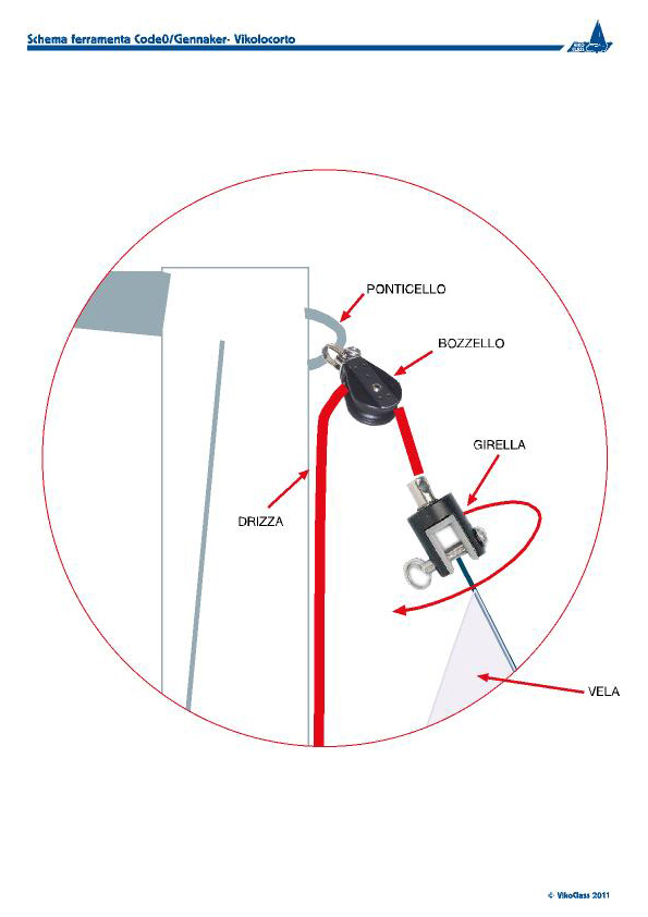

esempio code0 Viko2.jpg [ 82.13 KiB | Osservato 4936 volte ]
