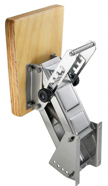

Il supporto che hai è fisso, o è sollevabile, tipo questo?
supporto FB 2.jpg [ 110.16 KiB | Osservato 2800 volte ]

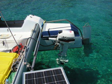

Supporto fisso, sporgente dallo scafo di dritta
Foto:
croazia 2009 073.jpg [ 32.32 KiB | Osservato 2789 volte ]
131.jpg [ 2.13 MiB | Osservato 2789 volte ]

Mi sembra che ti rispondi un po' da solo... non è un caso che li fabbricano come ho postato.
Ora dovresti solo vedere se la mensola attuale regge un sistema simile o se devi adattarla per risolvere il problema.
Direi che ruotare il fb oltre quanto previsto dal costruttore provocherebbe svuotamento della vaschetta carburatore e difficoltà alla ripartenza, oltre ad allagamento del carter stesso.
Ma non sono un motorista bravissimo, aspetto solo di essere smentito :) ;)

Scusami, Tramp, ma di fatto quando stacco il motore, lo appoggio orizzontalmente, a terra, e questo non mi ha mai comportato difficoltà successive al momento della messa in moto.
E' vero che la posizione in questo caso, a motore sdraiato, è con la leva di controllo rivolta verso l'alto e non verso il basso, ma comunque...

Quello che importa è se Jocondor ritiene che quella postata sia una soluzione praticabile. Se sì, bisogna vedere se può adattare un pantografo al supporto esistente.
Mi sembra:
- che il supporto sia limitato nella sua altezza; per accogliere il fissaggio del pantografo dovrebbe essere più alto (?); se aumentabile, dovrebbe essere aumentato verso l'alto, altrimenti il pantografo porterebbe più in basso tutto l'insieme;
- in ogni caso, bisognerebbe anche valutare se il nuovo sistema provochi ulteriori torsioni sull'attacco a scafo; se sì, bisognerebbe pensare a fazzolettare opportunamente.
